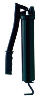

Ребят, а помогите выбрать шприц. А то я в этом не бум бум.
Re: Шприцевание, нужно ли это делать на НМПС?
Добавлено: 15 ноя 2011, 21:24
Свят
Семнадцатый, тут всё просто) Главное чтоб шприц был под стандартный патрон масла 400 грамм, гибкий шланг(хотя это как бы расходник и все шланги/трубки взаимозаменяемы обычно- разница может быть только в резьбе шланг-шприц, надо смотреть...)
и бобышка-стопор напорного штока(стоит-низ шприца у выдвигающегося штока.). Очень удобна для фиксации штока-поршня в выдвинутом на max состоянии для заправки картриджа в шприц. Ну и естесно поршень должен быть подпружининый- сбросил стопор- поршень толкает маслушко по мере выхода из шприца..
Мягкие шланги всегда есть в продаже т.к. бывает лопаются(когда маслёнку не продавить, а хочется ::-D: ) Да и головки на них бывает начинают давить в сторону...
