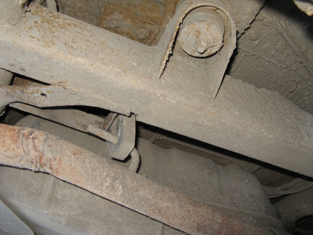

А на асфальте не надо, я машину выбирал, всегда с фотиком ходил, руку до земли опускаешь и фотаешь. Потом дома внимательно рассматриваешь.

У меня прогнил короб рамы в задних арках с обоих сторон, однако номер как не странно - целый. Еще с переди под водителем и пассажиром есть два сгнивших места. А вообще, я когда машину выбирал, то залезал под неё, но ничего кроме грязи там е увидел. Примерно также все выглядело как на фотке выше. Только когда на подъемнике поизучал её снизу, понял, что есть гнилые места. А когда в сервисе стали изучать на предмет сварки, постучали ключом.... А там грязь осыпалась вместе с рамой
. Такчто фоткать сейчас бестолку. Вот когда сварят, все видно нормально будет.
Вообще мастер посмотрев, сказал, что там половина рамы песка, какраз до вент отверстий. Поскольку дренажных отверстий в раме не предусмотрено, то песок, попав через вент.отверстия там и оставался. Вердикт - рама сгнила изнутри. И это вообщемто видно, потому как снаружи это выглядит ничего, а постучав ключом рама проминается как фольга.
Имеет ли кто опыт удаления грязи из рамы?

И как специально, вент отверстия сделали под передним колесом, так, что вся грязь из под колеса летит прямо в них (их там какраз 2). При тряске грязь перемещается далее по раме, и получается, что рама на половину забита грязью. А грязь это влага. Прихожу к выводу, что лучшеб вентиляционных отверстий вообще не былоб. Был бы конденсат, но не грязь с водой.

По поводу удаления грязи из рамы:т.к. она у мню тож была наполовину сгнившая,я вырезал куски до 15 см длинной,соответсвенно прежде чем вваривать заплату,сматерил скребок и справа и слева от места выреза выскребал всю шулмку в растоянии полметра в каждую сторону.Там настолько все было утрамбовано что ни один керхер бы невыдул.Таким макаром прошел по периметру всей рамы.все дренажи заваривал нафиг,а потом заливал осевухой.
