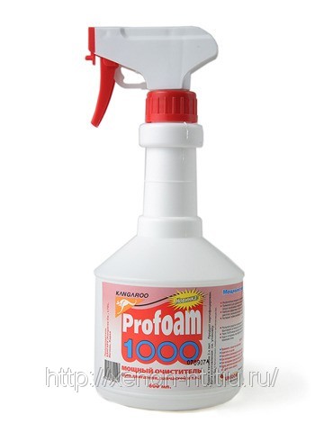

попробуй PROFAM 1000 у нас 90 рублпей бутылка стоит.. отбивает, отжигает все на ура... на мойках двиги у нас профамом пшыкиют ,потом под даввлением с мойки и все как новое
PS. не знаю есть ли у вас такая химия, но у нас ее с кореи возят, есть во всех автомагазинах и хозтоварах!
