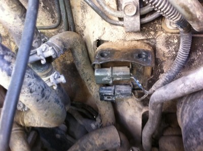

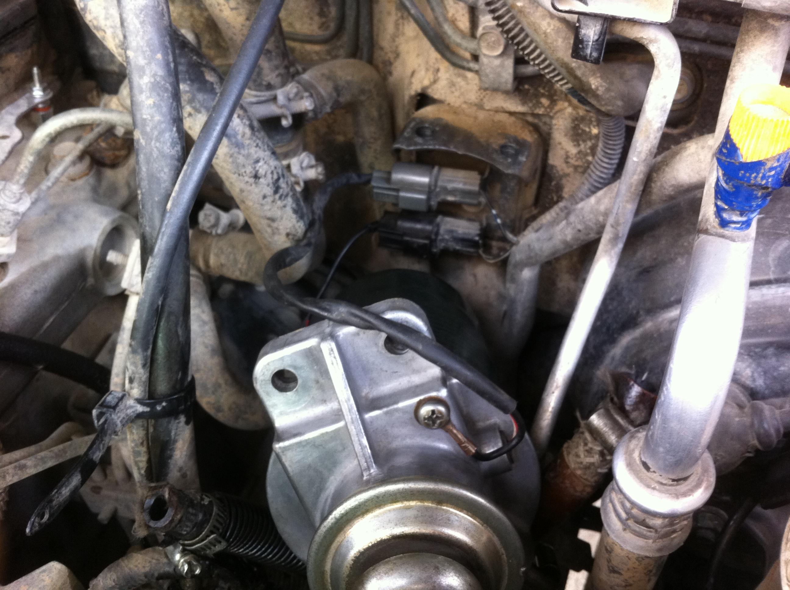

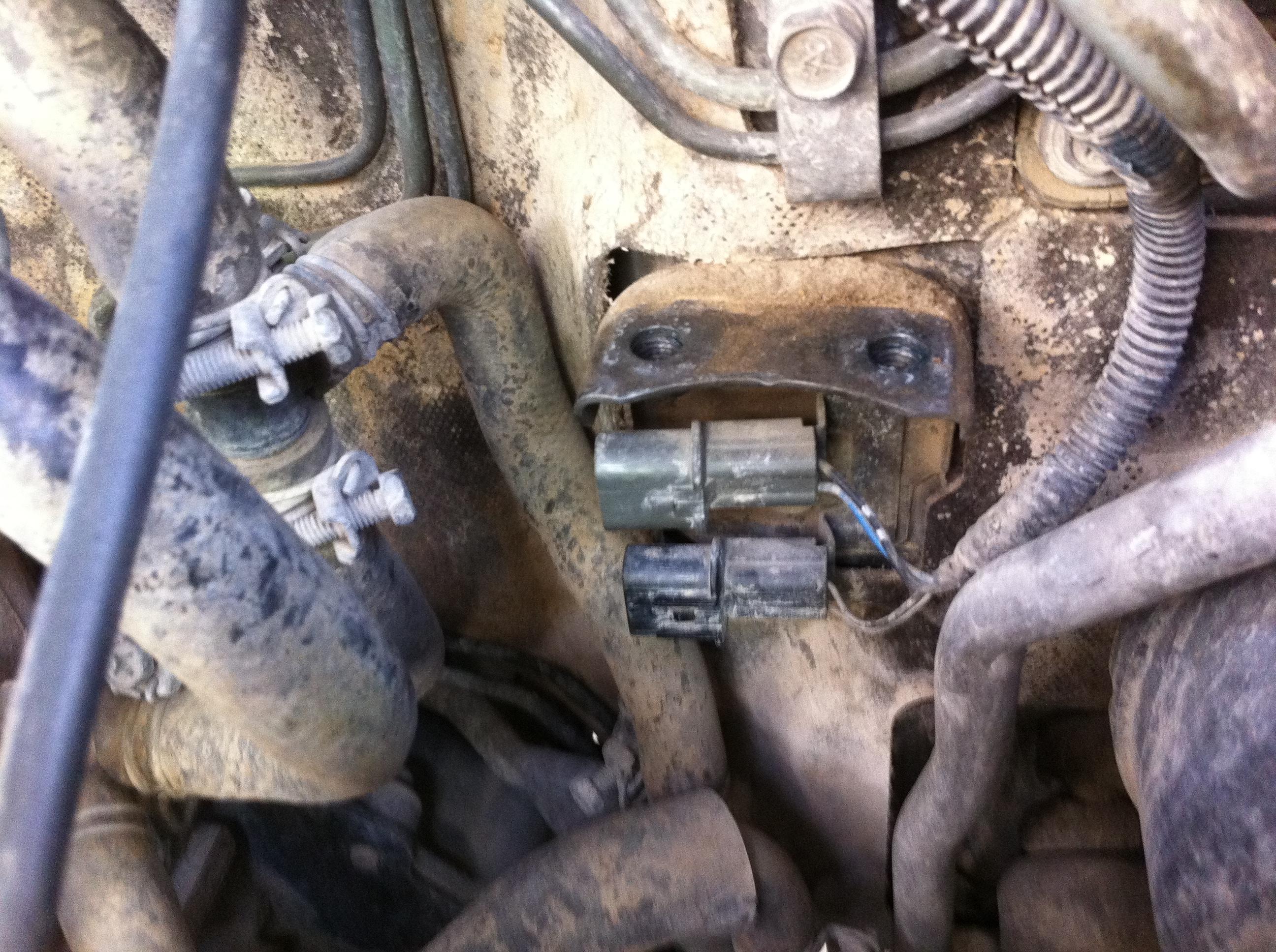

Re: Штатный подогрев топливного фильтра
У меня за фильтром два разьёма. Один для датчика воды,другой для подогрева- подскажите какой куда подключаеться.Когда менял фильтр просто забыл.Разьёмы одинаковые.
Разъемы нифига не одинаковые. Если ВНИМАТЕЛЬНО присмотреться один разъем серого цвета а другой - черного Соответственно фишки подогрева фильтра и датчика воды тоже разных цветов. Дальше все очень просто черную фишку с датчика воды вставляем в черный разъем, а фишку серого цвета с элемента подогрева в серый. Теперь у меня топливный фильтр с подогревом. Как и мечтал пару месяцев назадswem писал(а):У меня за фильтром два разьёма. Один для датчика воды,другой для подогрева- подскажите какой куда подключаеться.Когда менял фильтр просто забыл.Разьёмы одинаковые.

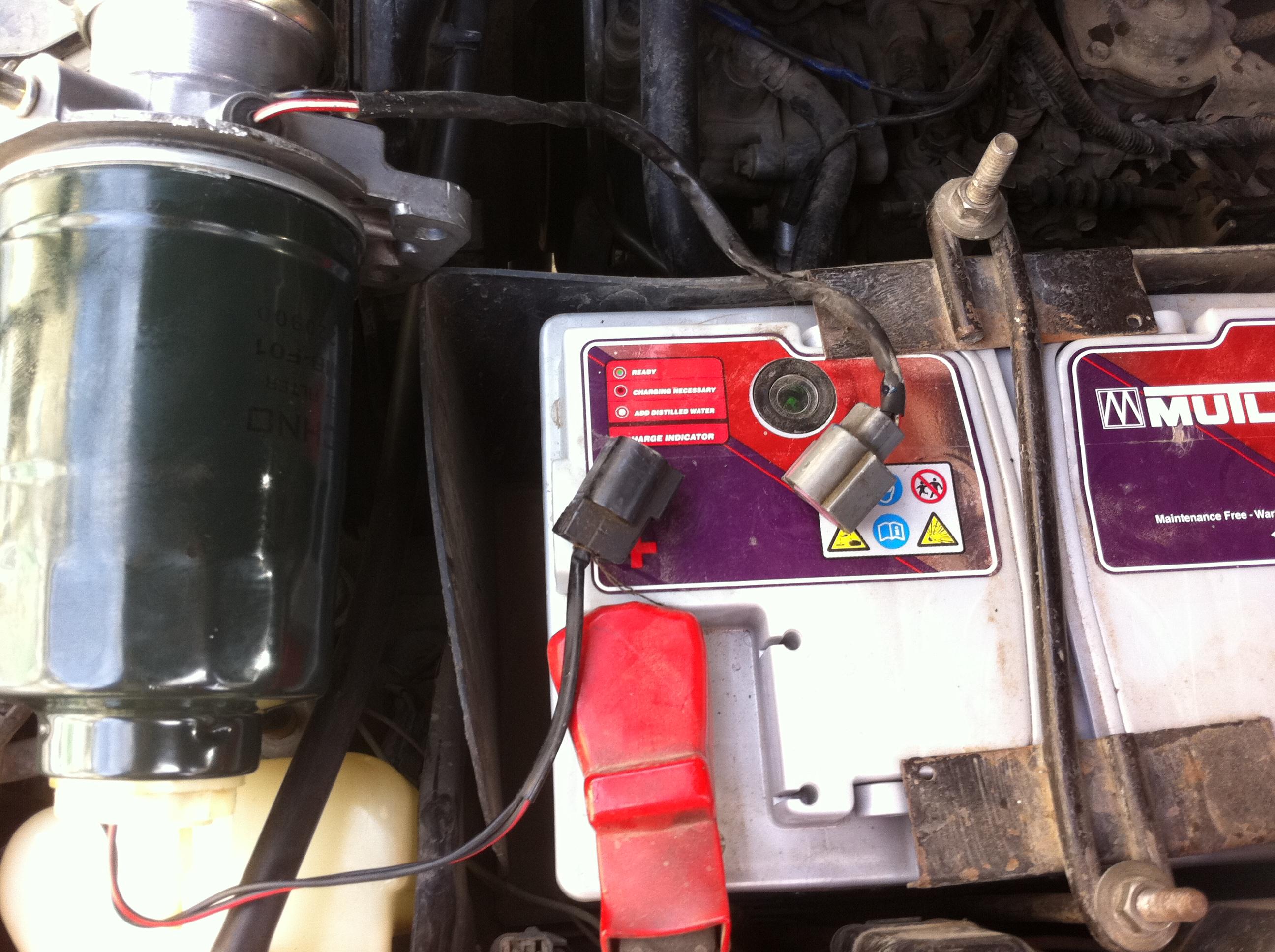

есть tij подогрев с датчиком, так там 4-ек провода выходять на обогрев. там блок имееться. а то что на рисунке тупо в acc напряжение подаеться.

Re: 4d56 Штатный подогрев топливного фильтра
Я тоже так раньше думал и заказал сборку (фильтр в сборе) от хундая, который на экзисте обозначен как имеющий подогрев (и по мануалу, и на схеме экзиста). Однако оба раза, когда я перезаказывал, под этим номером приходил оригинал в оригинальной же склееной коробке без нужного мне подогрева. Качество изделия высокое, и я с удовольствием бы купил сборку от хундая за 1200 руб вместо только одной лягущки от мицу за от 2200-5000 руб
Лягушка без подогрева мне не нужна, перезаказывать хундая надоело
Можно ли узреть этот замечательный номер, чтоб лягушка была гарантированно с подогревом, а еще лучше в исполнении хундая??
