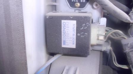

И еще ден, скажи что это такое на фото, бывший хозяин сказал что кондер заглушеный, я посмотрел не могу понять кондер или печка?,

Это кондер. Печка у тебя под задним (вторым) рядом сидений. Там прям в полу крышка выпуклая с соплами, вот крышку снимешь и там вся тряхомудия.

А если кондер восстанавливать не будешь, то можно все это снять, заглушить отверстия, подобрать емкость и сделать умывальник. Я так на своем делал. Фоток к сожалению не осталось

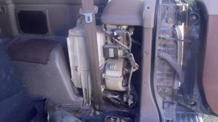

Печку посмотрел, там её нет или я слепой, ну нет там ничего, два лючка в одном я так понял домкрат должен лежать которого там нет, а второй не заню зачем, так для мелочей всяких наверное. Никаких люков под сидениями, нет видимо у меня летний вариант :*WASSUP*: ::-D: , хотя смешного мало скоро морозы а такой шкаф надо греть нормально.

Вероятно у Вас араб.
Но даже с одной исправной печкой зимой не замерзнете)

У меня америкос, печка одна и ее хватает. А печку ты не там ищешь! Собери(подними) второй ряд и увидишь возможно печку, получается на полу в багажнике она, справа по движению (за водителем)

Как правильно заметили машина арабская, по этому второй печки в ней просто нет, об этом поведал бывший хозяин мой товарищ. Так что искать печку нет смысла. Но все равно спасибо за советы !!!! :*BRAVO*:
