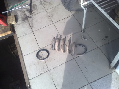

Сын Ивана писал(а): Да я уже допер ::-D: неудержался заказал Suplex обычные по кругу.
А вот это зря, задние у Suplex на П-3 стали отвратительного качества, уже три случая было , новые сложились практически сразу, и одина пружина лопнула при пробеге 4000км. По передним нареканий нет.
Вот те на :shock: чего же прикажете ставить?

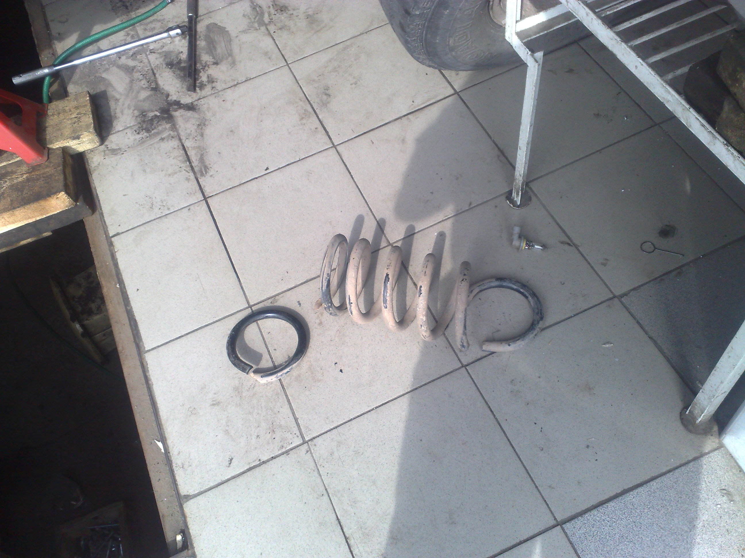

Тому подтверждение

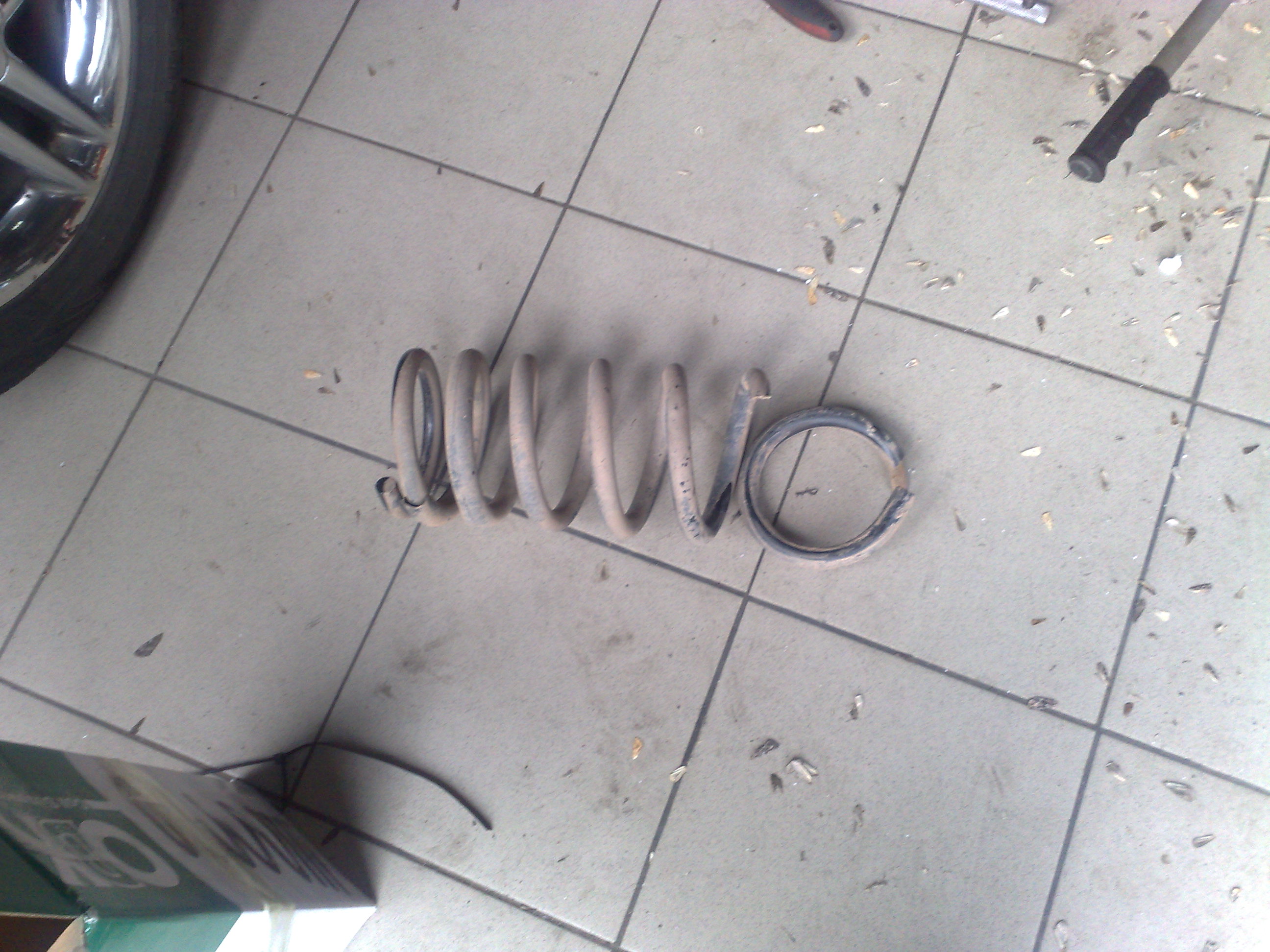

Кстати на первой фотографии видна частично коробка от других пружин. Типа "штатные" на паджеро 3. Тоже фигня, по крайней мере на монтеро, сравнивая просевшие и лопнувшие и вот эти новые. Вот новые оказались короче просевших!

Не поднимется. Но нужно брать не добинсон, оем и т.тд. А именно просто усиленные. На служебке в Иркутске меняли, зашли в автоград, спросили пружины. Было предложенно 2 варианта: обычные и усиленные. В начале взяли обычные (коробка на фото), они оказались короче и пруток тоньше. Затем пошли за усиленными, они оказались в точности такие же как штатные раньше. Поставили машина не поднялась от стандартной. По каталогу существует как минимум 2 номера для паджеро и еще один на монтеро.
