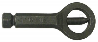

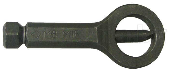

Если гайка не откручивается, то есть такая приблуда, гайкорез называется :*VICTORY*:
Преимущество перед болгаркой - резьбу случайно не повредишь.
