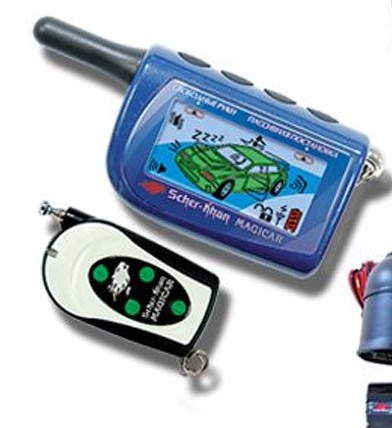

Какой из себя брелок, а лучше фото в студию)))

Сообщение Сын Ивана »
DenVer писал(а):Какой из себя брелок, а лучше фото в студию)))
Из интернета

Это не штатная, думаю и объяснять не надо. А вот штатный иммобилайзер влияет на заводку. Только я не знаю как он мог сам встать на охрану
