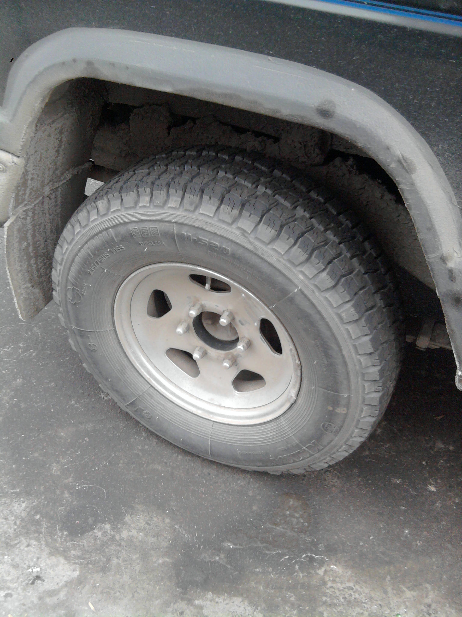

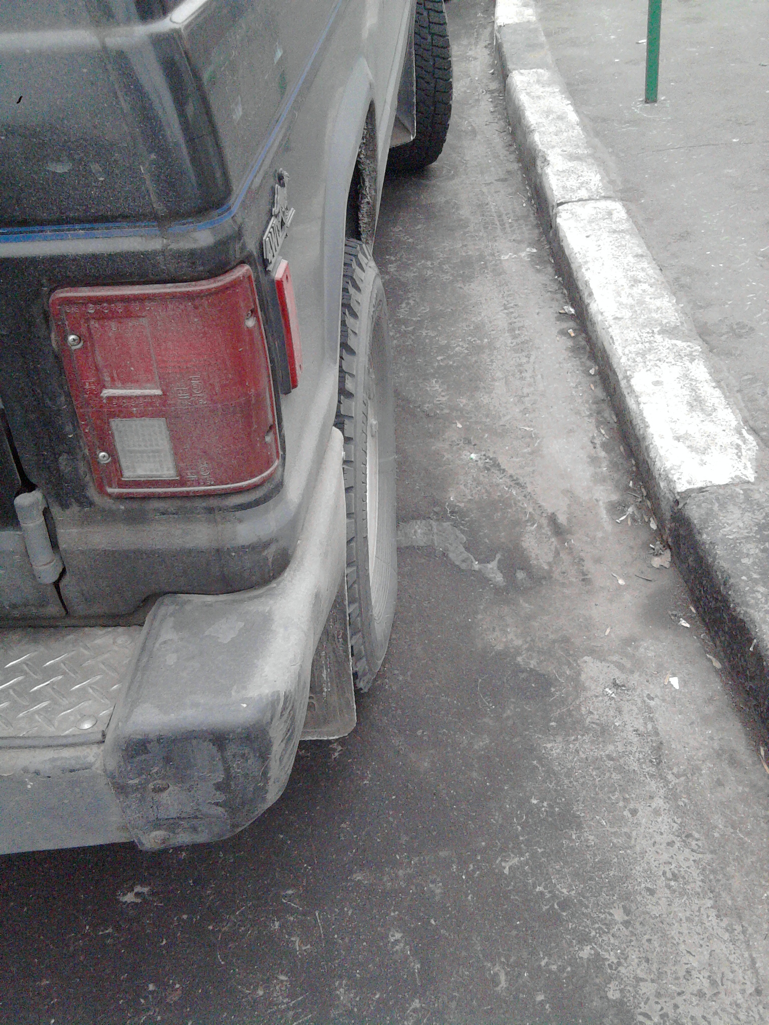

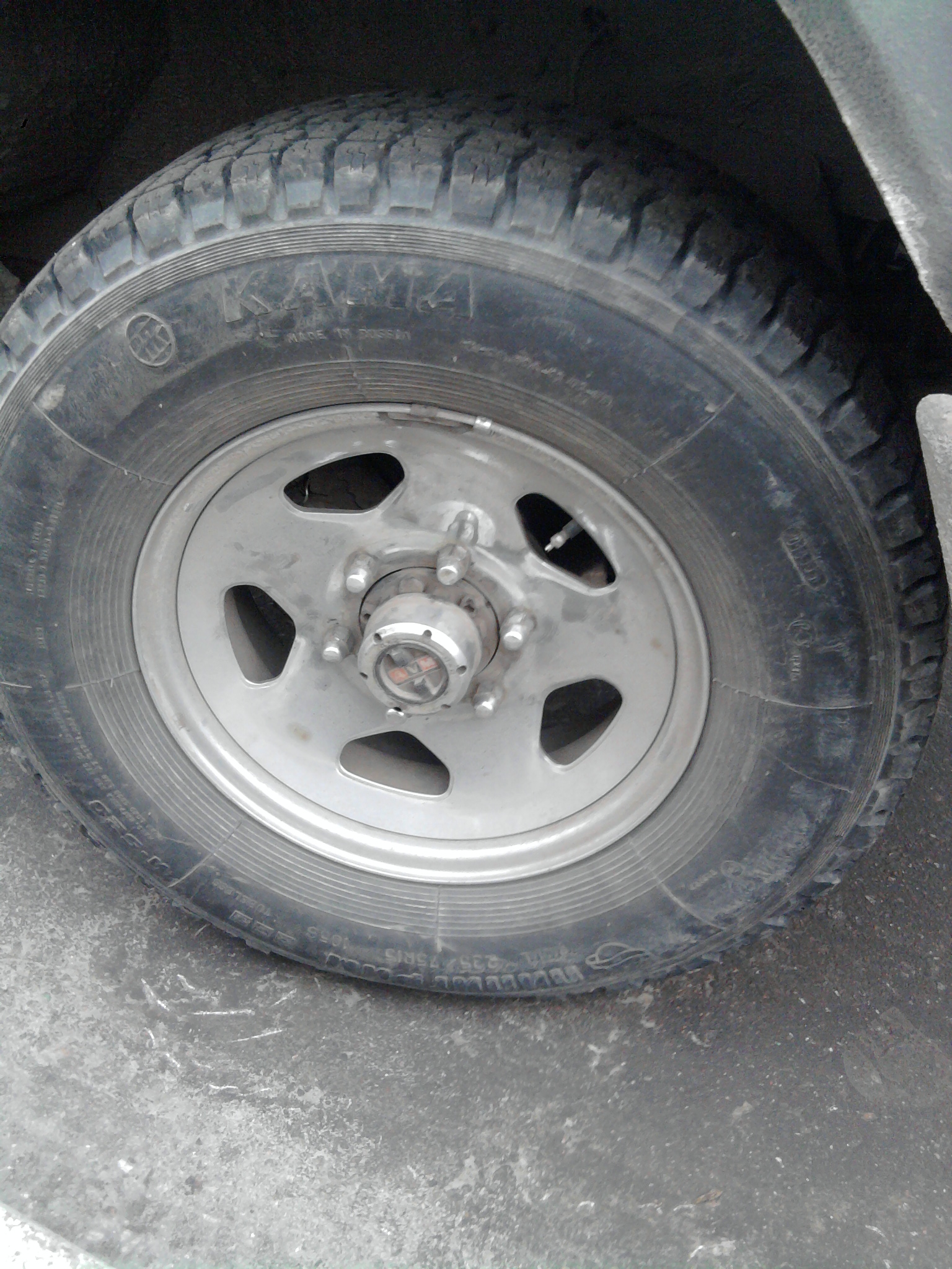

Поставил я всё таки проставки. 30-ти миллиметровые. Брал в Южном порту - 6500р. комплект. Встали без проблем. Пока полёт нормальный, а там посмотрим.

фотку в студию

Ну вот как-то так. Резину буду менять на 31-ю.

такой же вид буит на дисках с вылетом ет0 и шириной 8j (правда резю прийдется натянуть хотя бы на 265 )

на п1 штатная резина 215. я ставил 235 и она вылезала. ввсегда весь кузов в грязи. и внешняя сторона арок гнить от попадающих камней будет. все прикрывать придется пластиковыми фендерами как на п2.

Честно говоря, до сих пор не знаю вылет своих дисков. Маркировки на них нет, а в ручную чё та всё ни как. С 235-ой резиной вид вот такой. Думаю по весне 31-ю резину поставить.

маркировка нанесена на внутренней стороне диска, на одном из лучей. надо всего-то снять любое колесо.

Спасибо за инфу. А то все диски с лицевой стороны чуть-ли не с лупой просмотрел. Скину запаску, гляну.
