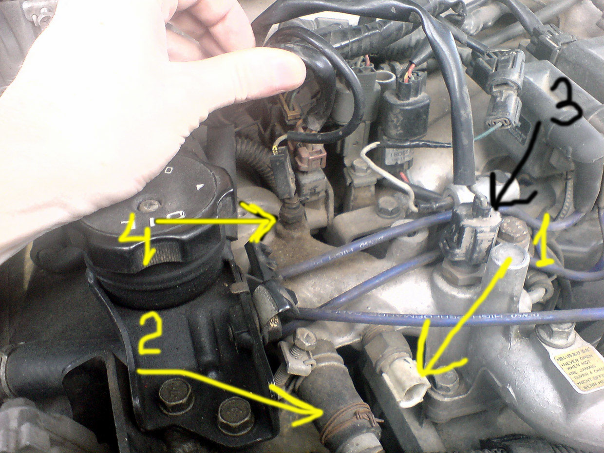

Всем доброго времени суток.Смотрел везде инфу так и не нашел ничего подходящего. Недавно приобрели montero sport 2000 год, 6g72.Расход бенза 32 литра на 100 км!!!!! это со спокойной ездой, с одним мостом. Вобщем не подсоеденен датчик ОЖ, подозреваю что из-за него такая проблема. При работе, выхлоп пахнет сильно бензином , как будто переливает. Динамика разгона норм.
Люди добрые подскажите куда он подсоединяется. Проводов, фишек рядом с датчикам нет. знаю что один провод подсоединяется к 44 клеме ЭБУ второй не знаю. Плюс я проверил сам датчик ОЖ при -20, мегометр показал обрыв. Придется еще и его менять. :*WALL*:

LEKS638 писал(а): Люди добрые подскажите куда он подсоединяется. Проводов, фишек рядом с датчикам нет. знаю что один провод подсоединяется к 44 клеме ЭБУ второй не знаю. Плюс я проверил сам датчик ОЖ при -20, мегометр показал обрыв. Придется еще и его менять. :*WALL*:
Точно знаю что один датчик идёт на панель а второй на мозги. У тебя на панели температуру показывает?
