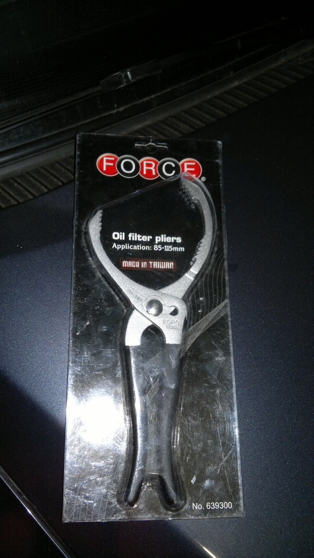

Свой пятачок внесу ::-D: Все время отворачивал и заворачивал рукой.Получалось.На прошлой неделе в связи с похолоданием решил досрочно сменить фильтр и...не смог открутить :*SCRATCH*: Плюнул :]:-O: ,пошел в гамаз,купил вот такой
и то не сразу отвернул,прикипел нахорошо :@=:
А ключ и для масляного сгодится.Дорогой только,зараза :]:-O: .Был вариант за 100рэ,но уж больно убогий видок у того ::-D:

megranny писал(а):Свой пятачок внесу ::-D: Все время отворачивал и заворачивал рукой.Получалось.На прошлой неделе в связи с похолоданием решил досрочно сменить фильтр и...не смог открутить :*SCRATCH*: Плюнул :]:-O: ,пошел в гамаз,купил вот такой
+100
Таким же менял. Очень удобный.

    Дошлепал с Гошей.Вот что получилосЯ:
    Берем ключ вот так
    Заводим его под фильтр как можно ближе к перегородке моторного отсека.
    Получаем свободный ход ключа пару сэмов,этого достаточно,чтобы сильно сжать рукоятки и сдернуть фильтр с прикипевшего места.
    Затем откручиваем фильтр рукой.
    Перед этим или после этого с помощью пинцета освобождаем фишки
    А эту освобождаем и разъединяем
    Провод от датчика скидываем вниз и при откручивании фильтра следим,чтобы проводок этот не перекручивался.
    Все оченно не сложно. ::-D:
    И повторяю,не надо снимать никаких шлангов.
