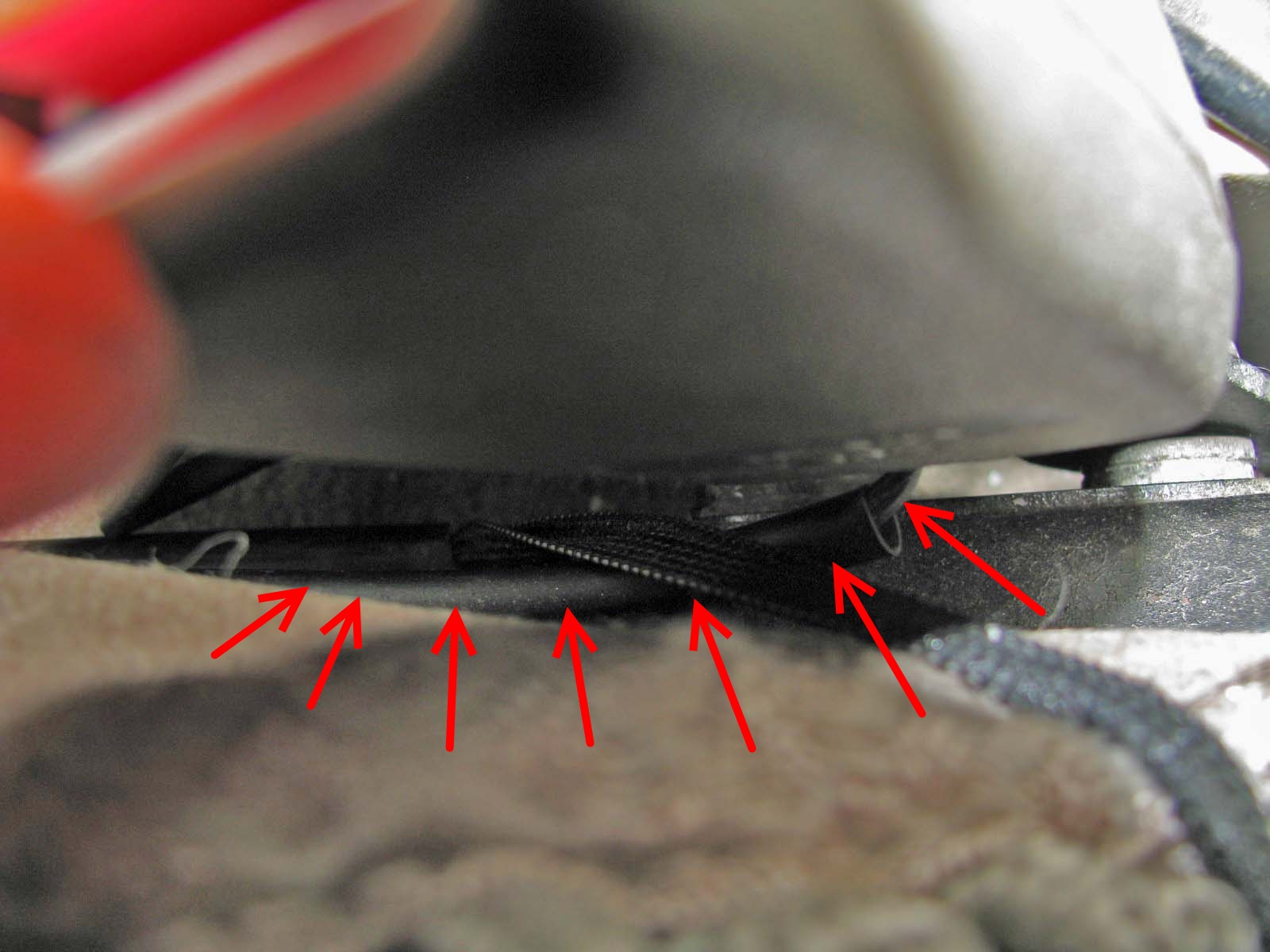

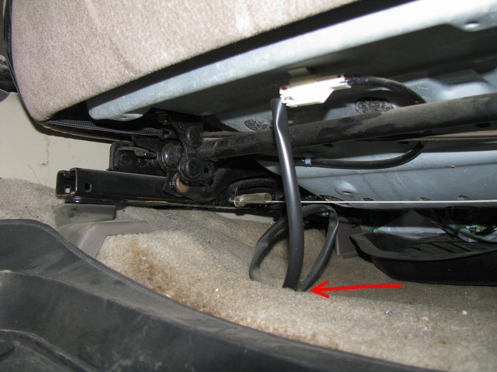

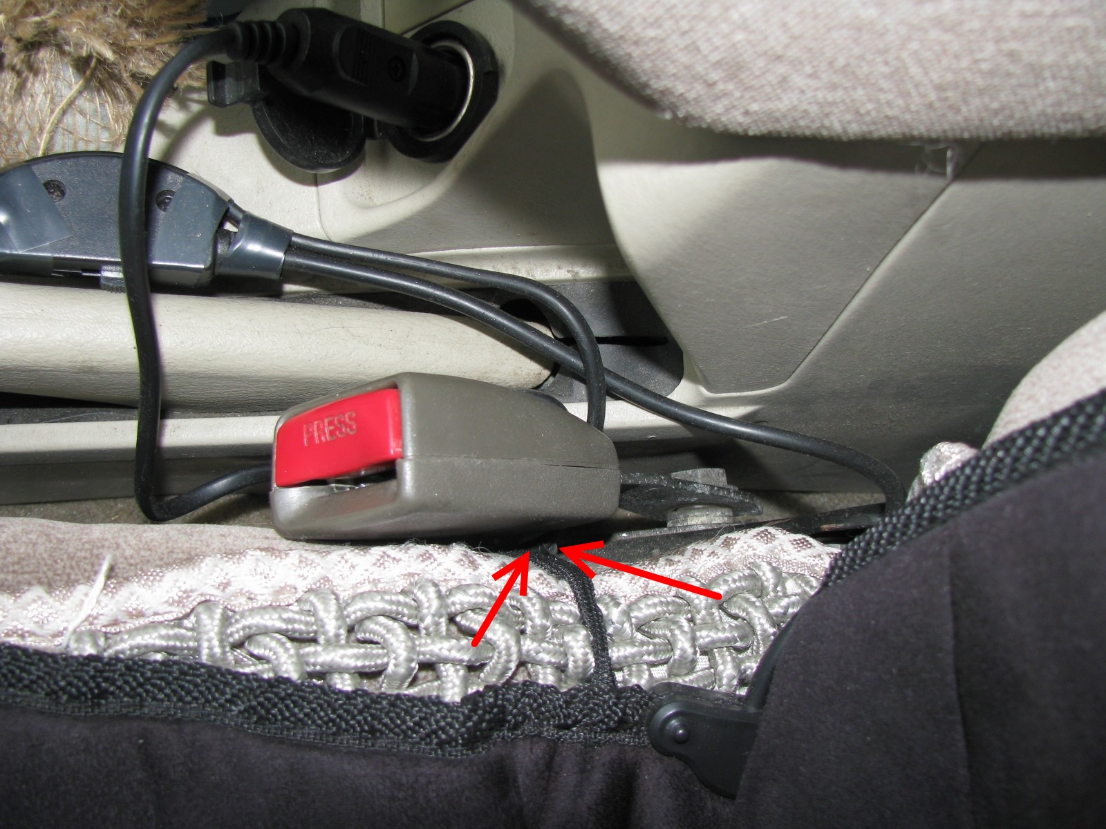

Вот, как и обещал, на выходных просто не получилось зафотать:
1. Общий вид, провод выходит из под обивки пола, где показано стрелкой;
2. Отдельный вид узла;)
3. Общий вид, куда приходит провод, показано стрелкой;
Вот этот провод идет ИМЕННО к замку ремня.

Да провода точь-в-точь также подключены.
Интересно: если они для подачи сигнала на подушки БП о том, что кто то сидит, то почему нет на пассажира? Подушки то для всех стоят!!
