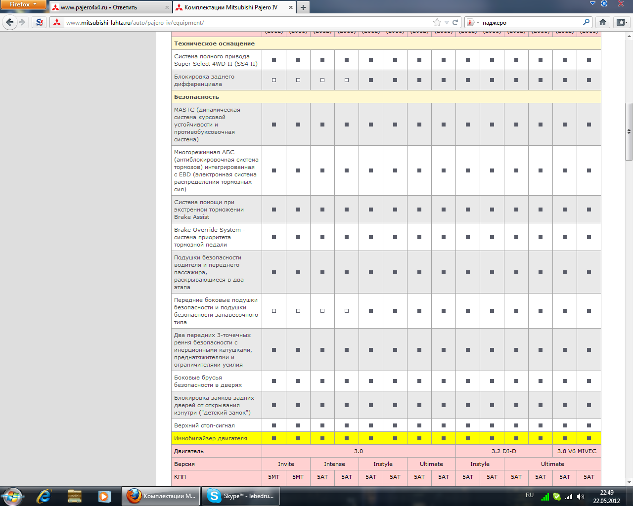

Скан скиньте- и мы покурим :) Только курить будем разрешённое ::-D: - строка "иммобилайзер двигателя" имеется, строка "сигнализация" отсутствует. Как это объясните?
