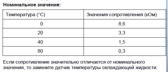

Alex_F
Сообщения: 766
Зарегистрирован: 12 янв 2009, 19:58
Откуда: Мытищи
Re: помогите,расход23 литра!!!!!!
Сообщение Alex_F »
Mr.Maddog писал(а):получается я всегда на 3 по трассе ездю?а где четвертая?
У четвёртой зависимость от датчика температуры (отдельного) двигателя.

HiTEX
Сообщения: 7028
Двигатель:: 6G72 24V
Откуда: Алма-Ата
Благодарил (а): 79 раз
Поблагодарили: 338 раз
Сообщение HiTEX »
Промерь 2-х контактный датчик. На холодную (помойму) 270 Ом должен показывать
Сообщение HiTEX »
Извиняюсь. Оказывается на горячую
