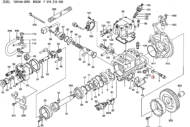

Был снят и промыт редукционный клапан SCV, тот что отмечен синим квадратом:Ну как пока, полет нормальный?
Клапана рейки? А может кто нибудь объяснить чего это такое?
На поверхности внутренней части клапана обнаружена мелкая металлическая стружка. Оная была смыта, продута и промыта. Полость под клапаном тоже. Как ни странно, это дало положительный результат. Наличие мелкой стружки настораживает конечно, но пока проблема ушла. При первом возобновлении (тьфу-тьфу) будет диагностироваться более подробно насос...

Разъем от датчиков положения вала ТНВД, тот что 955 на раскладке. Их два в одной плоскости...
