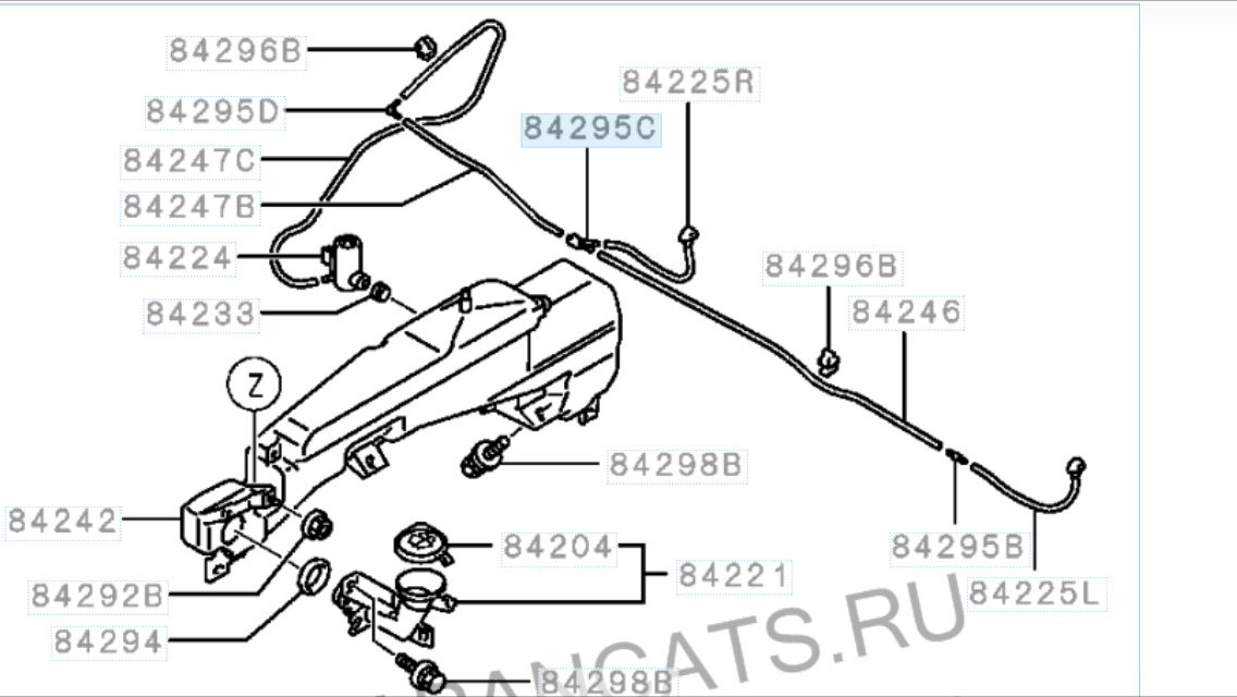

Наши форсунки содержат шариковый клапан. Он западает и начинает течь. А че тут решать? Форсунка стоит 350 рублей. Меняется за 1,5 минуты. У меня в бардачке всегда запасная форсунка катается, так как если попадает в неё грязь - её тоже не прочистить как раз из-за этого шарика.

В правую форсунку другая вода или омывайка прибегает? В основном у всех течет левая форсунка. Ну я понял что только замена. Партнамбер если не сложно можно в студию?

Не в форсунке дело,кмк, а в том, как проложены шланги под капотом. Видимо, тот шланг, что идет к левой форсунке проложен таким образом, что в нем застаивается жидкость, которая при нагреве от двигателя начинает расширяться и вытекать через форсунку.

стоит два тоетовских клапана перед форсунками и сами форсунки универсальные, которые с распылением - ничего не течет, хотя, когда стоял один клапан в тройнике - по капоту текли "сопли" )) Вот так.
Именно это и объясняет отсутствие подтеков из форсунок. Клапаны, установленные непосредственно перед форсунками, препятствуют тому, что расширяющаяся в шлангах жидкость, имеет возможность куда-либо вытекать.
