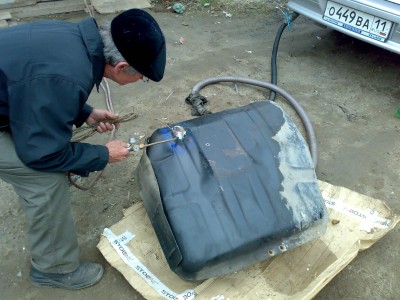

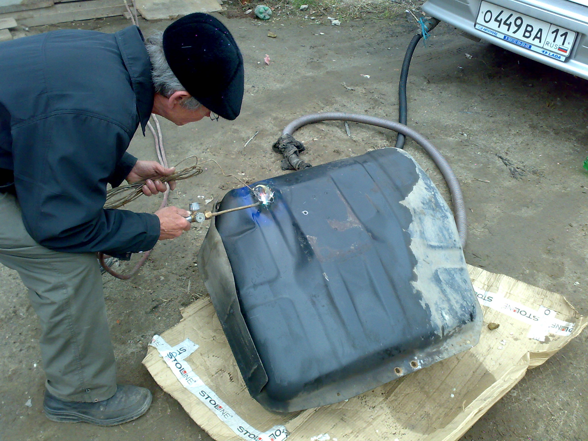

бак 4м40.подсоеденили к выхлопу"15"покурили минут 7 и заварили
.(до этого паял раза 3 хватало не на долго)

Недавно столкнулся с течью бака.
Сняли защиту, нашли трещинку, слили топливо, сняли бак.
Промыли бак водой и заодно снаружи отмыли, просушили феном.
Заварили газосваркой трещину, плюс сверху заплатка тоже на газосварку.
Как сказал сварщик (из его опыта - трещина может пойти дальше, даже
после сварки) а с заплаткой уже гарантия. Ну и покрасил бак, раз
такое дело.

Приветище всем!! Уменя тож была трещина снизу бака,что ни делал не помогло.Отвез бак другу сварному,он вырезал место трещины и вставил заплату на сварку.Два года без проблем.Кстати мне до этого подарили такой же бак,но он был с корозией внутри,чем только не чистил и вымачивал-не помогло.Вот восстановил свой и норм.Удачи!!!
