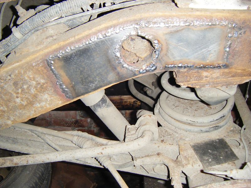

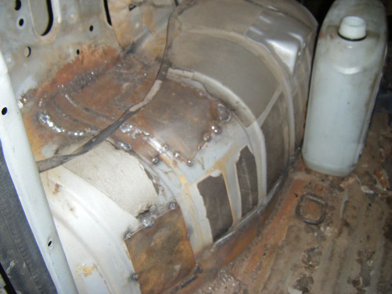

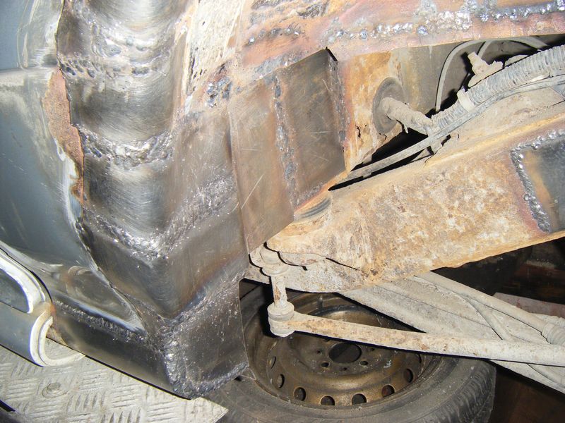

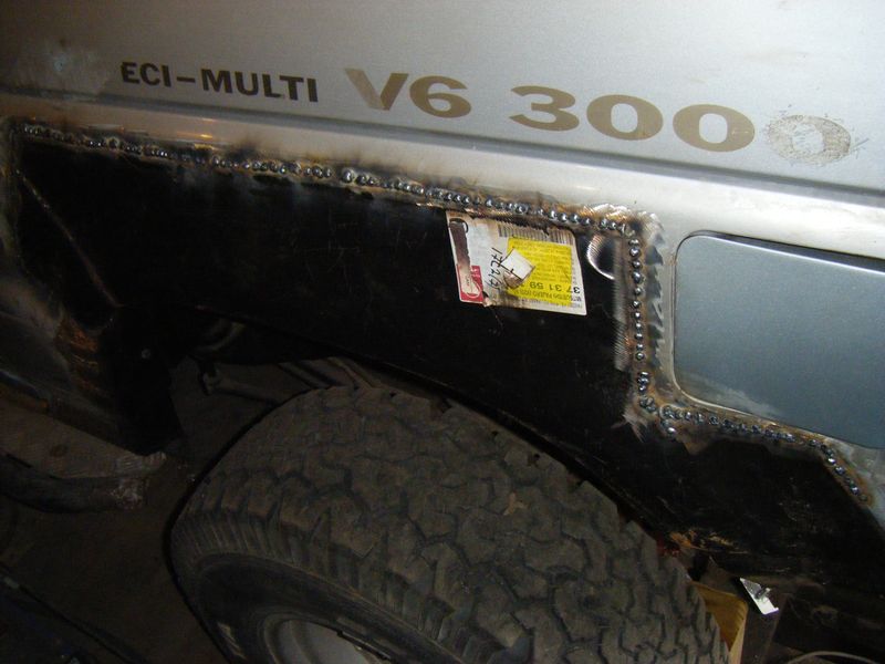

выложу еще немного
сварщика не было - уезжал по семейным делам, сейчас идет все полным ходом сварка
вот фото
вот фото

Заплатку на раме заварили не совсем правильно Поперечных швов лучше не делать. Надо было варить ромбиком <_>Johnic писал(а):выложу еще немного
вот фото

огого какая.. или какой пыж.. точнее заплатКО : ) велком в конструкторы!

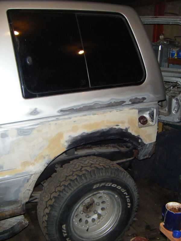

как сказал сварщик за арки теперь домкратить можно
фото валом еще попзже выложу
вылез косяк на правом крыле - сгнившая шпаклевка около петлей двери

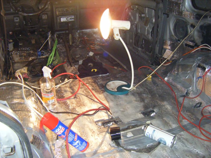

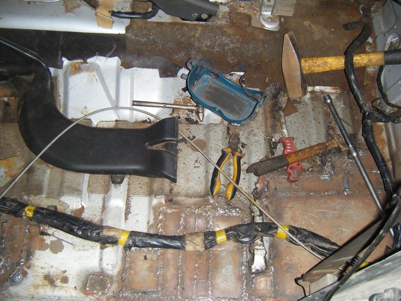

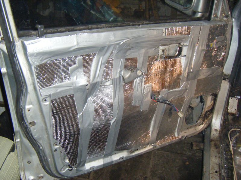

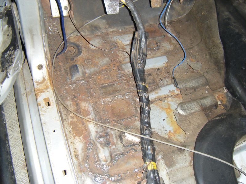

Стекла вклеены антикор сделан
сейчас проклеена вибра + шумка по всему полу
двери внутрь вибра внешняя часть шумка
арки внутри проклеены виброй внешняя часть (из салона) с потолком проклеена шумкой
теперь сборка салона и внешеий пластик с правой стороны
pajero 2 6G72 12valve

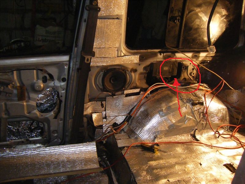

Re: Наш коротыш

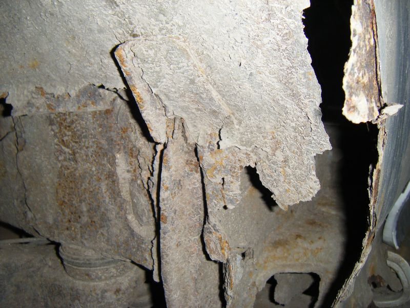

Вылез косяк - отвалился провод с эбу (я понял это оно) красный крайний ближе к багажнику - снимал клемы, а провод сгнивший
теперь паять и машина не заводится
у прежнего хозяина под арками дыры были и летело все на этот блок
и после шумки пластик еле встает - но упертость ставит все на свои места
