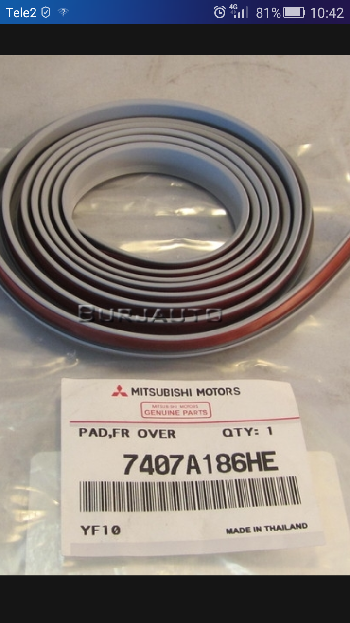

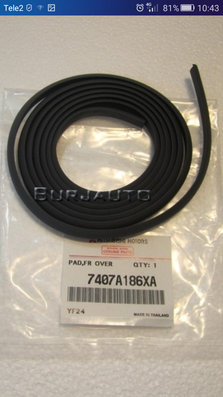

Тоже криво сидит задний левый расширитель. Решил поменять уплотнитель.
Клипсы заменители - gufu parts bcf-11505 (15 руб/шт). Уплотнитель 7407a187xa - черный - 1535 - под заказ месяц. Кто знает какой он длины?

Ценник конский ещё к тому же на оригинальные резинки. Сам думаю поменять все резинки из-за того что они облезли и начали трескаться. Буду использовать резинку от Патриота - 45 рэ за метр. :)

Поставил резинку 7407а186ха, ценник 300 руб, доставка 2 дня. По длине подходит и на передний расширитель в том числе. Клипсы дешевые гуфу взял. На самом расширителе один крепеж отломан был - сделал из абс пластика. Теперь никакого зазора, прилегает идеально
