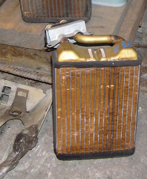

Машиной доволен, но вылезла неисправность в виде не греющей печки, почти! Изучив форум было принято решение снять панель и почистить радиатор. Нашел радиатор как на фото 1. Но тут возник вопрос: у меня радиатор как на фото 1 или фото 2?

Re: Радиатор печки
Сообщение Andy_M »
Как на фото 1
