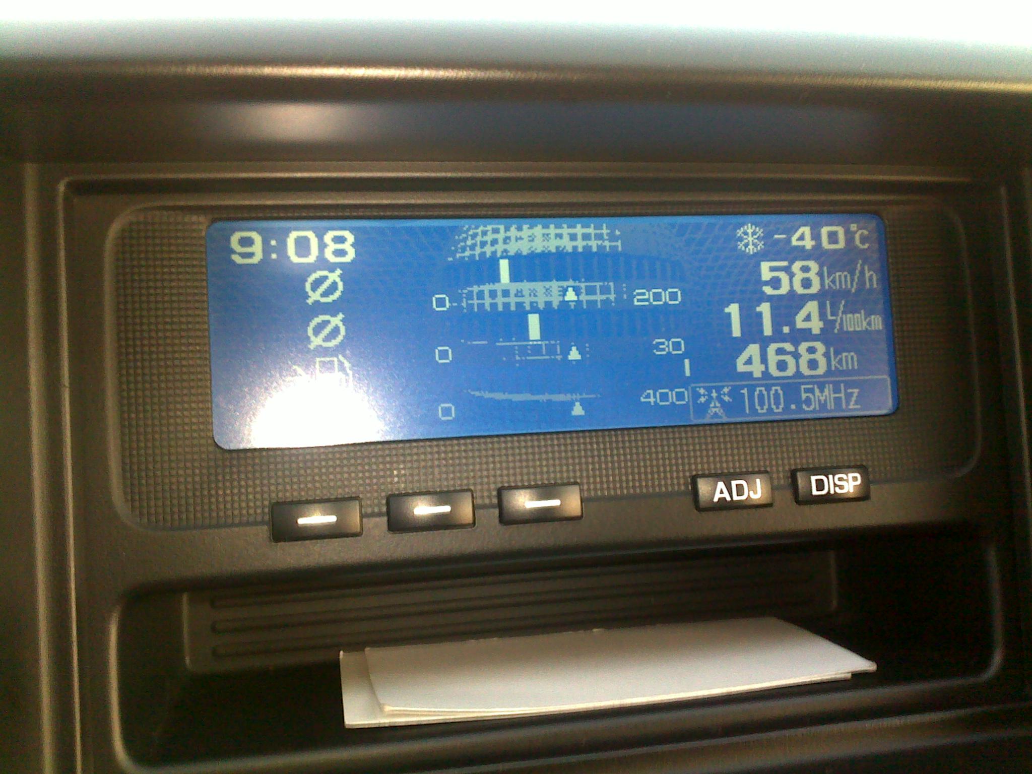

А у нас вот так сегодня было - см. фотку.
В салоне было вполне терпимо. Но у меня стоит Гидроник и я начинаю движение не отключая его. Как только двигатель выходит на рабочую температуру - Гидроник отключаю. Пока еду по трассе температура держится на середине шкалы. А как только заезжаю в город - в пробках температура двигателя падает.
Но мне не нравится, что в -40 не удается держать в чистоте лобовое стекло. Ставлю климат в режим ноги-стекло, авто, 25 - стекло зарастает куржаком. Вынужден периодически переставлять заслонки в положение - только стекло.
Видимо установленный фильтр воздуха в салоне существенно оказывает сопротивление. Фильтр вроде не старый - менял месяц назад...

Слушай, а стекло зарастает только на трассе или в городе тоже? Я из Кемерово и мне достаточно поставить ноги-стекло, авто, 25, чтобы лобовое в городе не затягивало, иногда ставлю +28 из-за того, что гидроник нагрел машину до 25-ти и на автомате сбрасывает скорость вентилятора печки на минимум, а пока машина (салон) прогревается - то дует на максимуме.gregor42ru писал(а):А у нас вот так сегодня было - см. фотку.
По трассе в -40 страшно ехать - ведь машина на дизтопливе у нас...
