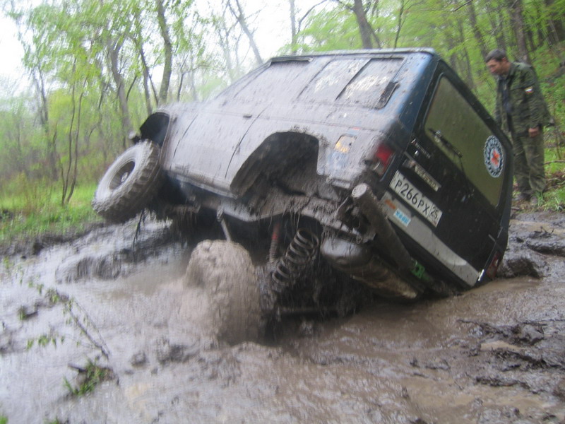

JACKAL писал(а):
Шоб такого не было.......
Кстати а че тут на фото такого? просто хода подвески задней недецкие) и кстати вот http://4x4.primorye.ru/timage.aspx?id=1 ... &car_id=11 этот самый пыжик несколько лет спустя..

Кстати а че тут на фото такого? просто хода подвески задней недецкие) и кстати вот http://4x4.primorye.ru/timage.aspx?id=1 ... &car_id=11 этот самый пыжик несколько лет спустя..[/quote]
Такой ход подвески,что пружина вылезла.....? сомневаюсь,что так задумано.........

JACKAL писал(а):Кстати а че тут на фото такого? просто хода подвески задней недецкие) и кстати вот http://4x4.primorye.ru/timage.aspx?id=1 ... &car_id=11 этот самый пыжик несколько лет спустя..
Такой ход подвески,что пружина вылезла.....? сомневаюсь,что так задумано.........[/quote]
http://4x4.primorye.ru/image.aspx?id=51 ... t=0&page=0 эта и две последующие фото.. а все из за того что мост не подвязан стропами при длинноходных аморах..

Ага и сапун сибалси, и тормозному медленный пушной настает, и все это наврятли с родными клюшками заднего моста.....

чой та опять захотелось сказать,что ходы моста нужно ограничевать не размером ама(у которого иногда ухи отрываюца) ,а лентами подвязками

А,нафига . ТАКАЯ АРТИКУЛЯЦИЯ , мыж ,не на триале..................Да и тема всеж про полиуретан..................

JACKAL писал(а):А,нафига . ТАКАЯ АРТИКУЛЯЦИЯ , мыж ,не на триале..................Да и тема всеж про полиуретан..................
нафига?-очень просто-передавать крутящий момент, на лоченный мост,на одно колесо или сразу на 2????
вот и подумай,в каком варианте п\ось крякнет-с клюшками,с ходами 250 мм или 4-линк /2-линк+а- образник
Длинноходная подвесь имеет смысл,когда спереди полноценный мост с такими же длинноходными амортами, лишь тогда все 4 будут стоять на грунте при диагональном вывешивании(и то не всегда,овражки и ручейки у нас тоже разные бывают) Тогда и SS грамотно распределять нагрузку будет. ИМХО. Да и летят чаще привода,а не п/оси. С клюшками согласен.
