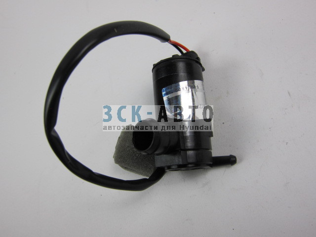

Что касается моторчика, то лично я использовал вот такой - 98510-4B000
Плюсы: длинный провод, удобно подсоединять клемму, контакты в клемме переставлять не надо. Удобно одевать шланг, его прям видно из-под колеса.
Минусы: по-моему мощности ему не хватает. Развернутый носик с одной стороны плюс, с другой минус. Очень уж близко этот носик подходит к бамперу и один несильный удар в угол, скажем, об грунт или пенек, может оставить без насоса.

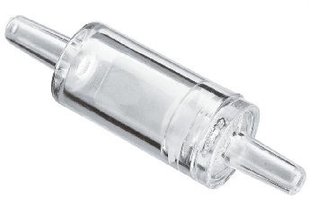

Есть еще один интересный момент - обратный клапан лучше брать не от тойоты или вольво, а от аквариума.
Вот такой:
Такой клапан не создает хоть сколько-нибудь ощутимого сопротивления потоку(поэтому струя бьет оччень даже неплохо, даже с дохлым мотором), но может потребовать хомутов на шланг для установки. Прозрачный корпус позволяет наблюдать сколько и какой бяки в него забилось.
Ну и цена радует - всего 120 рублей (за 2шт в упаковке) и есть в наличии почти в любом зоомагазине.
