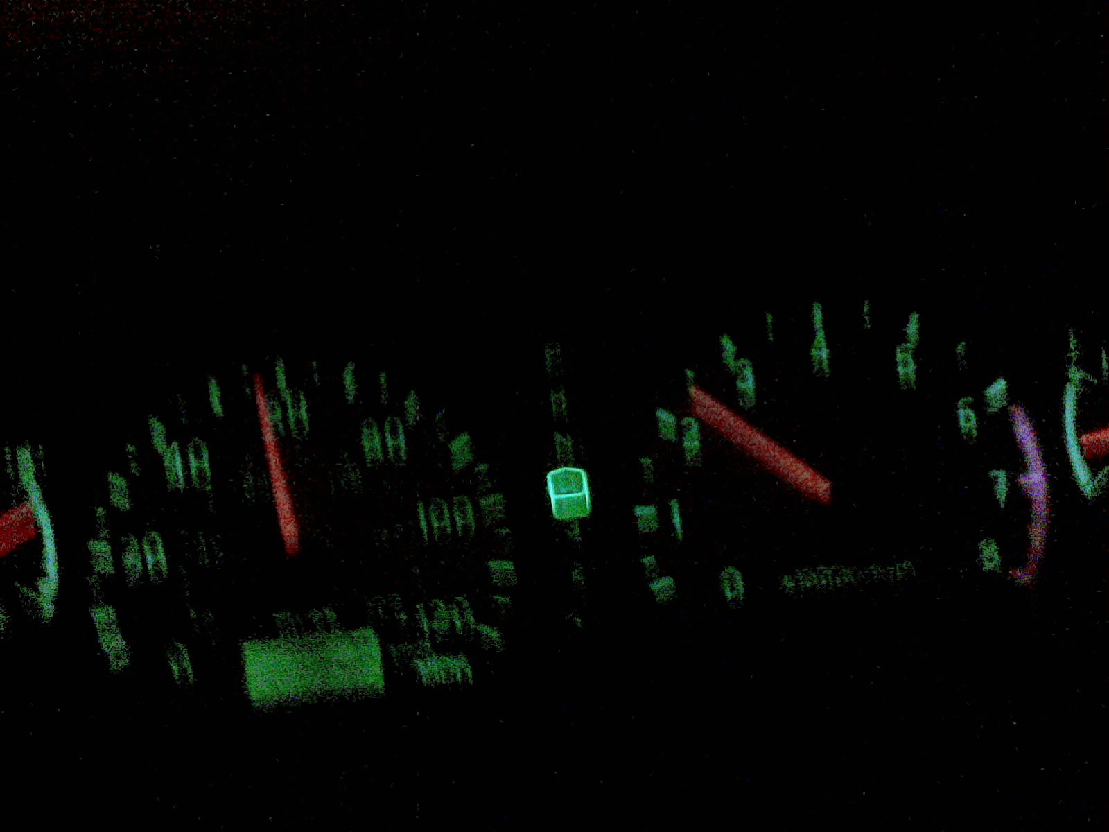

Сообщение kyzya11 »
RUSIS писал(а):
kyzya11 писал(а):да и на бензиновом автомате хочется чуть других отношений ::-D: передаточных
что б на 100км.ч. было 2.т.об, для спокойного и экономичного движения
Так у меня и катается 100 кмч при 2100-2200 оборотов в минуту
при 2000 получается 80-90 кмч, на прогретой машинке.
не получается у меня так
это 90км.ч.
