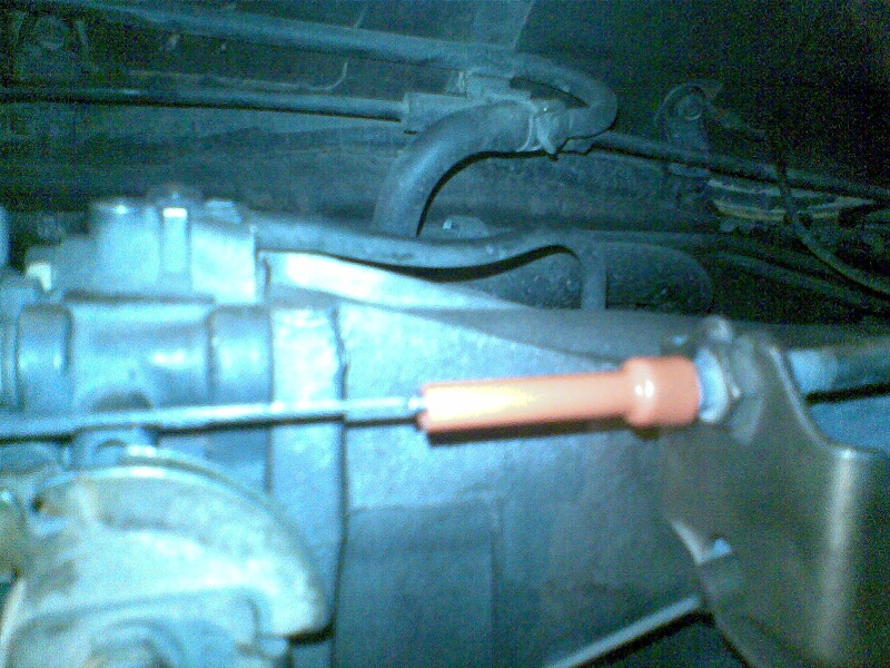

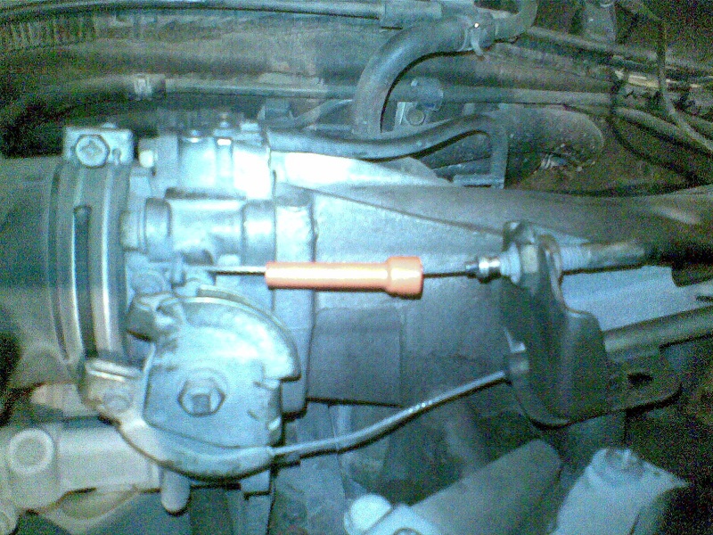

снял поддон,ничего в нём нет,стружка есть мелкая мелкая на магнитах.масло черное.выезжал до слива так и не переключалась,L-работает,на 2 ехал, как то вяло переключилась за 4000об.на D не переключалась .что смотреть дальше?Сеточку снял,не забита.еще по ходу увидел в районе раздатки какая то трубка пластиковая с чуть приплюснутым наконечником висит-куда она должна вставляться?тросик тоже пытался отлегулировать-тока не понял как он должен торчать на 1мм с резинового писуна когда вытягиваешь руками или эту хрень которую газовый трос шевелит полностью оттянуть?у меня короче он когда эту хреновину вниз отпускаешь торчала бабышка полностью.

а вот нижний(газовый)тросик-провисший малёха.

Педалью газа ты открываешь дроссельную заслонку, от дроссельной заслонки идет тросик управления АКПП. Нужно проверить его состояние (чтоб ходил свободно и не заедал) и проверить регулировку по букварю (слегка провисший, если не ошибаюсь - это норма). Если с тросом все в поряде, и состояние фильтра ты уже проверил, то следующим шагом напрашивается проверка скоростного регулятора. Не знаю только, можно-ли на паджере его снять не снимая коробки... До чего неподступная машина после пузотерки - слов нет.

на верхней фотке видно еле еле как бабышка чутаря выступает,вот я сделал что она еще меньше выступает-так?

Ну по этой коробке я врядли тебе подскажу, у меня мозги на коробасе. А на двойке механика была. Но предыдущие мысли правильные, целостность оплётки и её крепления, жилку троса смотри.
А а пластиковая трубочка с приплюстнутым концом, скорее всего слив с кондёра

ну она даже не трубочка,а трубка,где то с 5ти рублёвую манету

Mr.Maddog писал(а):на верхней фотке видно еле еле как бабышка чутаря выступает,вот я сделал что она еще меньше выступает-так?
да. правильно. в книге пишется - выступ на 0-1мм, то есть практически спрятана.
если масло черное - очень плохо, должно быть малиновое. скорее всего начали гореть фрикционы.
попробуй заменить масло.
на аппарате под давлением - уйдет около 12л, если будешь частично менять - то 5 литров, но частично менять надо несколько раз подряд

Mr.Maddog писал(а):ну она даже не трубочка,а трубка,где то с 5ти рублёвую манету
Ты перестань прикалываться ::-D: в мм скажи. Откуда в казахистане знать какая 5 руб монета размером ::-[:

Но всё равно, зажатый край говорит о том, что через него не должны проникать грязь и прочее, во внутренности машины. И в тоже время не должно быть препятствием для удаления конденсата

ну я даже не знаю в мм......как большой палец на ноге....блин надо было её сфотать тоже.
