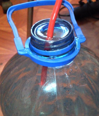

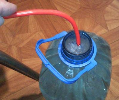

Итак вчера получил обогреватель. Правда я попросил сделать его мощнее, чем для кроликов. Замеры показывают, что мощность при 12 вольтах около 100 Вт. Неплохо. На ночь оставил на улице 5-ти литровую бутыль с водой. Сейчас занес её и буду в режиме реально времени испытывать нагреватель. Итак подключаем к 12 вольтам и вставляем в горловину бутыли упирая в лед. Через 2 минуты получается вполне ощутимая проталина.
Через 2 минуты
Через 2 минуты

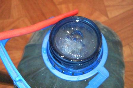

Если вытащить нагреватель, то лучше видно
Через 2 минуты
Через 2 минуты

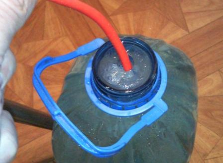

Через 5 минут углубление уже существенно
Через 5 минут
Через 5 минут

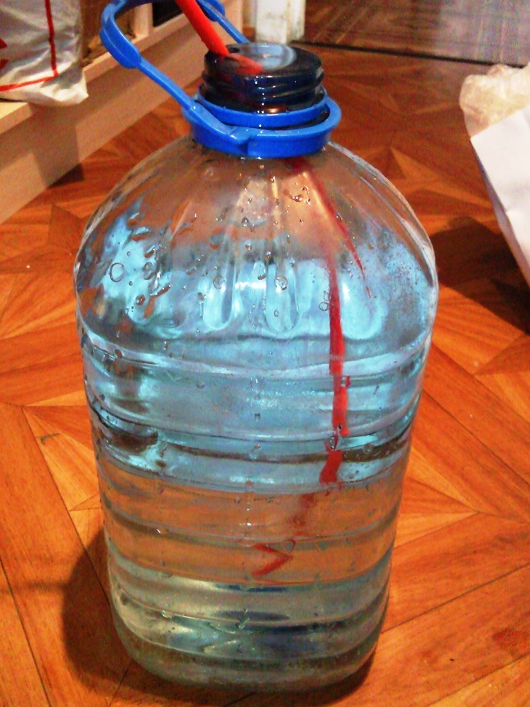

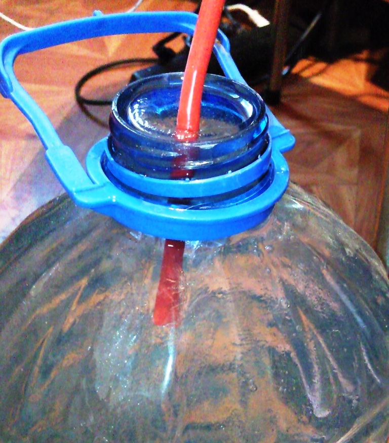

Через 15 минут вообще неплохо...
Через 15 минут
Через 15 минут

Пока я отлучился прошло ещё 15 минут. Придя обнаружил, что нагреватель болтается внутри бутыли. Возле стенок лед сохранился, а внутри уже талая вода. Есть подозрения, что бутыль не насквозь промерзла и внутри оставалась не замерзшая вода. Поэтому и так быстро нагреватель прошел внутрь. Но тем не менее, результат положительный. За 30 минут нагреватель растопил пару литров воды. Даже с учетом того, что испытывал не на улице. Но ведь и под капотом не совсем уж улица. Все равно тепло попадает на бачок, хотя бы с одной стороны. Попробую засунуть в бачок омывателя. Там всё-таки колена хитрые, неизвестно, пройдет или нет.
