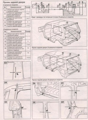

Ну судя по твоим фоткам, рама не загнута была, это упрощает. Ты полностью раскидывал машинку?

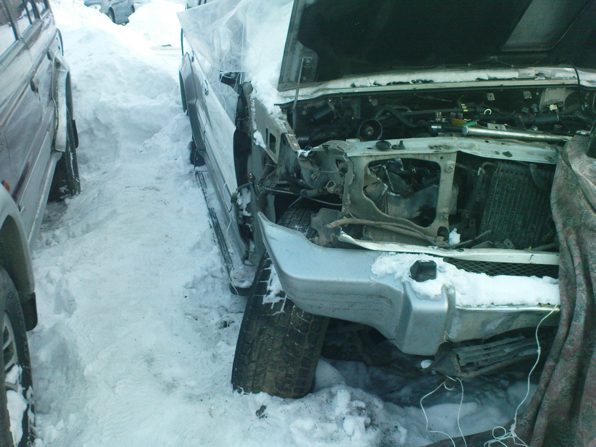

Прошли на конец все праздники

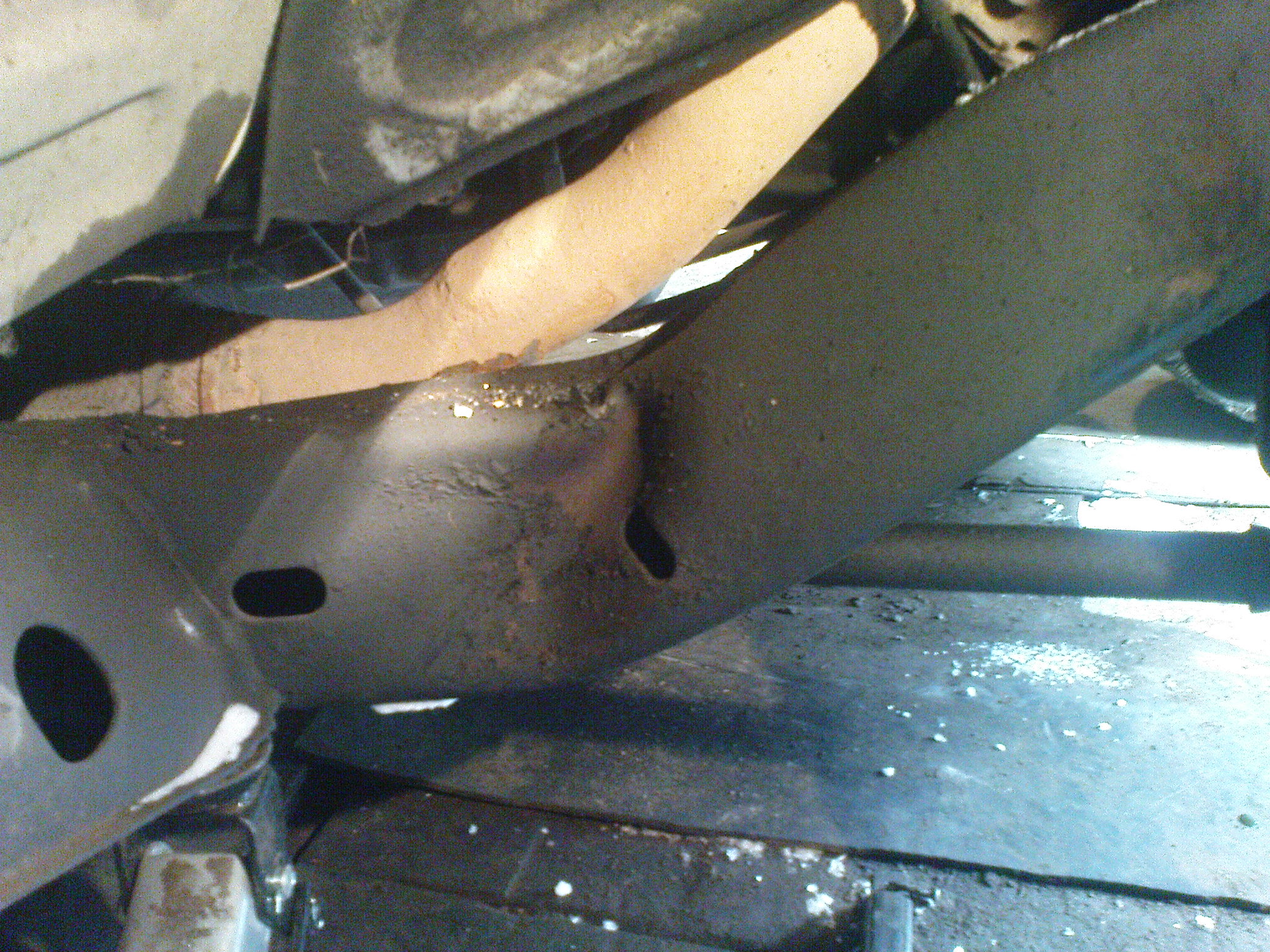

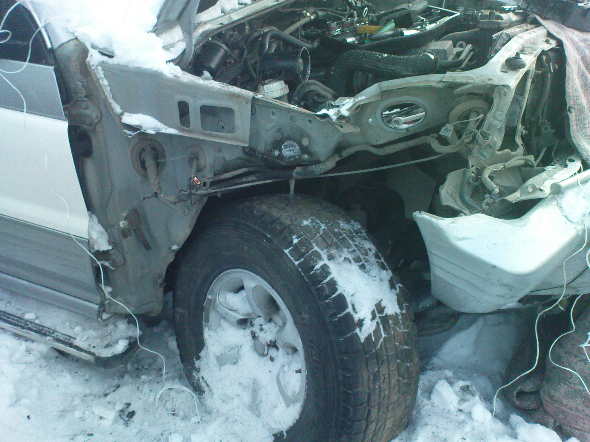

, сеня не много поковырял машинку
. Накидал примерный список деталей для ремонта - Крыша в сборе, брызговик передний правый, левый, телевизор, передние крылья, капот, передняя правая дверь, передние фары, поворотник оба, решетка радиатора, радиатор, передний бампер в сборе, защита передн. моста и картера двигателя, бачок омывателя фар, бачок ГУР, подкрылок передний правый, антенна электро, рычаг правый верхний и нижний, поворотный кулак, привод правый, заднее левое стекло багажника, лобовое стекло, левое зеркало, кронштейн интеркулера, все расходники по передней и задн. подвеске, примерно как то так, дальнейшее вскрытие покажет

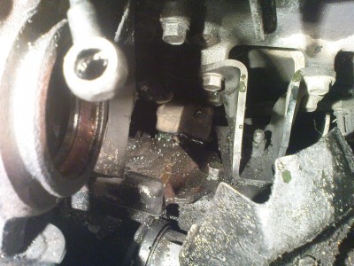

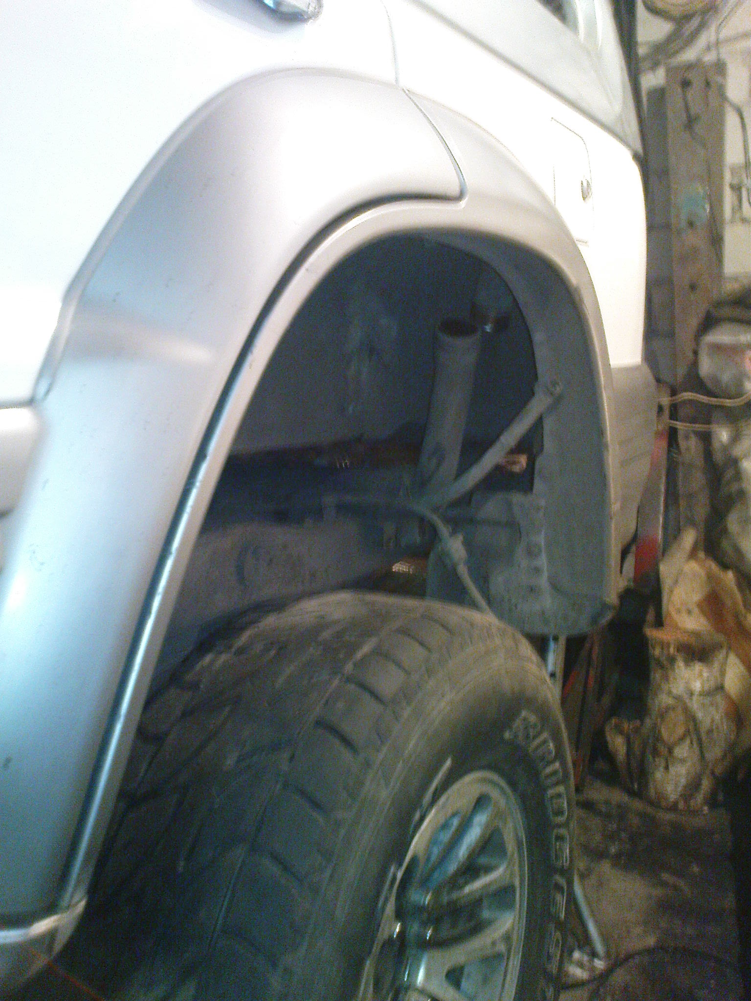

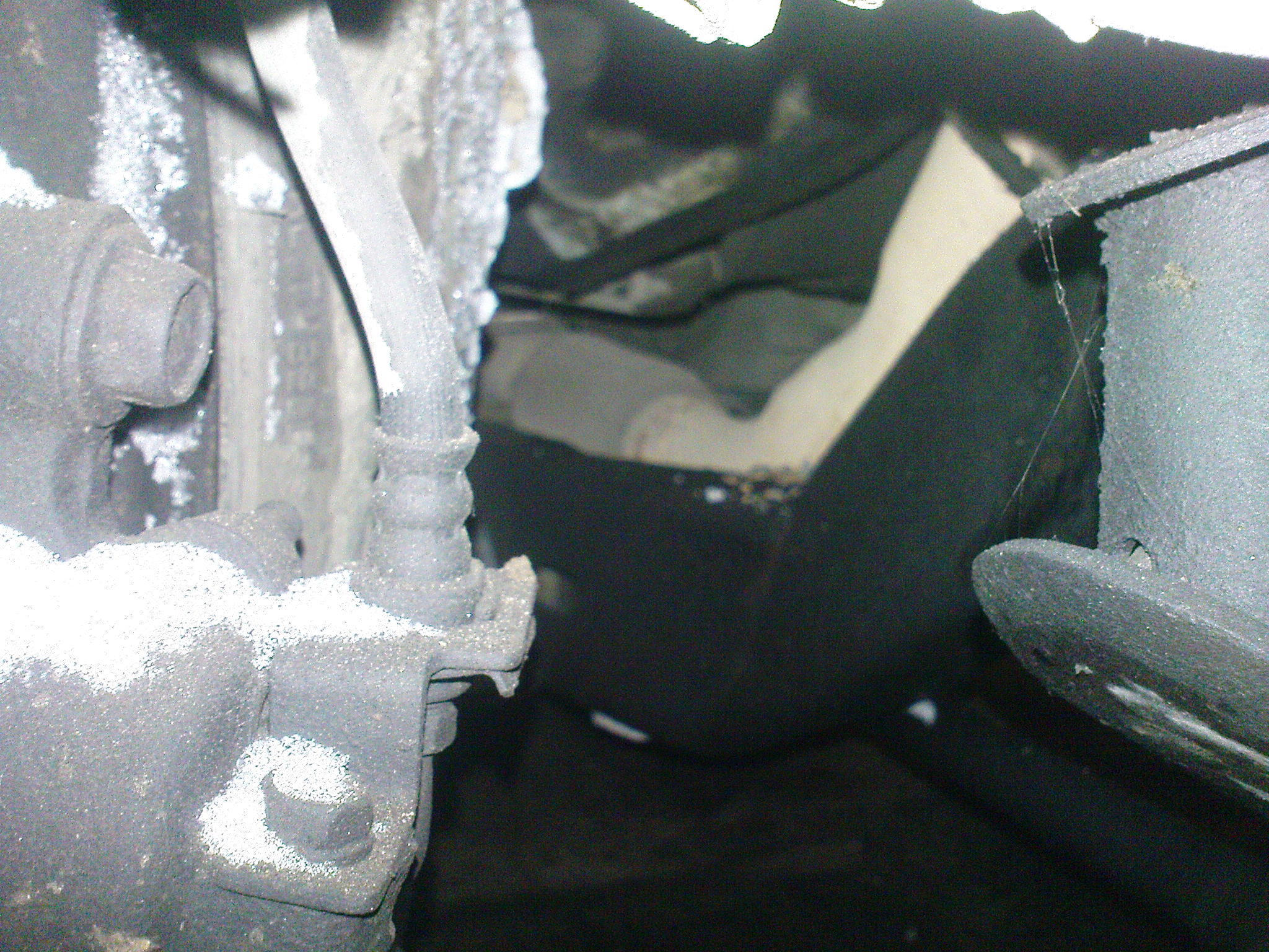

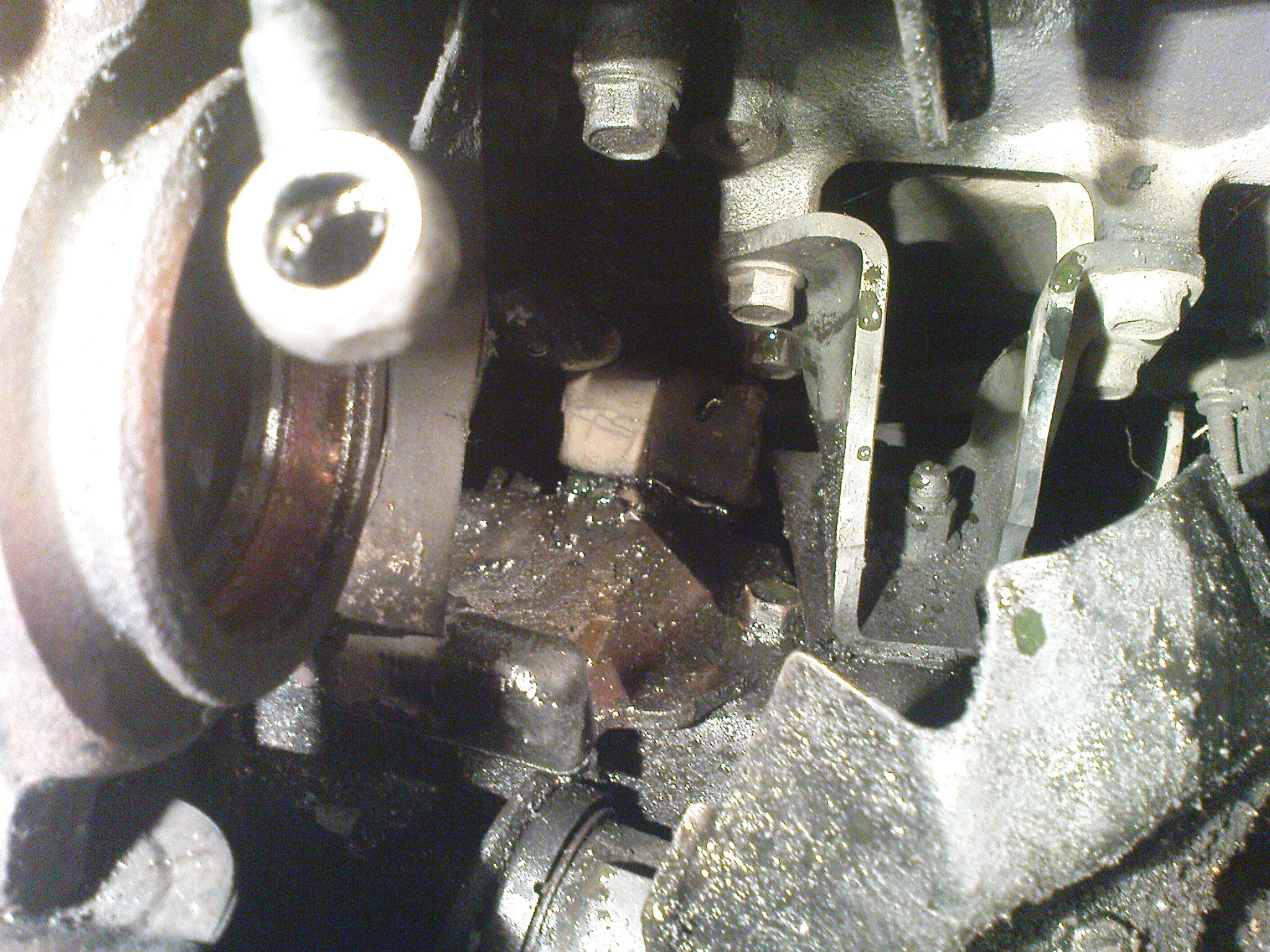

вчера перегнал машинку сегодня начал разбирать, заглянул в то место где сложило раму и тихонько прих..л, опять же батя успокоил, сказал херня, сделаем.

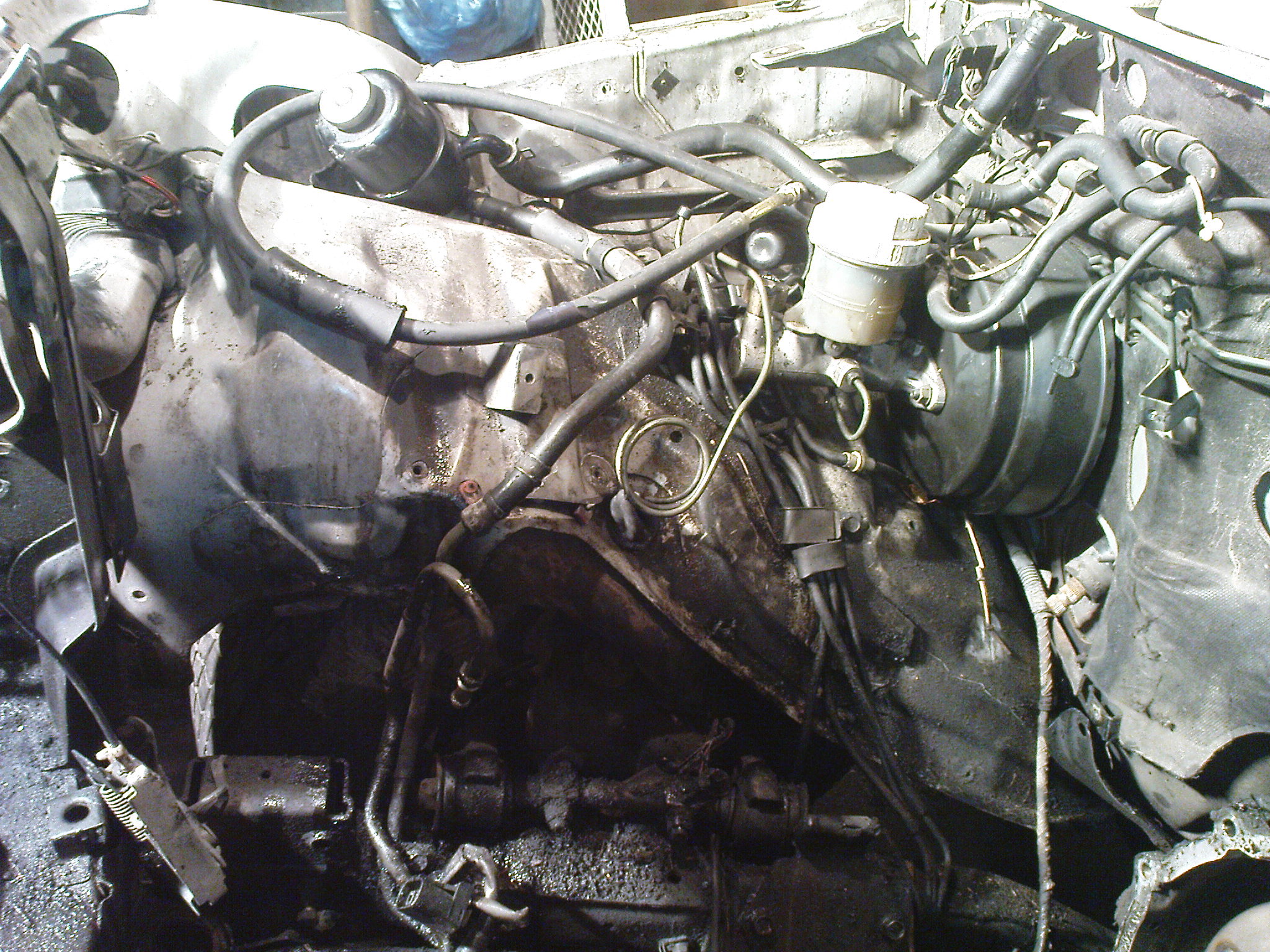

новые фотки с фронта, без комментариев ::-):

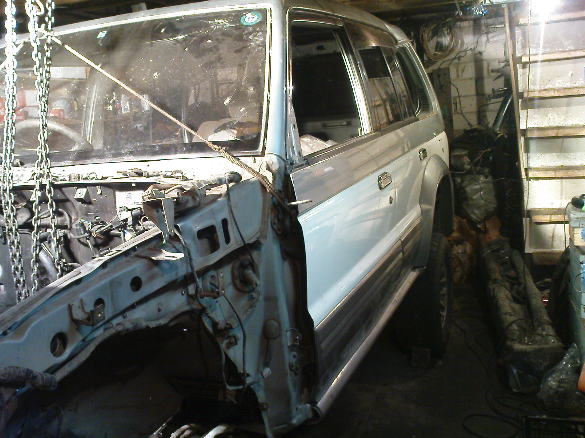

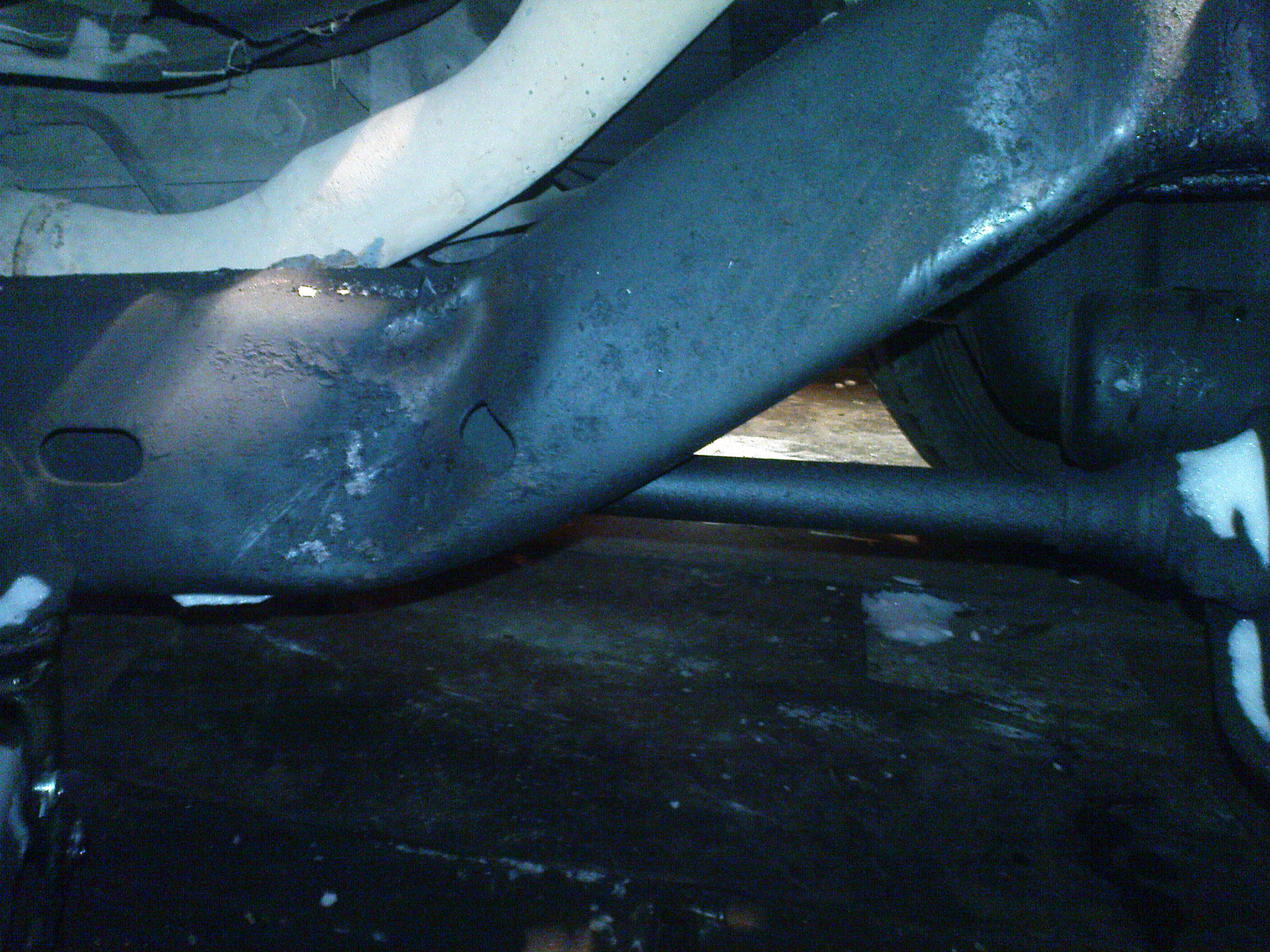

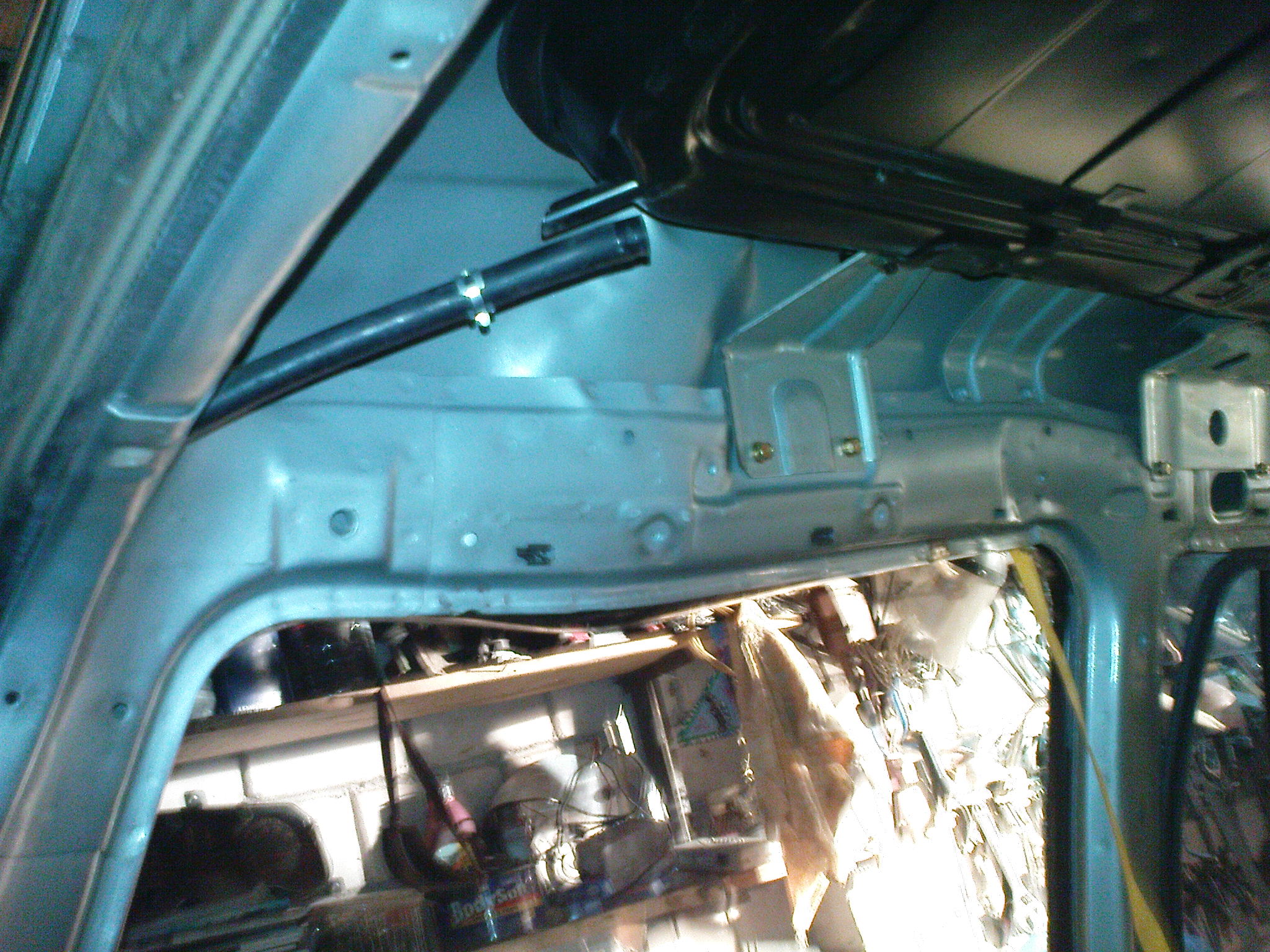

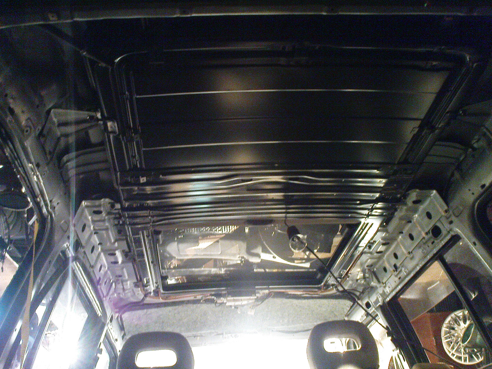

Продолжаю разбирать машинку, вчера разобрал полностью салон, подготовил к правке стоек, 4 стойки из 8 ушли с места

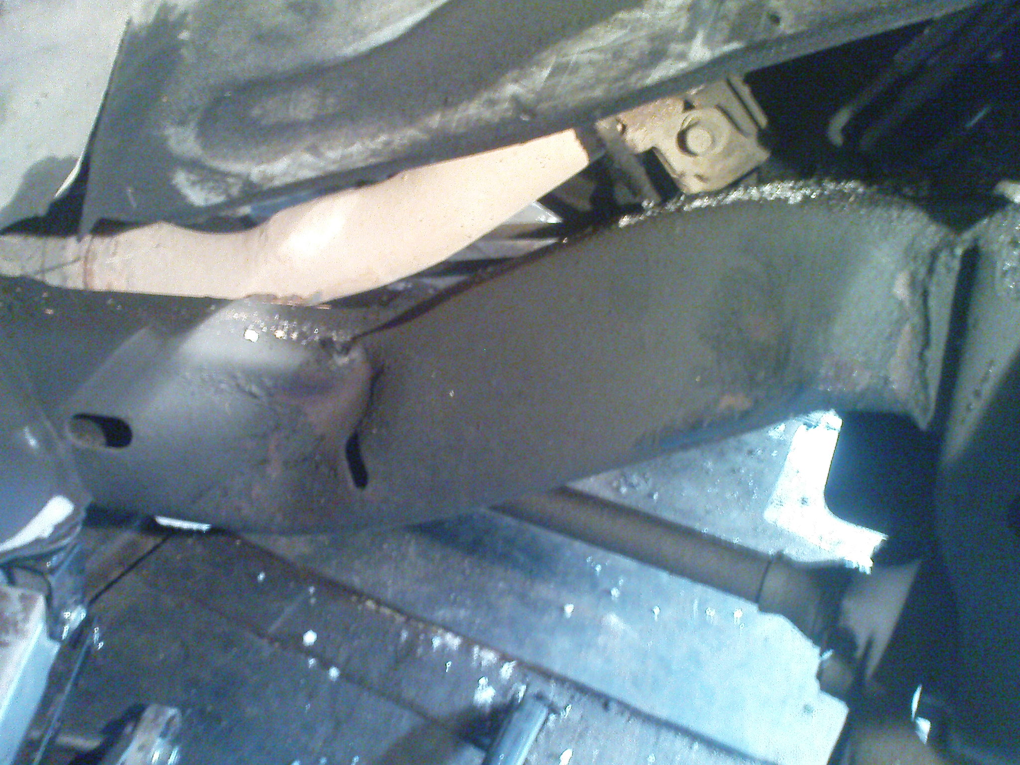

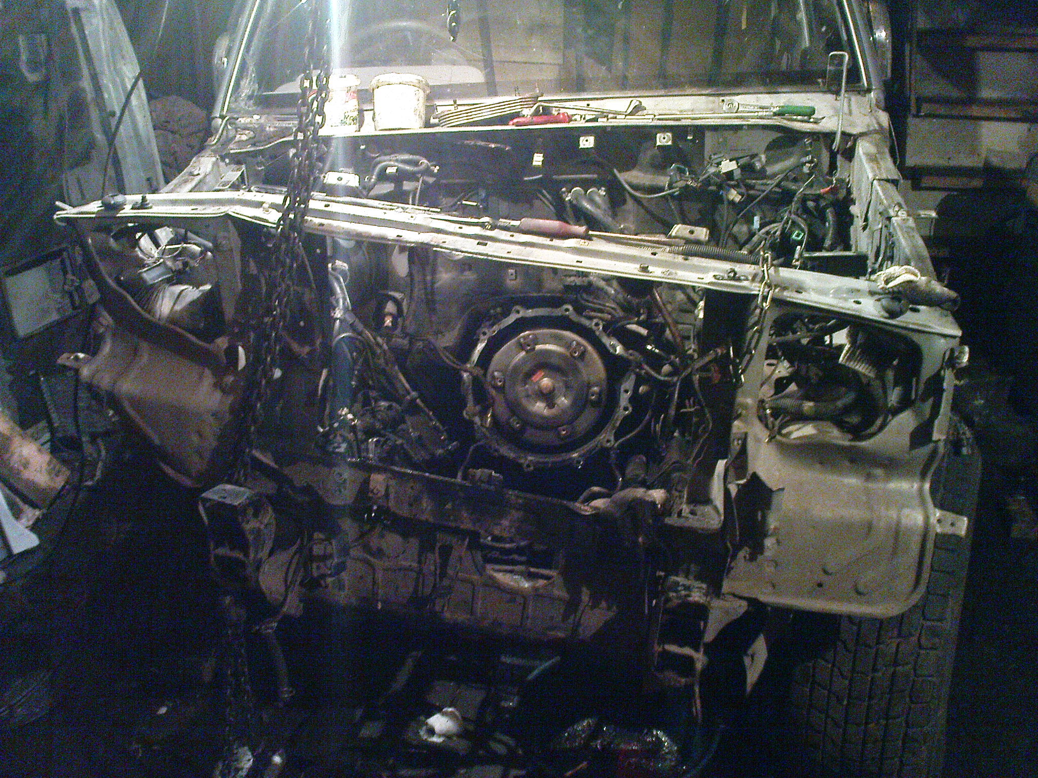

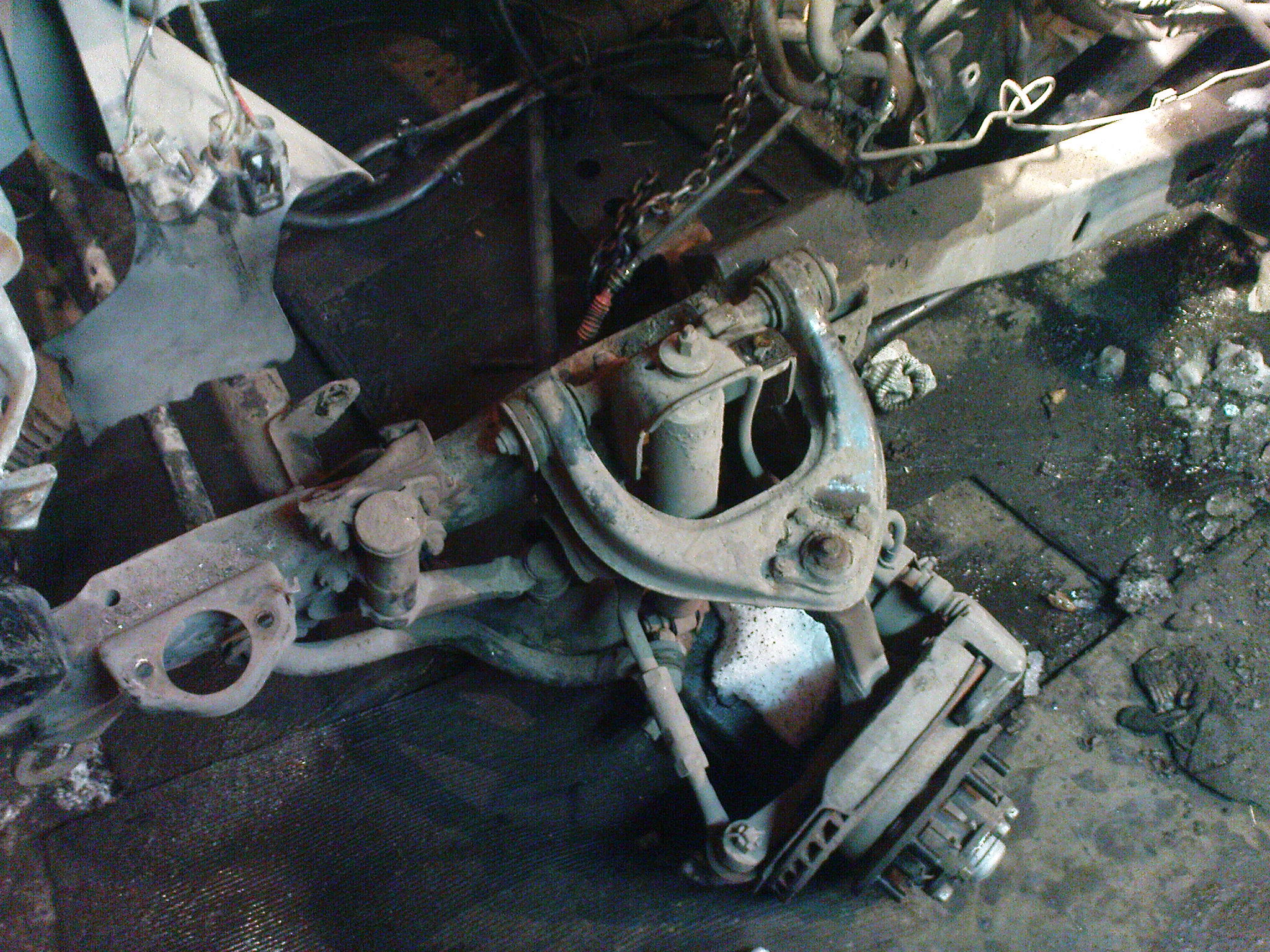

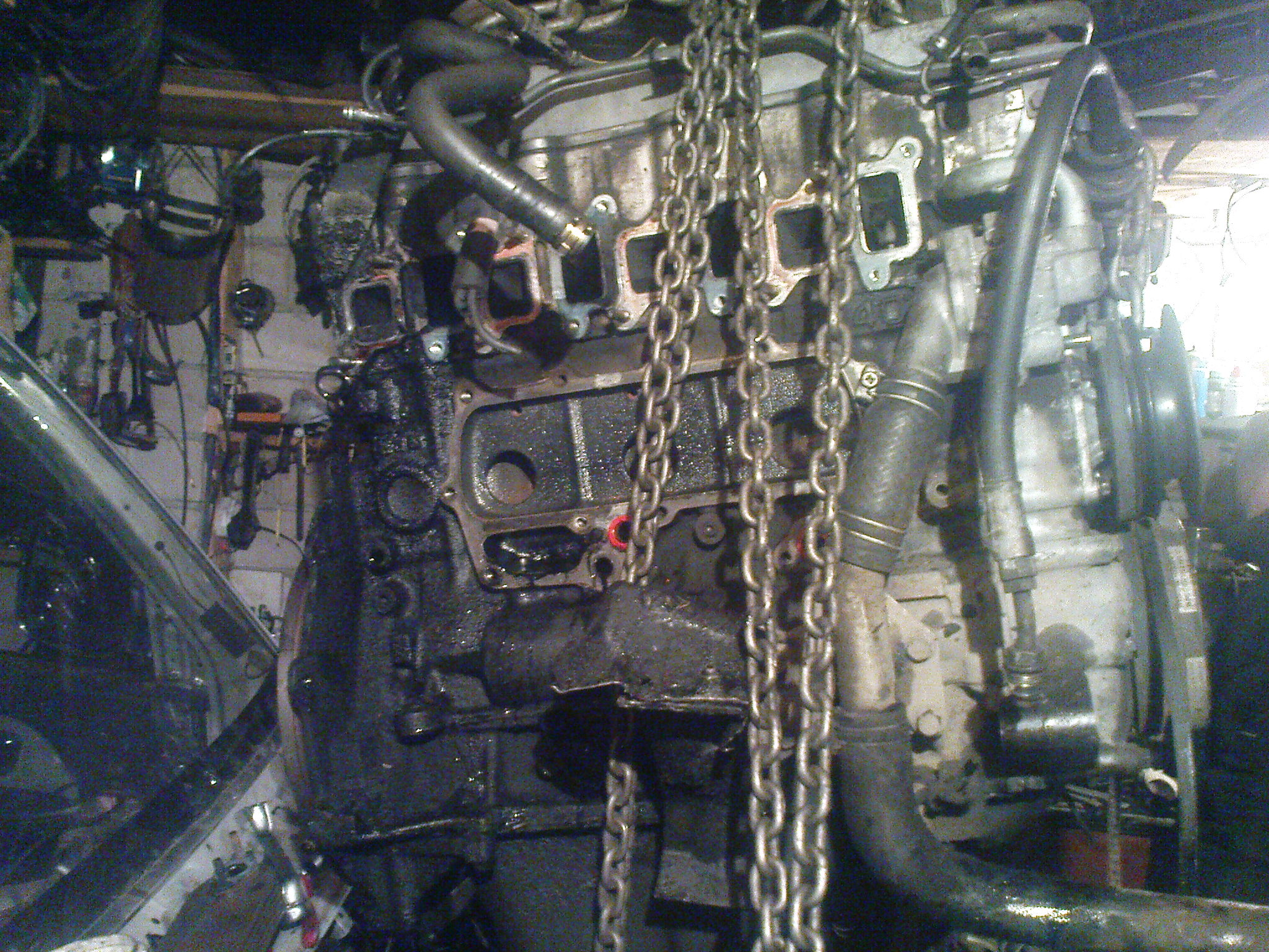

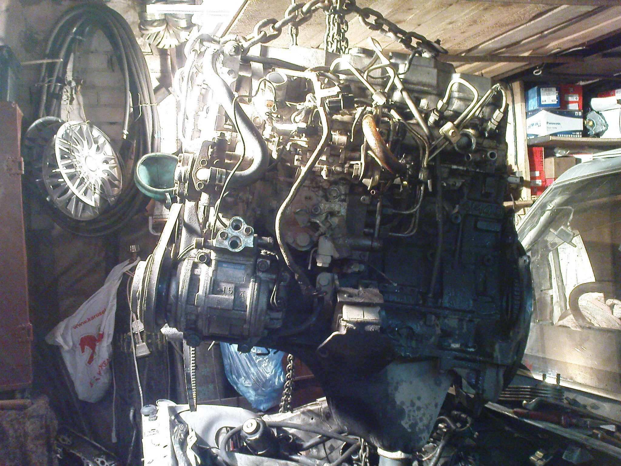

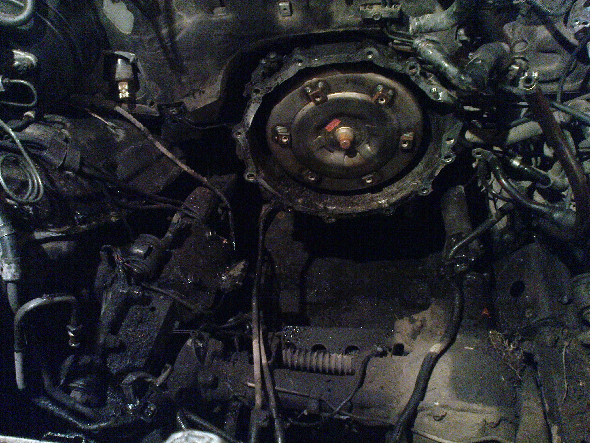

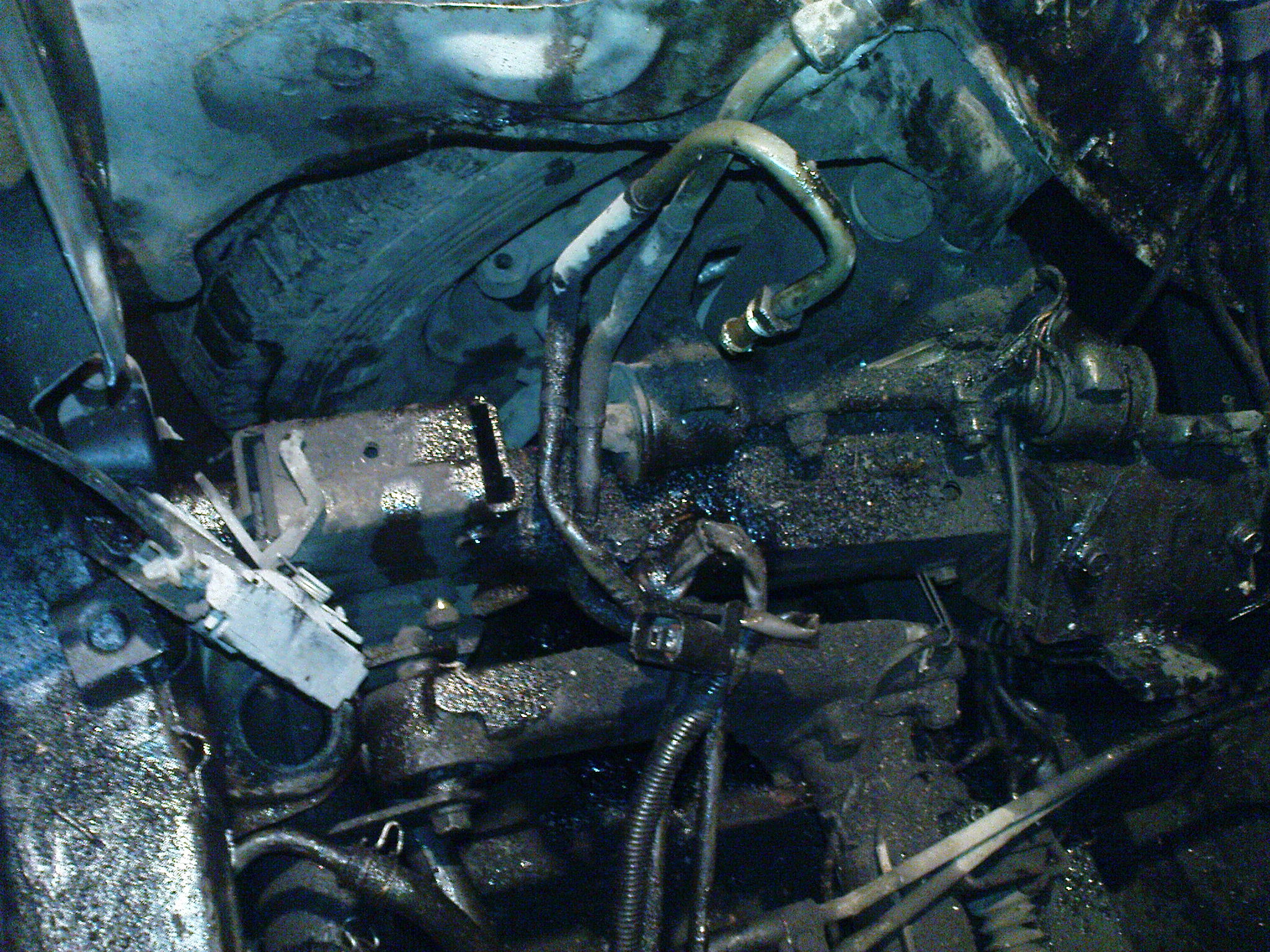

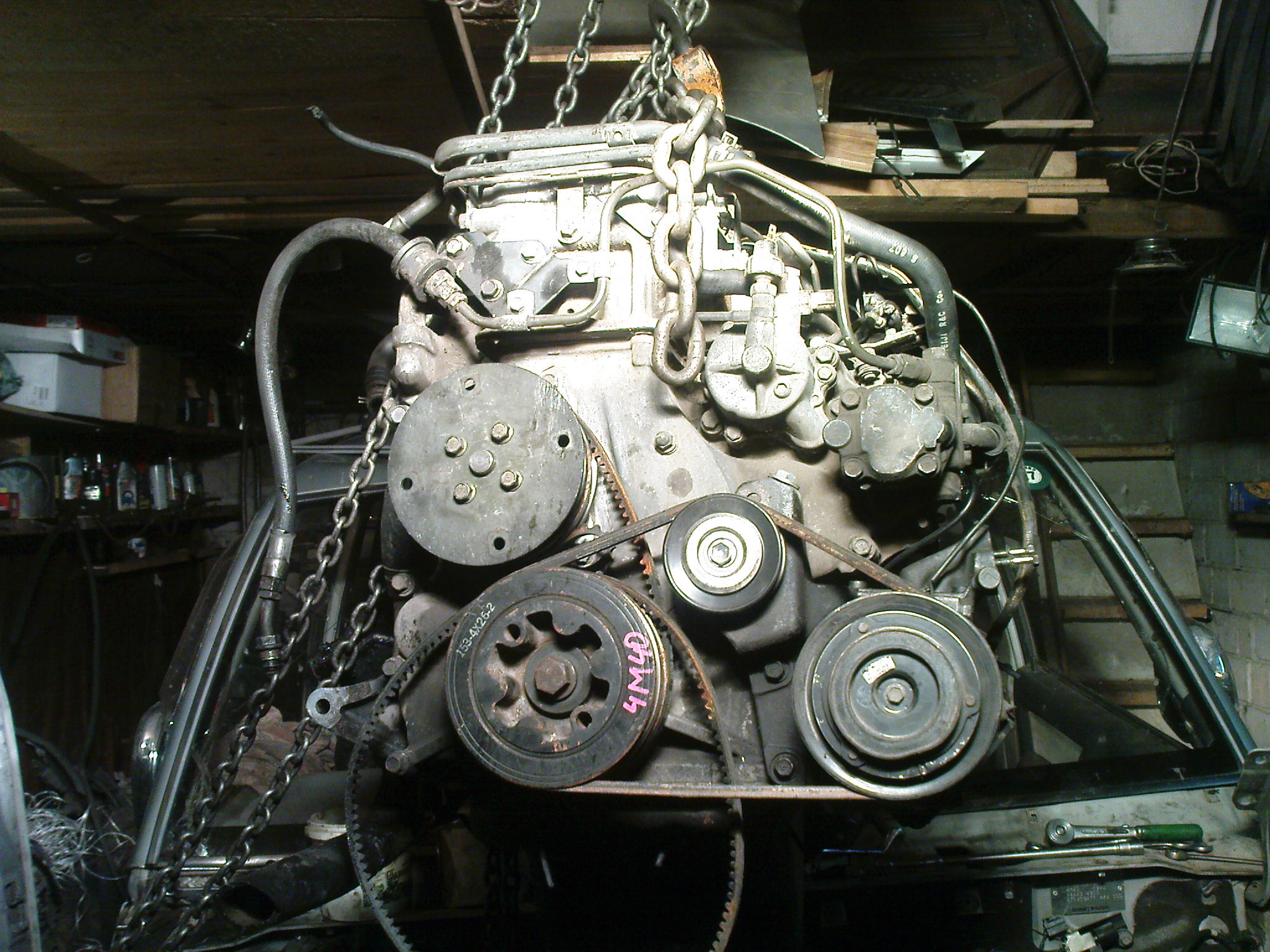

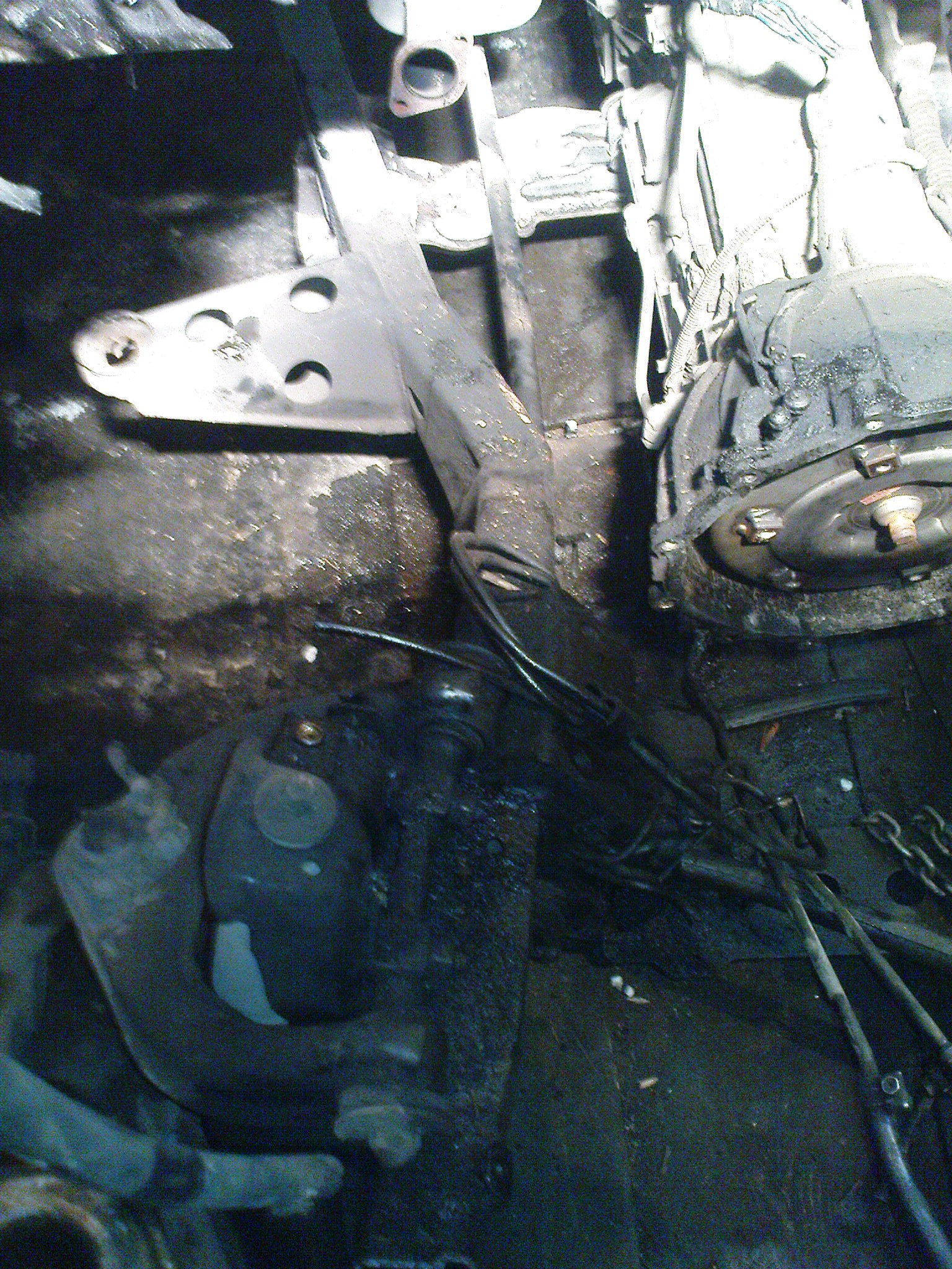

снял двигатель и передний редуктор, это полный пи...ц снимать 4М40
, снять 56 это детская забава. Предположения подтвердились правые рычаги и кулак можно выкинуть

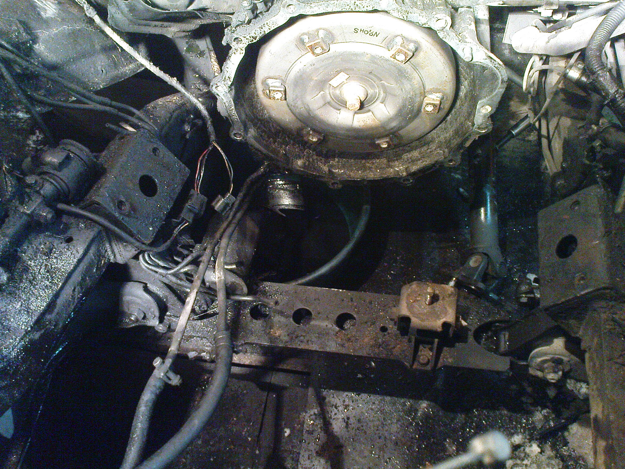

продолжаю разбирать машинку

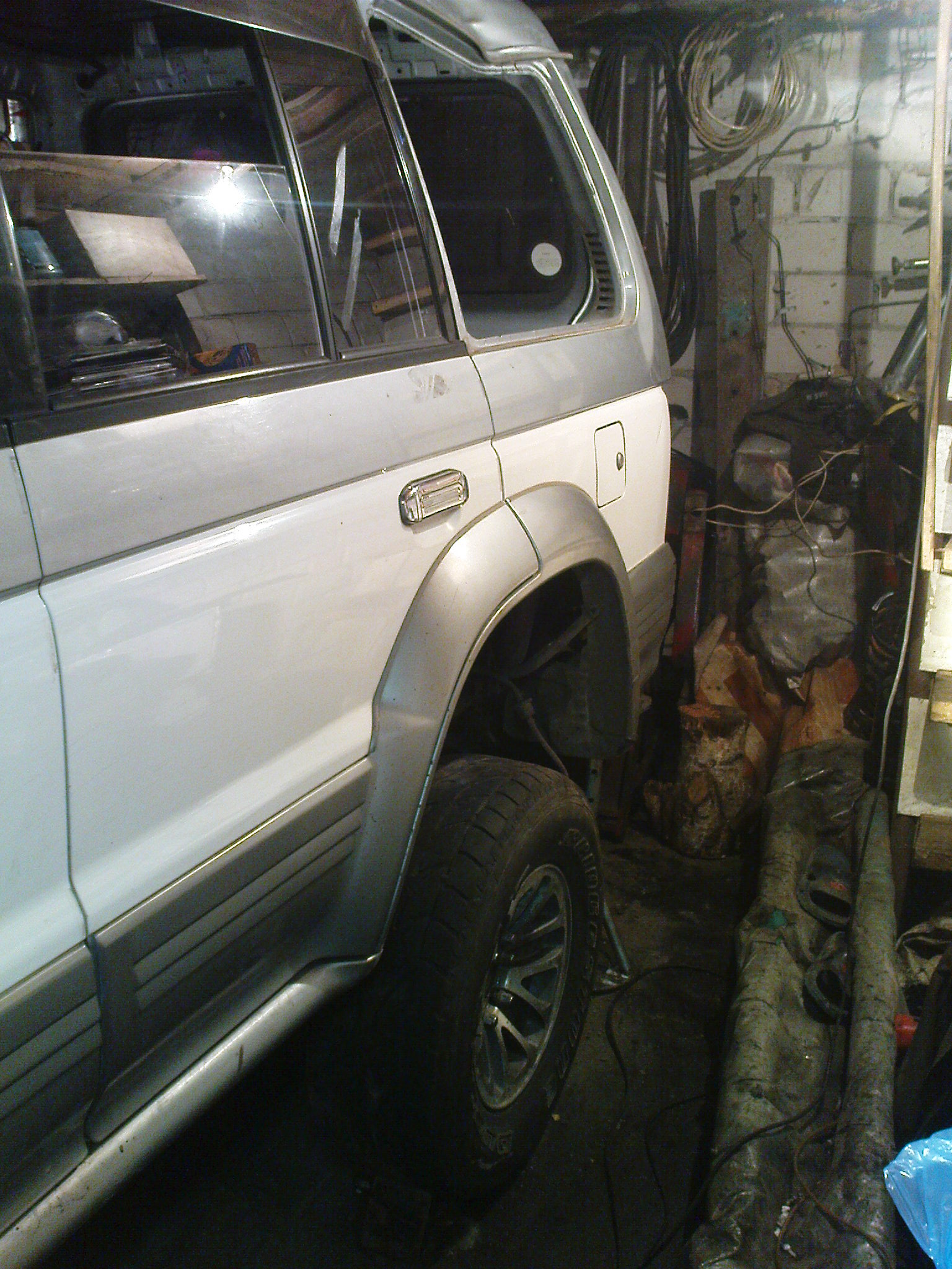

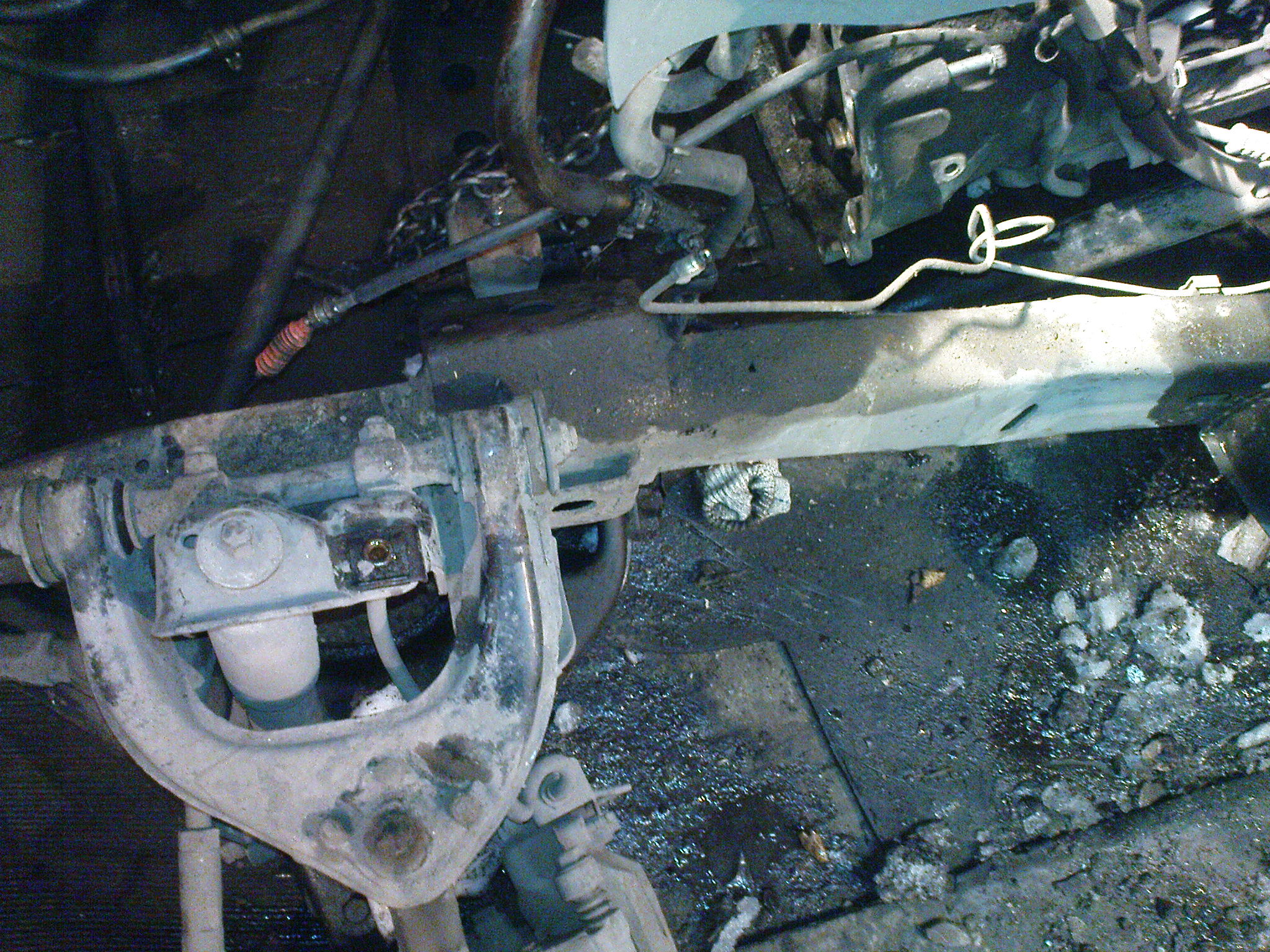

открутил 12 опор, несколько тормозных трубок, трубки зад. кондея, горловину топ. бака, отстегнул проводку
поднял кузов смотрится хорошо, ну и скинул раму

Завтра начинаю править раму

спасибо, гвозди разные бывают и разного назначения ::-): Завтра сделаю фотки как правил раму
