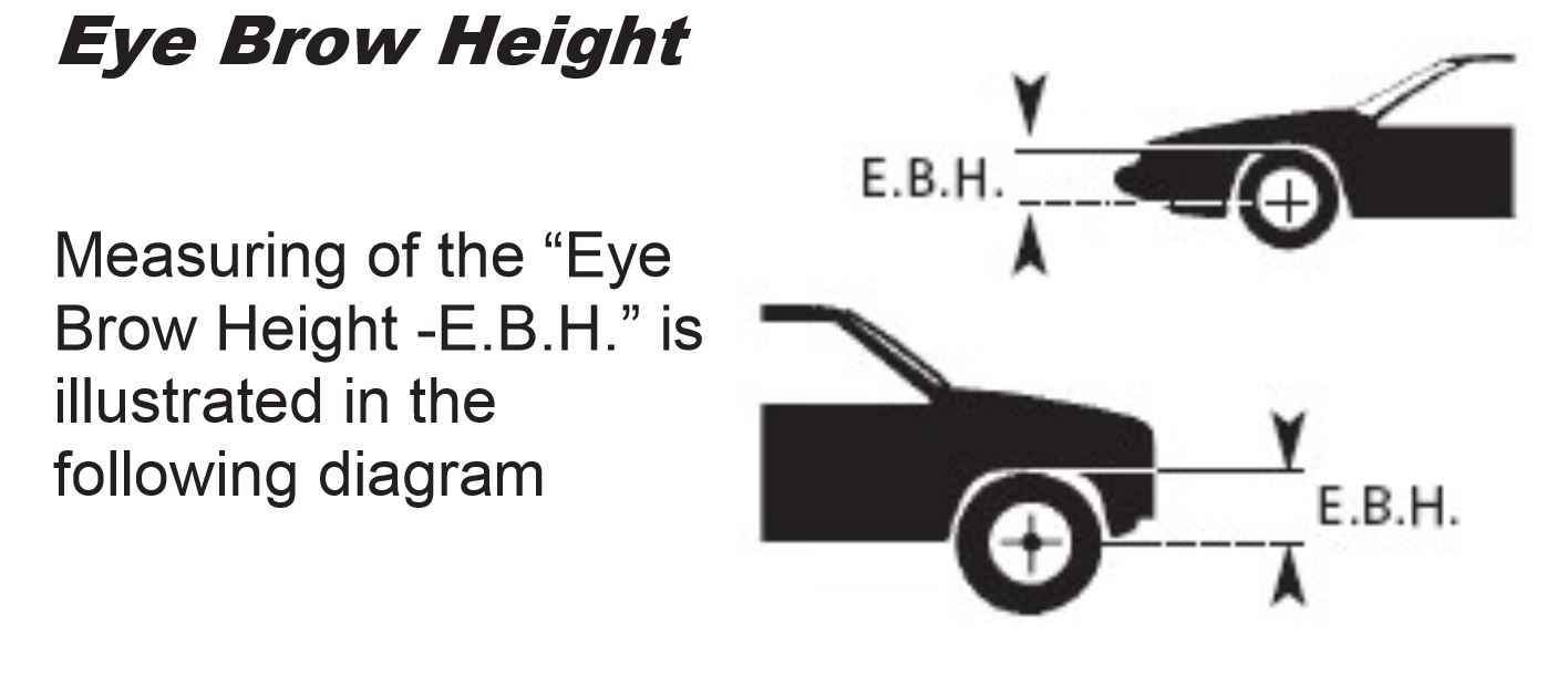

Замеряйте Е.В.Н. (от середины ступицы до нижнего края арки)- Так (http://www.pajero4x4.ru/bbs/phpBB2/view ... 0#p1996686) и длину пружин под статической нагрузкой авто. Т.е. когда машина своим весом сжимает пружины. Так: http://www.pajero4x4.ru/bbs/phpBB2/view ... 0#p2197447

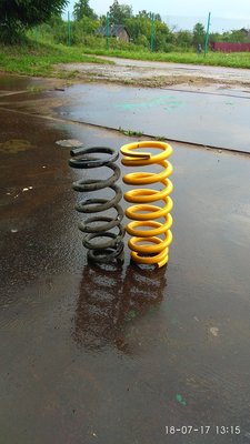

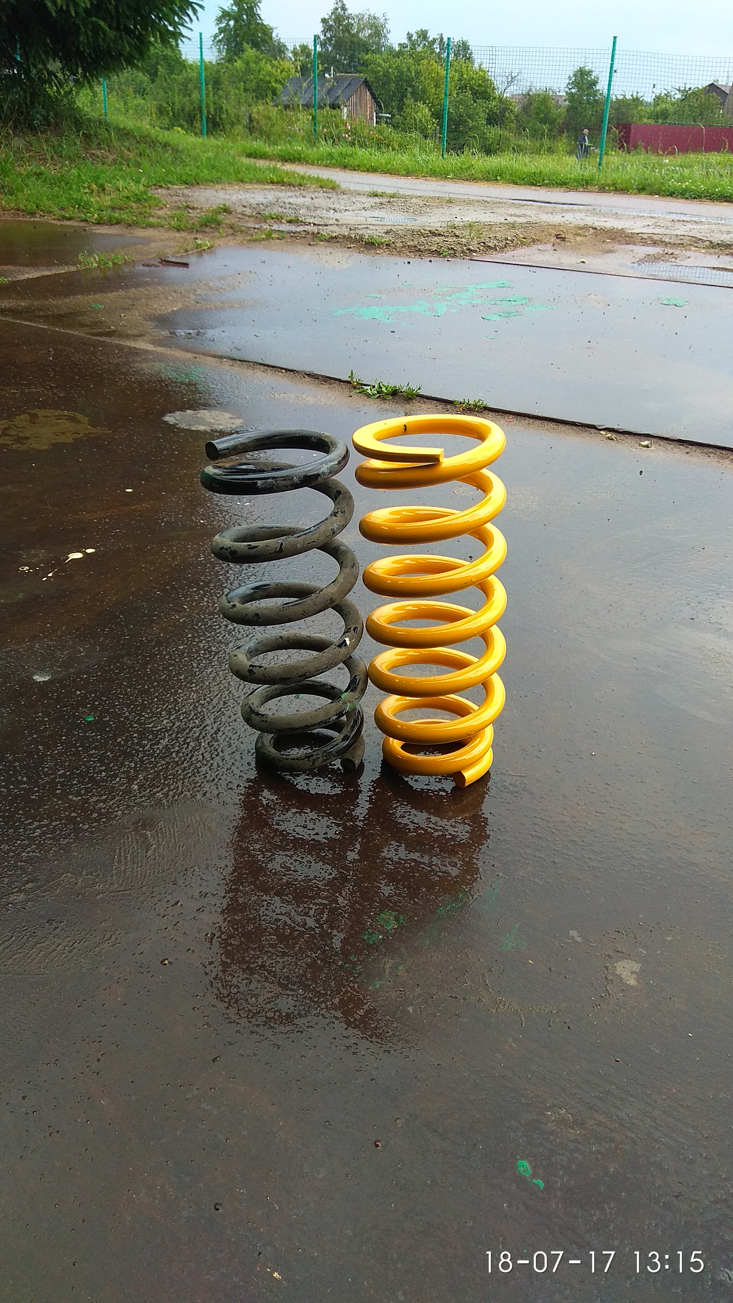

Фото делал мало поскольку работал один. Вот сравнение передних пружин... Видно что они и толще и витков у них больше, а вот высота приблизительно одинаковая. Жалко что не стал фоткать сравнение задних, просто время уже поджимало, но скажу сразу, там также как и спереди, витков больше, они толще, а вот по высоте они если и выше штатных, то не значительно на 1-1.5 см. максимум! Ну и типо в сравнение было & стало... Особо не обольщайтесь, это ракурс фото такой и это только перед, зад ещё на штатных. Но она подросла, заметно подросла!

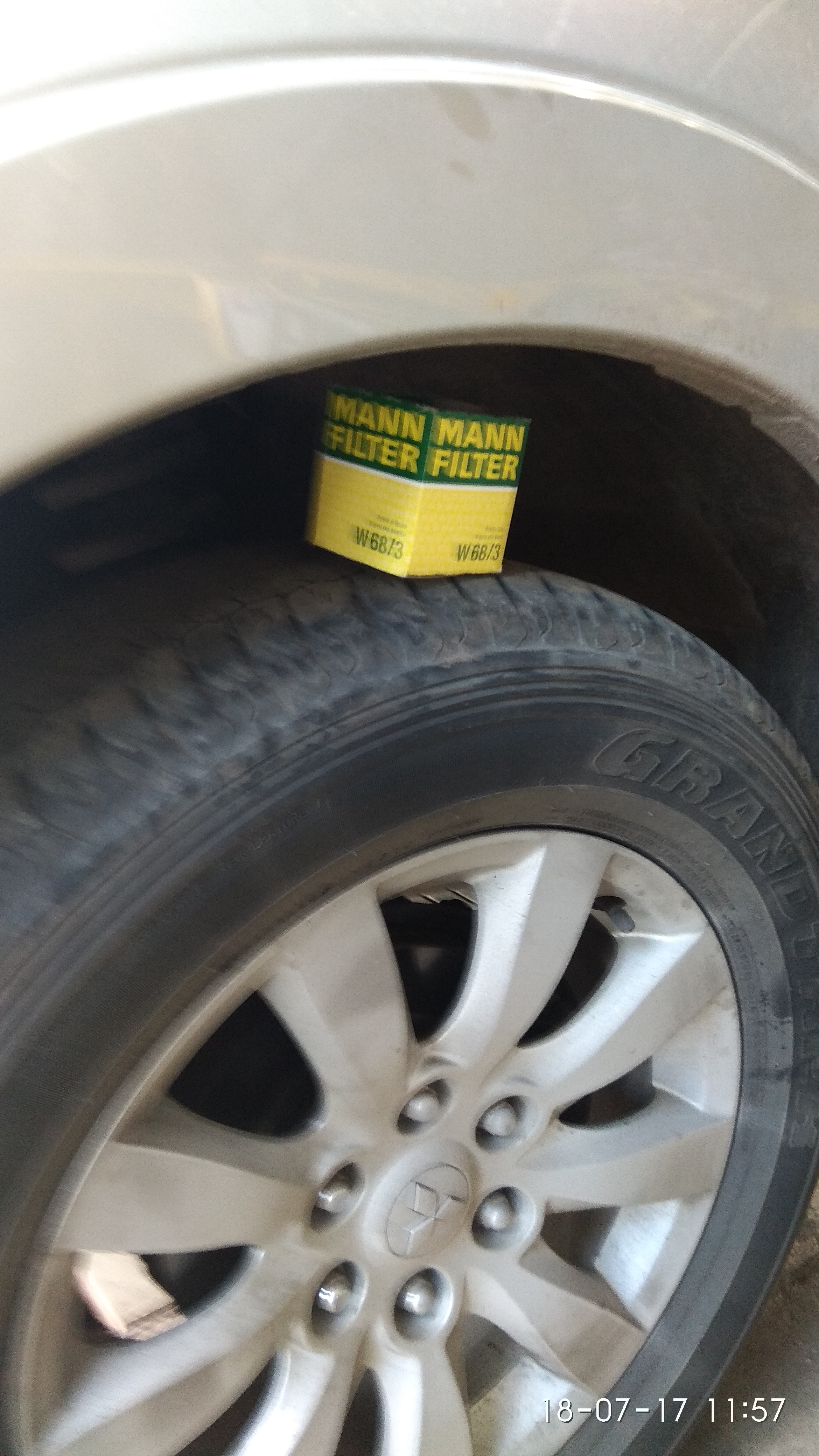

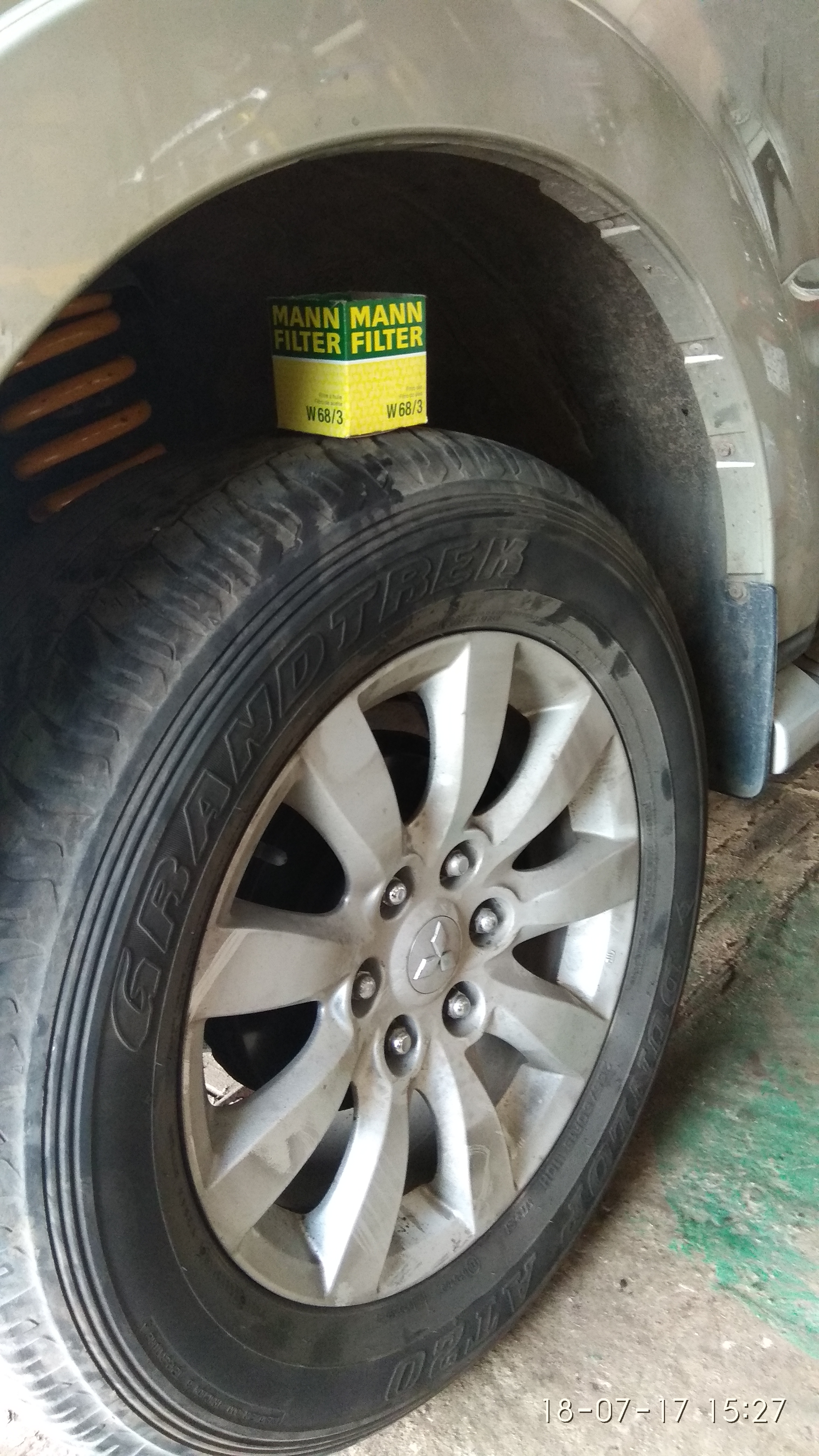

По замерам, мерил обычной рулеткой (от центра ступицы по край арки крыла) так что погрешность в замерах допускаю, но тут главное не точность в миллиметрах а разница по высоте...
До: Перед - 501 мм. / Зад - 505 мм.
После : Перед - 548 мм. / Зад - 551 мм.
Тут тоже видно, что машина по отношению перед-зад стоит ровно, что в случае ДО, что и ПОСЛЕ установки пружин. В среднем подъём составил около 50 мм, но он равномерный, специально делаю на этом акцент, потом поймёте почему!

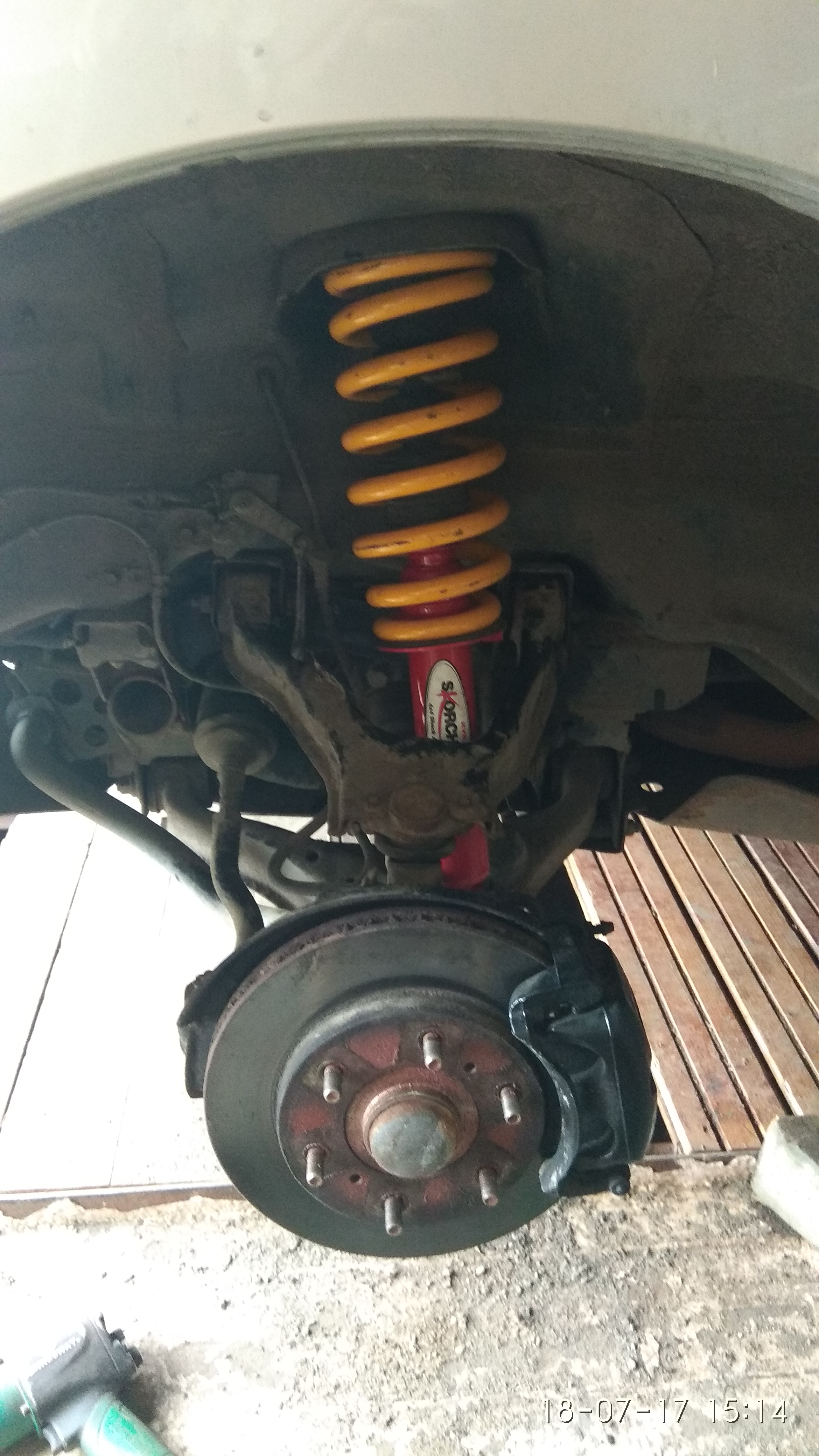

По замене. Нет ничего сложного, всё делается на "коленке" и со штатным домкратом, только подложите что нибудь есть возможность уронить автомобиль. Передок меняется с помощью вот таких стяжек пружин - http://megasto.com.ua.opt-images.1c-bit ... 2263074363 по заду вообще обошелся без стяжек, нужен только подкатной (тот что опускается как можно ниже) домкрат. Всё открутилось ничего не пилил, почти ничего

Друзья, подскажите. Что делать то?
По порогам авто стоит идеально ровно, по аркам зад просел на 10-15 мм. (рулеткой точнее не померить).
Чисто визуально кажется что зад ниже, как-то не так смотрится. Поднимать жопу проставками на 10 мм или не трогать вообще?
Интересует ваше мнение.

Что то непонятна точность замеров.
От края арки до середины ступицы ( тот самый "Е.В.Н.") что мешает замерять?

От края арки до середины ступицы.... Перед = 548 / зад = 536
По порогам всё ровно.
