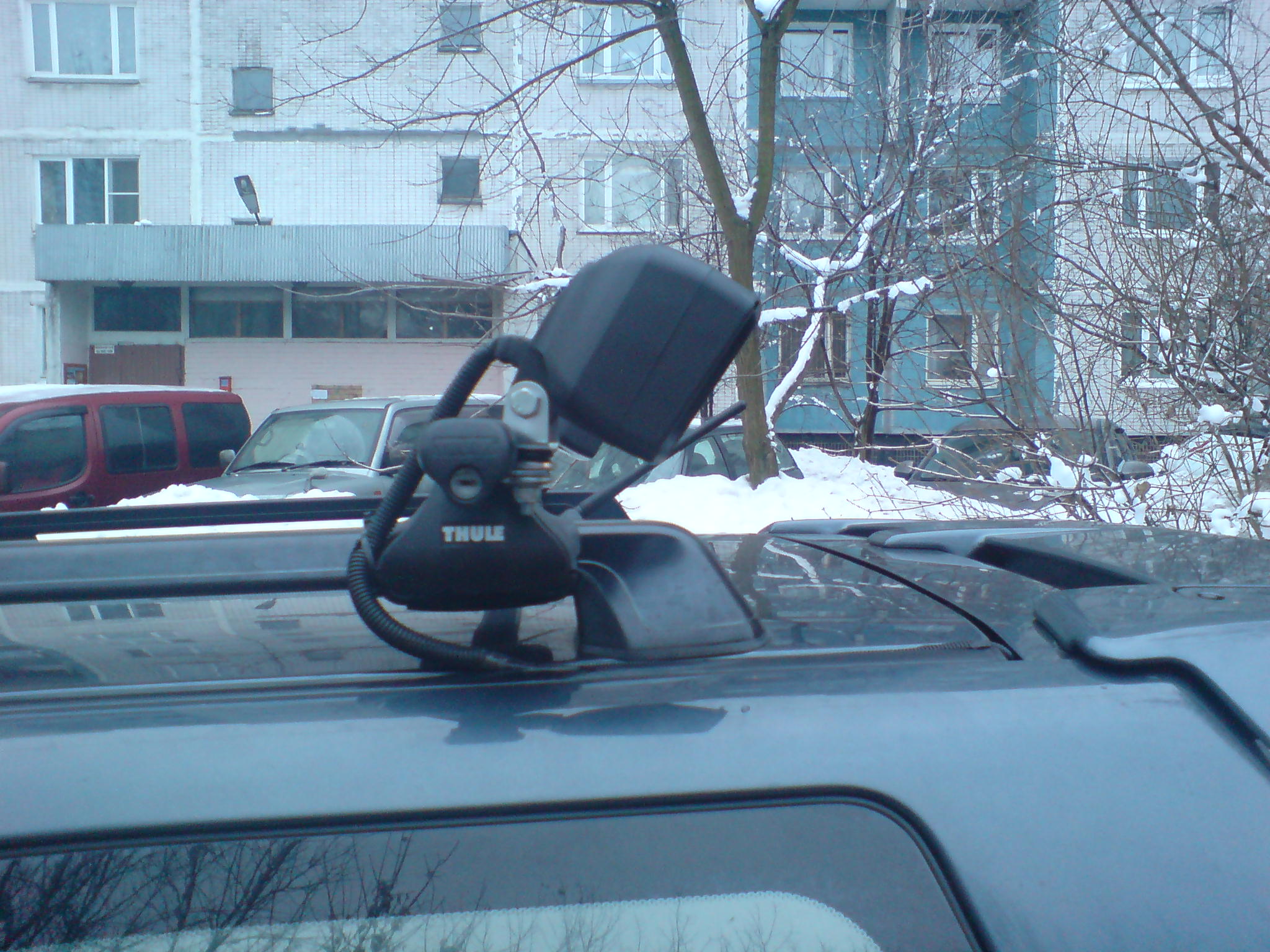

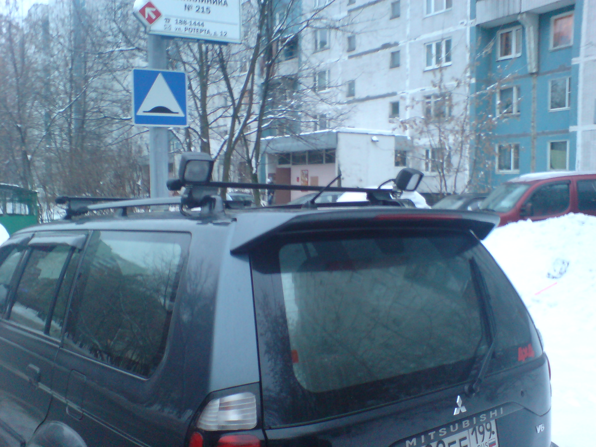

Решил не мутить на крепление газовых подпоров,так как там места впритык в проёме между кузовом и дверью. Приварил ушки по краям багажника ТУЛЛИ,тот,что на рэйлинги ставится. Так как задний свет получился на краях этого "багажника",то светить будет чуть по бокам и назад. Мы смотрим в зеркала и в заднее стекло (если чистое),так думаю и пару метров за фаркомом не особо надо освещать при манёврах. Фото позже. Или обязательно свет за бампером нужен?

Спойлер сильно затеняет свет назад,но по бокам видно нормально.

Сообщение Podzemshik »
Ужас какой... ПОД спойлер надо ставить! Заливает поляну изумительно, задним ходом ехать приятно, очень удобно ставить палатку или еще что-нибудь делать.
