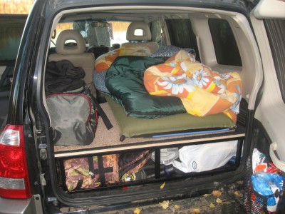

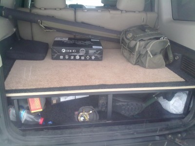

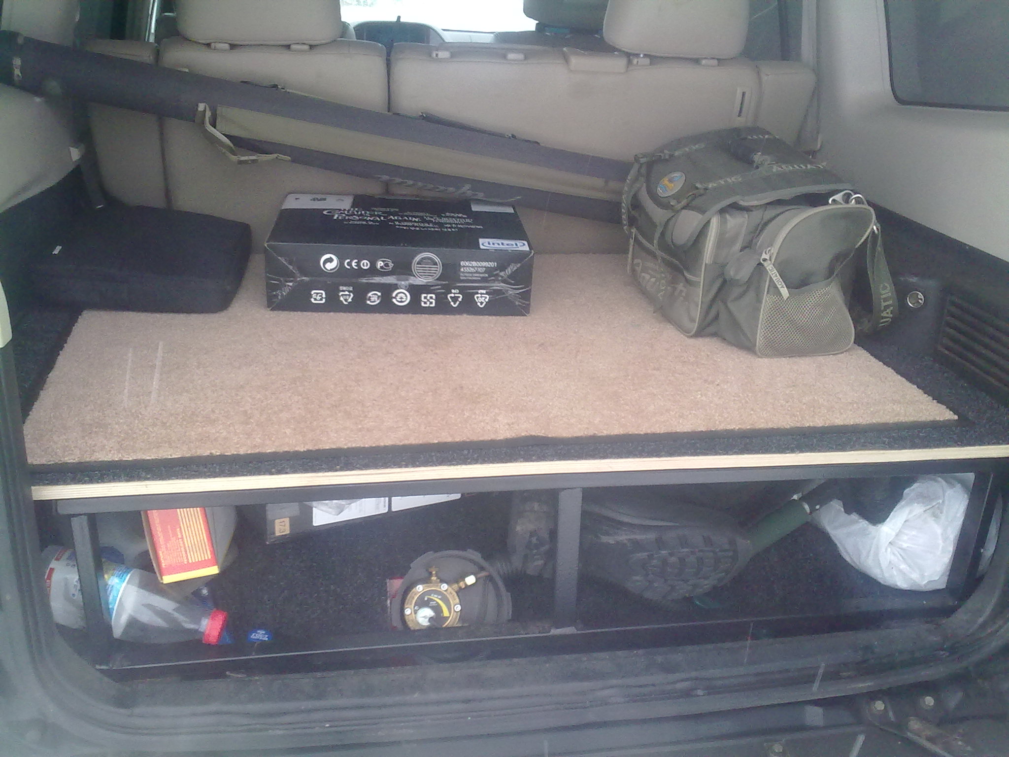

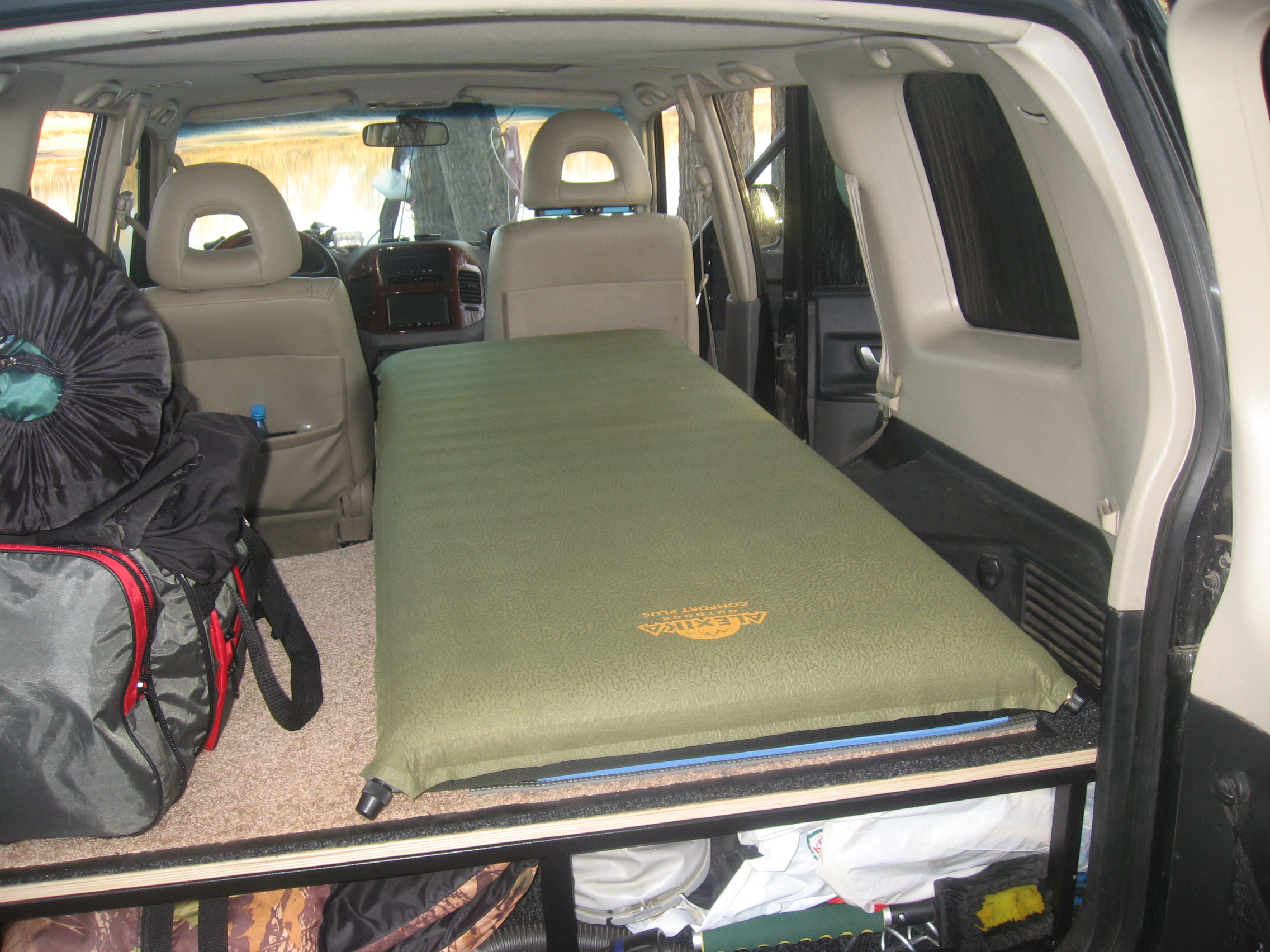

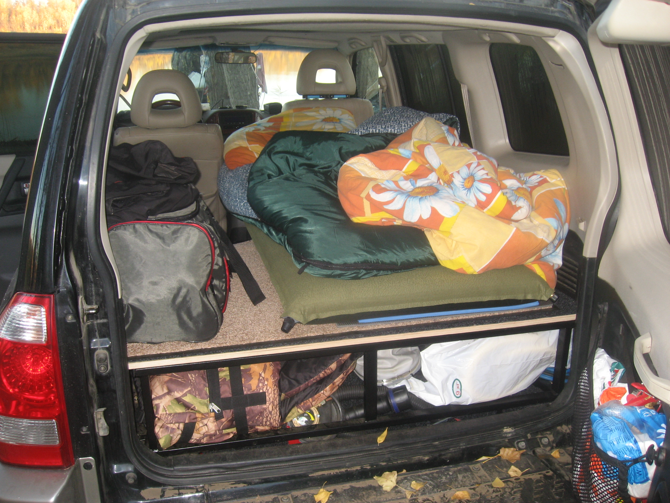

Вот нашёл: http://www.pajero4x4.ru/bbs/phpBB2/view ... 9E#p695711
Фотки моего багажника.

хочу подобие такого же, чтоб пол ровный был...sanchos писал(а):Вот нашёл: http://www.pajero4x4.ru/bbs/phpBB2/view ... 9E#p695711

У меня балон 80л в нише от 3-го ряда сидений....раму сварил Саша, делал специально высокую(25см), под ней большая ниша для рыболовного и нетолько шмурдяка. Получился ровный пол на уровне низа саба, и плюс к нему, вместо двойного заднего сиденья, ставится ещё чась...и получается спальное место....а с газом хрюкаю от счастья))
