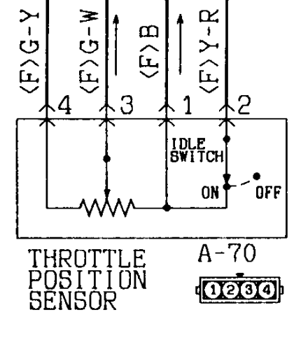

Смотри, как должно быть :
Это фрагмент из моей схемы с датчиком, поэтому номера контактов с твоими могут не совпасть.
Но всё можно вызвонить тестером.
Назначение:
1- масса
2- контакт (выключатель) полностью закрытого дросселя
3- сигнальный с ДПДЗ
4- +5В
Ставишь тестер- на режим изменения сопротивления:
Между контактом 1 и 4 должно быть полное сопротивление датчика (сколько оно? - это я спрашивал).
На поворот датчика оно не должно влиять!
Между контактом 1 и 3 или 3 и 4 сопротивление должно меняться при повороте датчика, только конечно зеркально.
Контакт 1 и 2 - должны быть замкнуты, а при малейшем повороте датчика- разомкнуты. (так ты сможешь отличить контакт 1 от контакта 4 в последнем случае ты увидишь не замыкание, а сопротивление датчика).
Т.о. ты сможешь определить, какой контакт за что отвечает.
