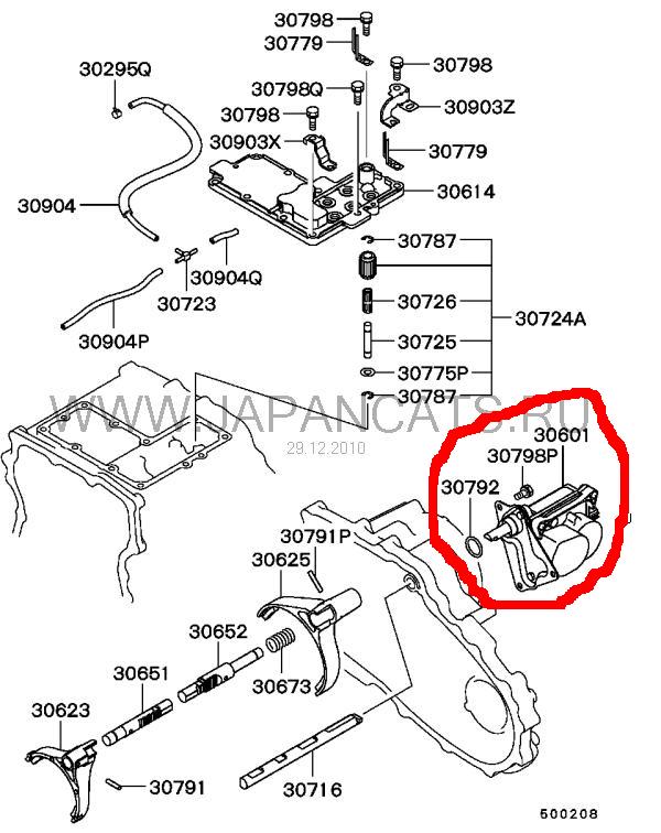

дело в том что для того что бы уведеть там чегото надо опускать каробку с раздаткой и я не хочу это делать в пустую вот и ищу инфу. По экзисту посмотрел там раздатка заканчивается какой то приблудой на вид как пластмаса я так понял что она перемещает шток переключения в раздатке к ней у меня подходит резиновый шланг и электроразьем а чтобы ее отвинтить надо опускать раздатку

да во тебе и супер селект вещь ни кому не известная

Блин! Точно в двух местах отключается. ::-[: И кордан вращается свободно ::-[: . Проверил!!
