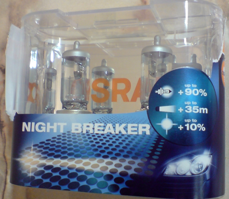

Сообщение vadym »
Ejay писал(а):Интересно, нада посмотреть ))) Никогда не задумывался об этом :*DONT_KNOW*: Vadym, у тебя как они себя ведут? Я беру в зависимости от того что есть в магазине либо +30% либо +50% света.
У меня ведут они себя отлично, хотя только пол года как их использую.
Я чё спросил про напр. генератора у меня под нагрузкой на лампах 13,9 Вольт, а генератор выдает 14,2 в бортовой сети. Пока до ламп доходит 0.3 вольта падает на многометровых проводах и на контактах реле и переключателей, в электр. схеме МПС аж три контакта в этой цепи. Хочу поставить дополнительные 2 реле - ближ. и дал. света и подключить лампы напрямую через них, соответственно падение будет меньше и напряжение на лампах около 14,1 Вольт. Теперь думаю, не будут ли перегорать быстрее?
А лампы я беру такие +90%, причем ближний реально белый, а оттенок дальнего еще белее очень близок к цвету ксенона 4200 К. Наверное из-за полосок на колбе.

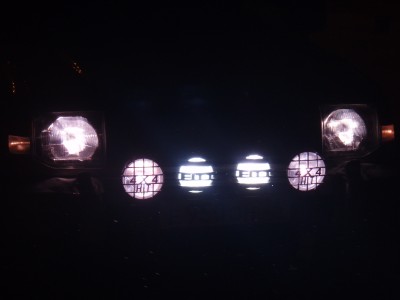

в  фаре слева лампочка KOITO .....<br />в центральных фарах ксенон 4300К...<br />(цветопередача в реале чуть другая-но даже здесь видно что ксенон 4300-который судя по рекламе желтит,на фоте даже очень синит по сравнению с галогеном)
