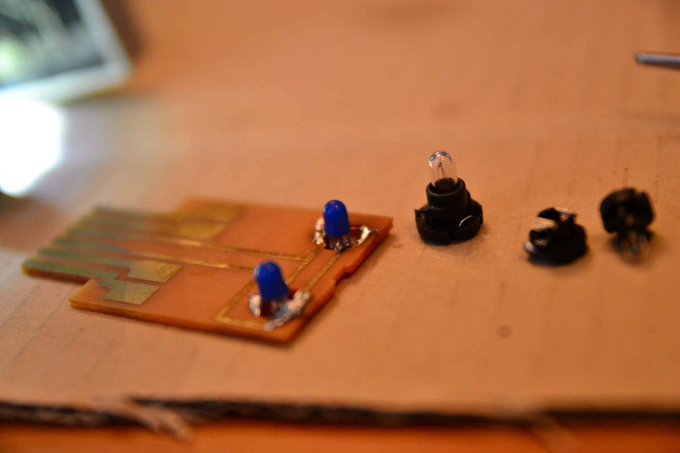

Немного дополню. Ламп в цоколе программа митцы не выдает как отдельный элемент. Только выключатель в сборе. Ламп с подобным цоколем в Южном порту (Москва) мне найти не удалось. Были только koito родные тойотовские, но цоколь другой. Что делал: достал лампу из цоколя и просто припаял ее к плате. До этого вставлял в митцовский патрон - вроде все работает, но при тряске контакты терялись. Пропаять в патроне лампу выше моих сил. Потому припаял прямо к плате. При следующей замене просто отпаиваю и ставлю новую. Контакт гарантировано не пропадет. Фото для наглядности. Плата, лампа (цоколь) тойота, цоколь митца.
