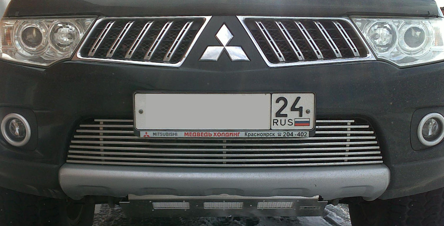

У меня вот так. Нижнюю решётку подарил ОД при покупке машины. Верхние сетки сколхозил сам. Камни ещё не залетали. От мухоты спасает процентов на 70-80. От массового вылета бабочек на 99.9 процентов. По тополинному пуху не парюсь, у нас его не такуж много.
