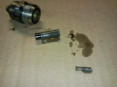

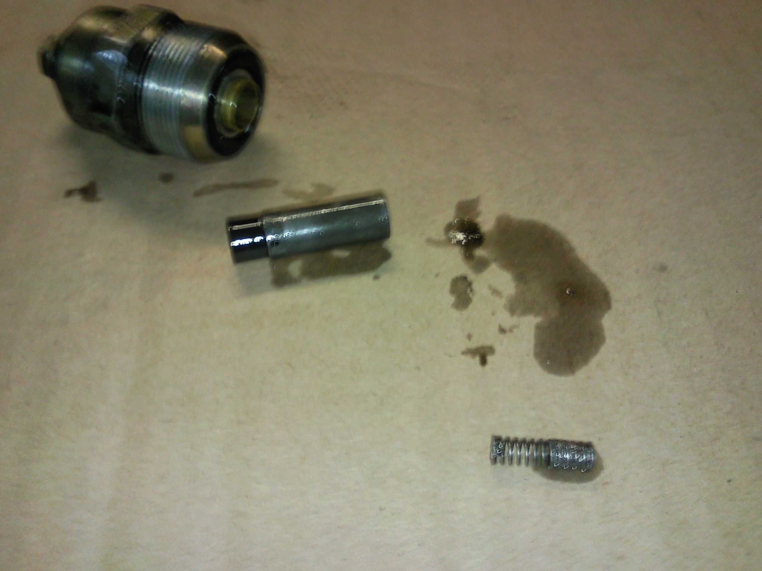

:=-O: Снял клапан 153 вот что увидел, как я понял попал на ремонт насоса как минимум. Далее открутил впускной коллектор и клапанную крышку но это уже не в этой теме пока варю суп из коллектора и делаю фото.

Блин!! Жопа, батенька, жопа!! А сеточка где?

Сеточку не вытаскивал на ней стружки не видно завтра отправляю насос Дизельмену, начиталси на форуме полез проверить и :o увидел такое, в растройствах теперь, хотя машина работала четко без сбоев тока иногда заводиться стала не с пол оборота а сек 2-4.Полез дальше ну любознательный блин, выяснил что цепь в идеале успокоители целы и это на 250 ткм не поверил глазам и правильно. Освободил голову навесное скинул и нашел мелким шрифтом :=-O: маркер, голова-то контрактная, значит цепь прокараулил бывший хозяин. Вот так блин пока жду приговор по насосу закапываюсь глубже в движек теперь время есть его изучить. ::-[: И узнать его историю болезни блин не заразить бы тока ::-D:
