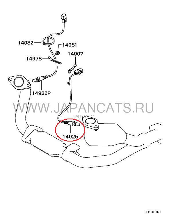

Получается что мне нужен этот датчик 14925?
Я не знаю как это делается, но мне кажется вы делаете это не так.
