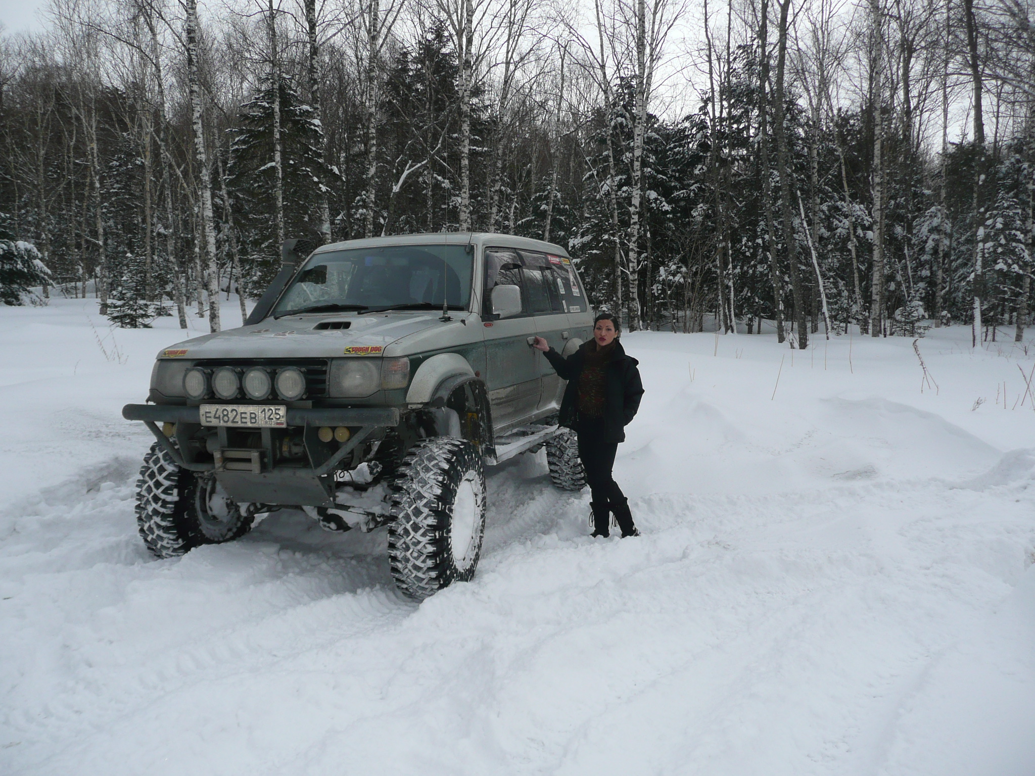

я хотел такую штуку найти(как на фоте).....ненашел ::'(:
пришлось снять верхнюю планку на бампере (там уже куча отверстий) и колхозить фарки 4 шт. прямо на бампер :*OK*:

нуу...если есть гараж то нет:
-снимаешь переднюю защиту двиги.
-подлазишь снизу вверх находишь 5 (не помню скока)гаечек толи на 12, толи на 10(непомню уже) и удлененной головкой откручиваешь их.
-снимаешь планку .
на эту планку туманки не лепи -она жиденькая фары будут трестись :*YES*:
ну и без планки 2 фары тож смотрятся как-то не очень вот я и влепил 4 штуки : 2 туманки+2 доп.дальний.
ваащето еслив сильно заморочиться то можно под заказ сделать что-то типа подставки под эти туманки из нержавейки,но.........
это время+деньги...(до сих пор камера заднего хода валяется не подцепленная- хочу чтоб все было тип-топ)

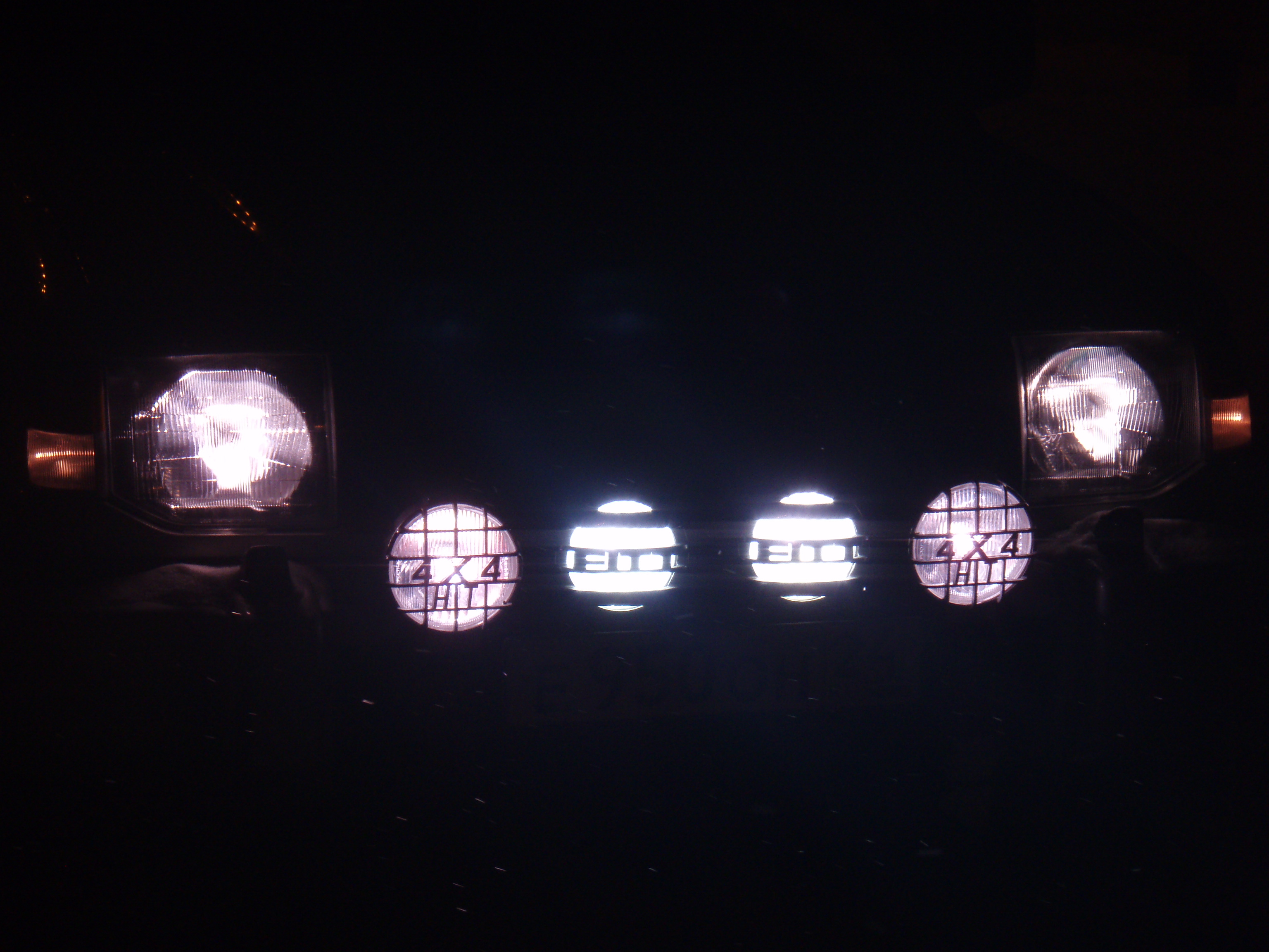

сфотал свой свет :

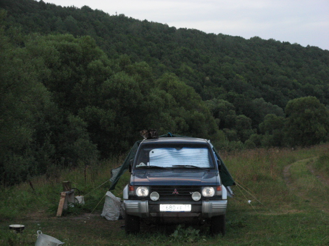

я вкрутил туманки в накладку на бампере(в ту самую каторая 3-или 5 гайками на 10 прикручены), только я её даже не откручивал, если снять решотку то очень легко пальцем нащупать где сверлить отверстия, потом прикручиваем кронштеин туманки,затягивая гайку обычным рожковым ключиком через ту же самую шель со стороны двигателя, подключаем провода, проводим через решотку радиатора ,ставим решотку обратно и ввуаля- туманки на машине стоят уверенно и не трясуться,остается самое интересное - грамотно подконтачить и в путь

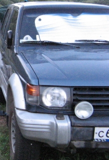

У меня был кенгурин, на нем - противотуманки (фото на аватарке). Не айс. Во-первых, слегка тряслись, хотя крепежка под них жесткая была, во вторых - не по ГОСТу :), в третьих - они не правильно стоят на нем по определению. Слишком высоко, выше головного света. ПТФ дожны быть минимум на одной линии, лучше - ниже фар.
Кароче, сняв кенгурин, присобачил к верхей накладке (снимал). Край ПТФ зрительно проходит практически по срезу основной фары, ну или по краю решетки радиатора. Только такое размещение соответствует требованиям ПДД. Под фару проложил с двух сторон по шайбе d 3-5см, для обеспечения пущей жесткости конструкции...

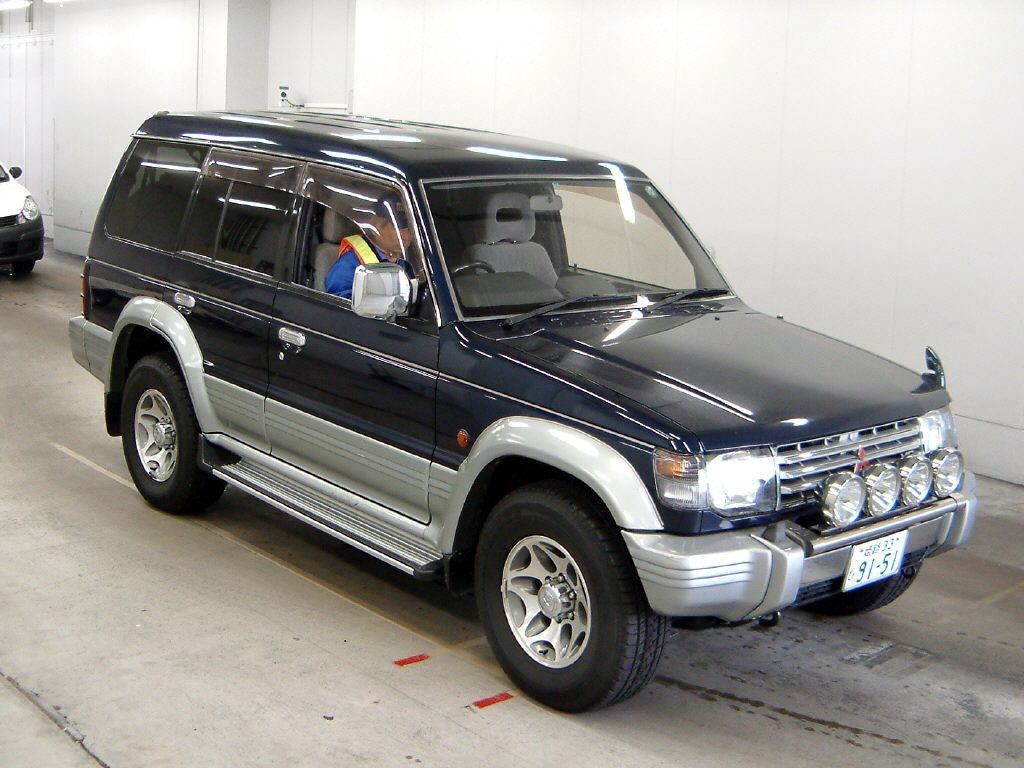

во,на форуме нашел.. мне 4 в ряд нравяться..

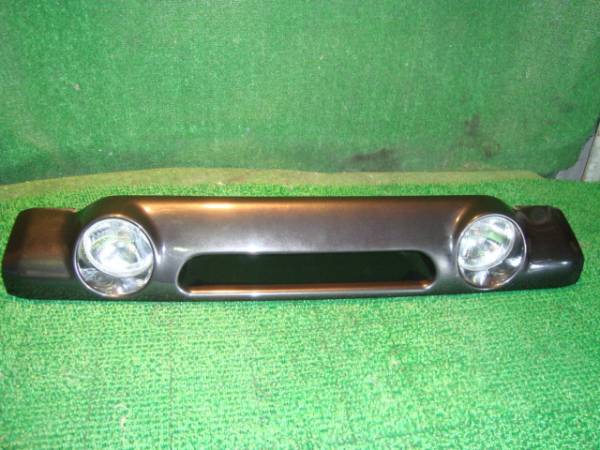

Я пошел по пути меньшего сопротивления ))) заменил верхнюю планку на накладку с туманками, по фишкам она подходит в штатную фишку в проводке машины
Вот такая накладка, только будет цветом низа кузова.
