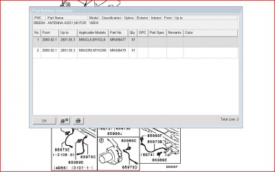

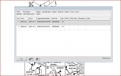

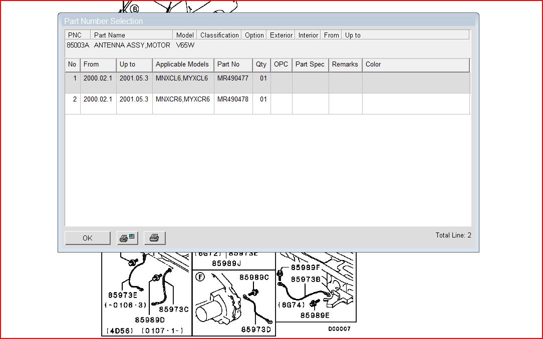

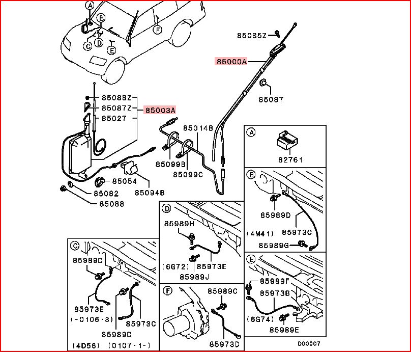

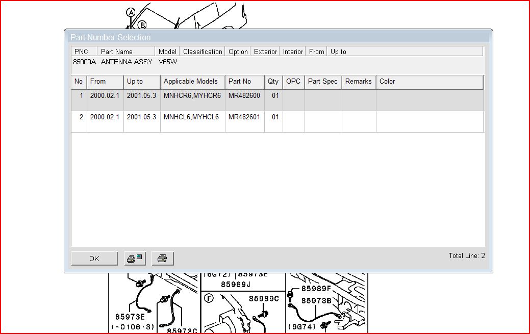

так смотреть то надо не на картинку , а на даты , когда вариант антенны устанавливался на машину :)
Итак:
Это внешние антенны, которые ставились на П3 ( европейка). Смотрим на номера групп, выделенные красным
Это модификации машин и года когда ставилась антенна по группе 85003A
Это модификации и года , когда ставилась антенна по группе 85000A

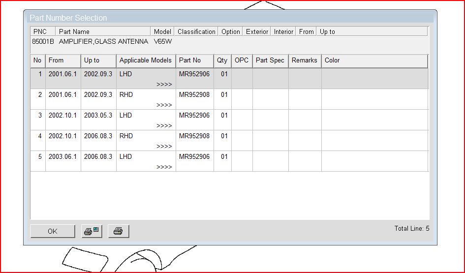

Это модификации и года , когда ставилась антенна на заднее боковое стекло
Смотрим, сравниваем и всё получается : внешние антенны на европейцах ставились до 2001 года
На американцах эти антенны ставились всегда , пока выпускалась машина.
Вот как-то так .
Он-лайн каталоги - зло. Написаны руками с огромным кол-вом ошибок . :)
Пользуйте официальную прогу ASA и всё получится ..Благо найти её в свободном доступе - не проблема.

У меня не онлайн каталог...)))
Но немного другая версия, и на последней фото..... вот там наааамного больше моделей)))
Kulma
Сообщения: 31
Зарегистрирован: 07 авг 2010, 09:10
Двигатель:: 6G74GDI
Мой автомобиль(и):: Pajero III короткая
Re: Где антенна шарманки ?
Сообщение Kulma »
2 DenVer , всё верно. На последней фото речь идёт об антенне на заднее боковое стекло :)
