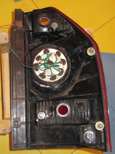

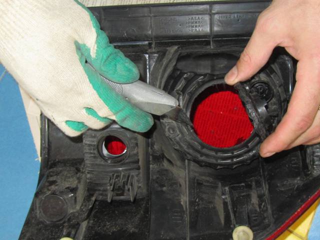

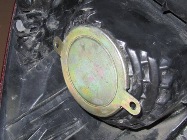

Други, а я пошел другим путем! я в псевдо отражатель заднего хода врезал диоды и вставил катафот от велосипеда...получилось просто офигенно... пытаюсь вот фотки вставить! Сфотографировал весь процесс поэтапно! Нет только фары в действующем виде! (машина была грязная -стыдно было фоткать :*JOKINGLY*: )
Начал с того, что четко по размеру катафота вырезал отверстие диаметром Ф75 (разогретым на кухонной печке ножом ::-D: ) мм. ). Такой размер получается максимальным, т.к. ровно столько до начала сужения на неправильный конус самого корпуса отражателя (когда снимите фару станет понятно) о чем это я! :*PARDON*:
По счастливой случайности для всех Паджероводов, такого размера есть вело катафот отражатель (Хохлячего производства), может есть и другие, но мне попался сразу под руку именно этот!
Купил 16 диодов (3,5 вольта) и 16 резисторов (на две фары)... Диоды покупал красного света, направленного свечения. Если не ошибаюсь 6 мм в диаметре. (были больше, но подумал слишком будет смотреться попсово! ::-D: )
Если будете идти моим путем, то советую как можно точно подогнать отверстие в фаре под катафот....мои зашли как к себе домой, а их окантовка послужила фиксатором.
...Герметичности и прочности сборки добился с помощью "холодной сварки", думаю, тоже самое можно и с двухкомпонентными клеями или эпоксидкой.
...Прилагаю фотки процесса, а финишные фотки пришлю через денек!
Семь раз отмерь - один отрежь!:))
Как там всегда и был:))

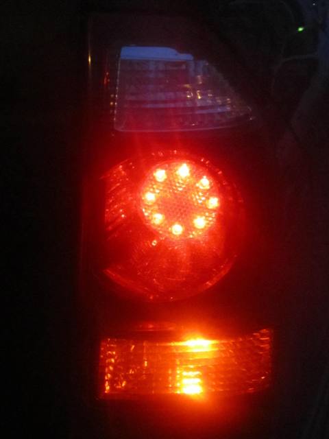

Вот как-то так!
Вот как-то так!

strong man - суппер ! ;)
В сборе фото в студию!!!!

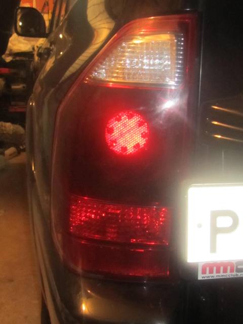

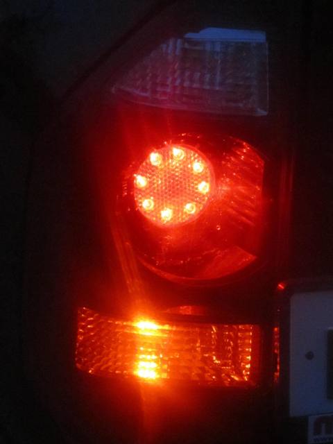

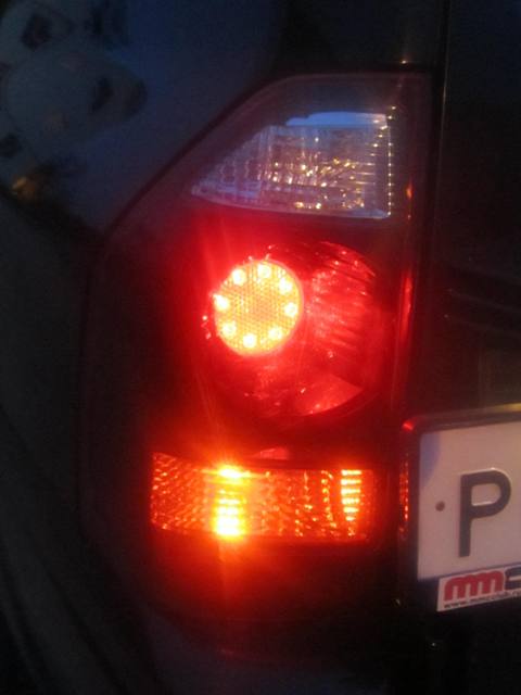

Друзья, вот вам обещанные фотки! ..не супер правда качество получилось! :*DONT_KNOW*:
....забыл написать о распределении функций светила! :*WRITE*:
Основной фонарь (верхний):
- сверху задний ход;
- посередине стоп сигнал;
- снизу габарит.
Дополнительный фонарь (нижний)
- крайний поворот
- ближний к центру (противотуманка)...я там оставил двух контактную лампочку, но подключение сделал на два контакта...светит как прожектор ::-D:
Бюджет сего тюнинга "умелые ручки" составил 250 рублей!
Удачи!:*VICTORY*:

Забавно! А я бы поворотники с задним ходом поменял местами... еще красивше будет!

.....я тоже так хотел сделать, но нижний фонарик слишком матовый свет дает, как раз для поворотов попрет, а для заднего - считай, что зажигалкой подсвечиваешь! ::-D: Хотя на вкус и цвет............. ::-):

Да, согласен, тускловато... Подумываю дополнительное чегонить прикрутить от кнопки, вот только не знаю разрешено ли?

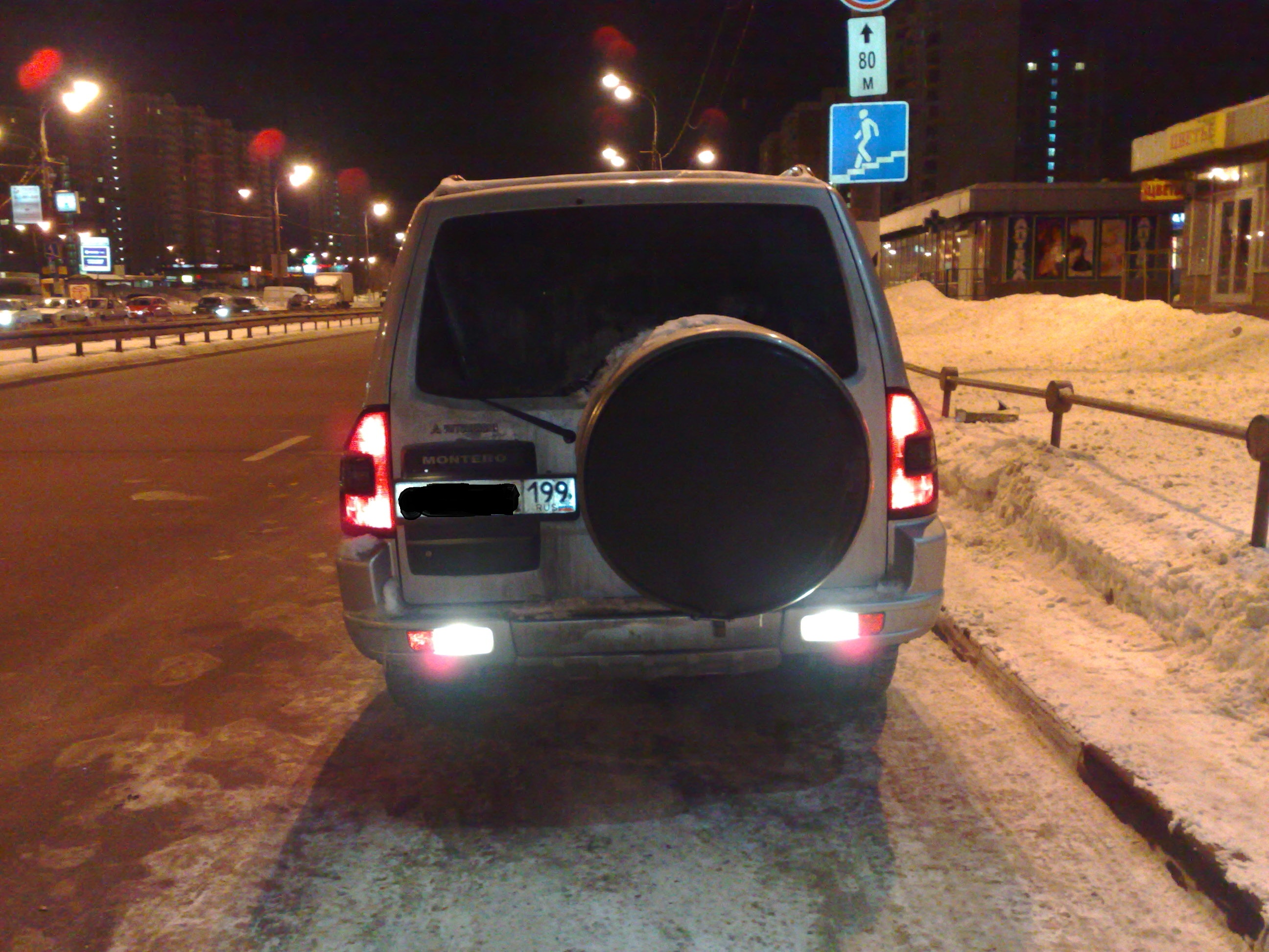

Переделал наконец-то свои фонари. Поворотник с желтой лампой в секцию заднего хода, а задний ход - на крышу через реле две wesem 5lkr на перекладине.

вольдемар писал(а):я на своем бегемоше вот так реализовал. поворотник вместо заднего хода,задний вместо габаритов в бампере а в бывший поворотник добавил доп.габарит(теперь фонарь светится весь)На фото габариты + зад.ход :*YAHOO*:
Как протянул провод от фонаря в бампер? Где они там проходят? Я тупо купил фары от европейца с желтыми поворотниками, они встают как родные и благодаря заводской распиновке в переделке не нуждаются. А вот как проводок от фонаря в бампер протянуть еще не придумал, как они проходят? Через крыло или где-то по дну?
(кстати продам 2 задних фонаря от монтеро если кому нужны. Если воткнуть желтую лампочку будут нормальные поворотники).
