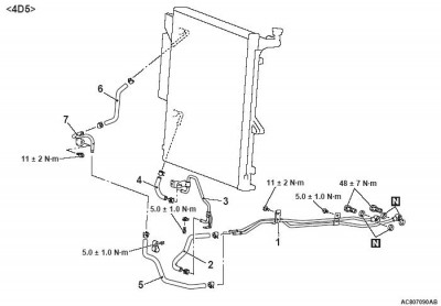

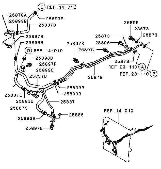

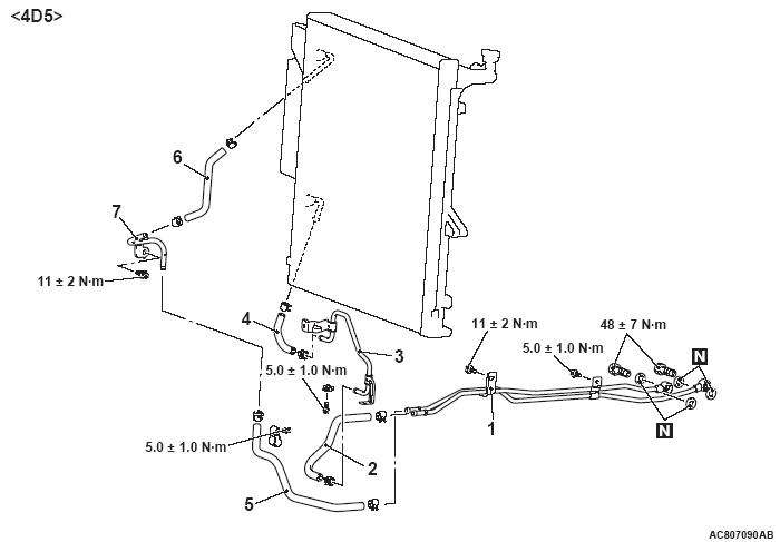

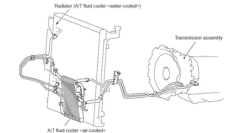

ХЗ. Смотрю на картинку из сервис мануала и ASA. По моим понятиям получается, что входит в радиатор и выходит из него. Т.е. входящий патрубок от АКПП сверху, обратка - снизу. По схеме (МНЕ) не понятно. Вот картинка - смотри.Napic писал(а):На 2010 годе НЕ ПРОХОДИТ но могу ошибаться, пишу по памяти, надо глянуть...CoolBDW писал(а): Ну так, для информации - трубка для охлаждения масла в АКПП проходит именно через основной радиатор (двигателя), так что еще неизвестно что и для чего охлаждается подъемом оборотов двигателя
Это из СервисМануала: А это из ASA: Вот как я понял - таки радиатор участвует в охлаждении АКТИВНО, т.е. через его внутренности проходит A/T fluid, а не просто трубочка РЯДОМ с ним проходит и просто обдувается между прочим.
Но опять - как Я понял, могу ошибаться.

Согласен, убедили, был не прав, это воздушного радиатора охлаждения нет, а жидкостный есть. Как узнать что перегревается АКПП или движок? Вот в чем вопрос... но то что что-то перегревается и срабатывает из-за этого муфта вентилятора - это точно и пока не остынет.Lavruhin писал(а):Вообще должна, у многих машин АТ охлаждается через основной радиатор.

Там не вроде, там точно нет. Вернее, здесь. В России. Этот радиатор есть только на версии для Н.Зеландии и Австралии. У 3.2 кстати тоже не было.Napic писал(а):.CoolBDW писал(а):ХЗ. Смотрю на картинку из сервис мануала и ASA. По моим понятиям получается, что входит в радиатор и выходит из него. Т.е. входящий патрубок от АКПП сверху, обратка - снизу. По схеме (МНЕ) не понятно. Вот картинка - смотри.
