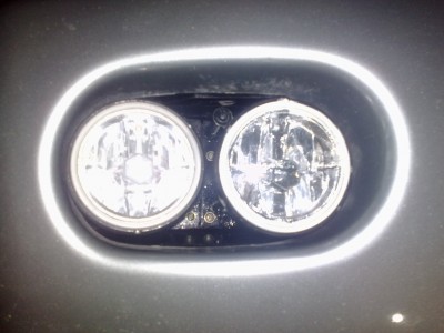

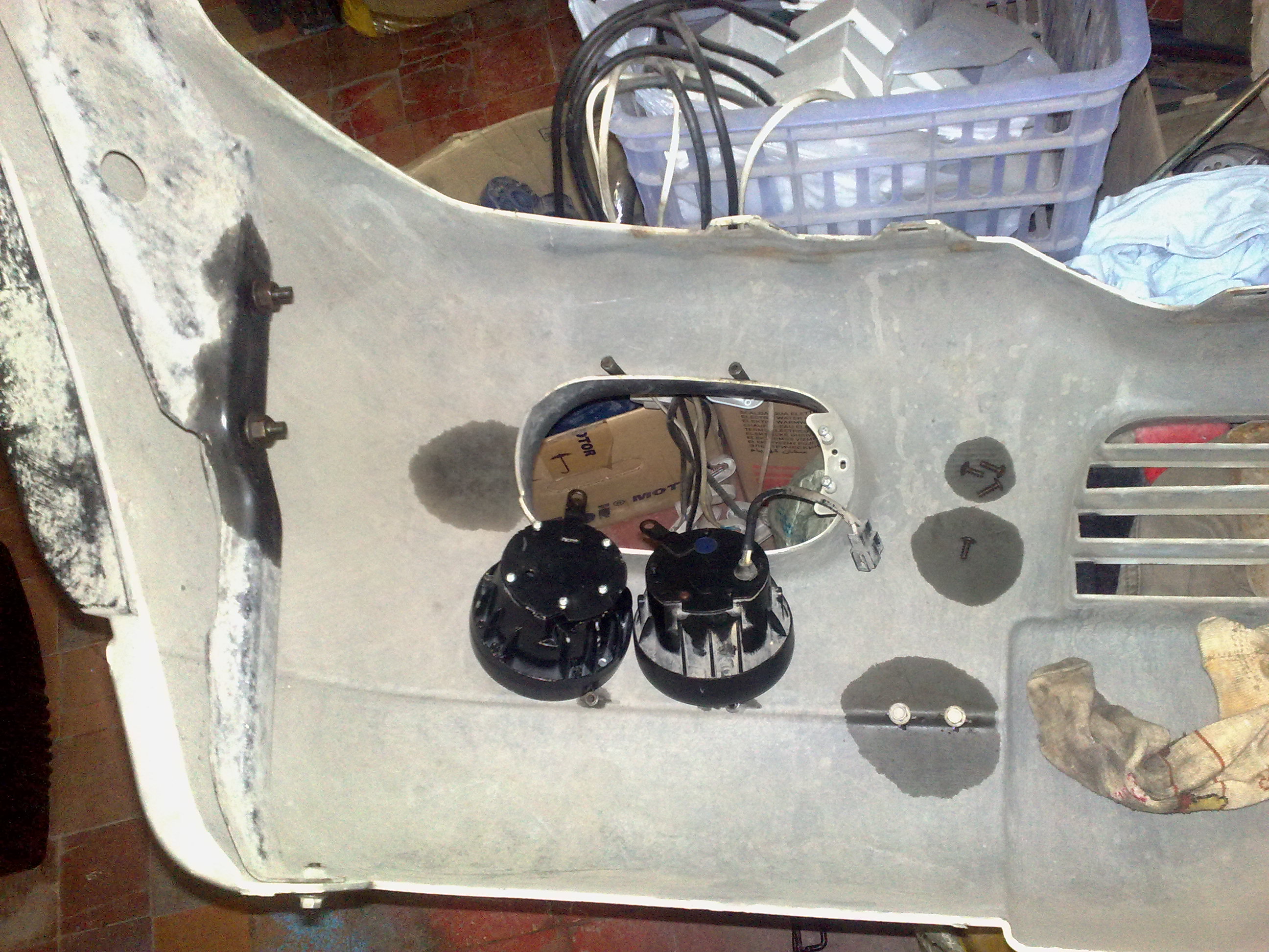

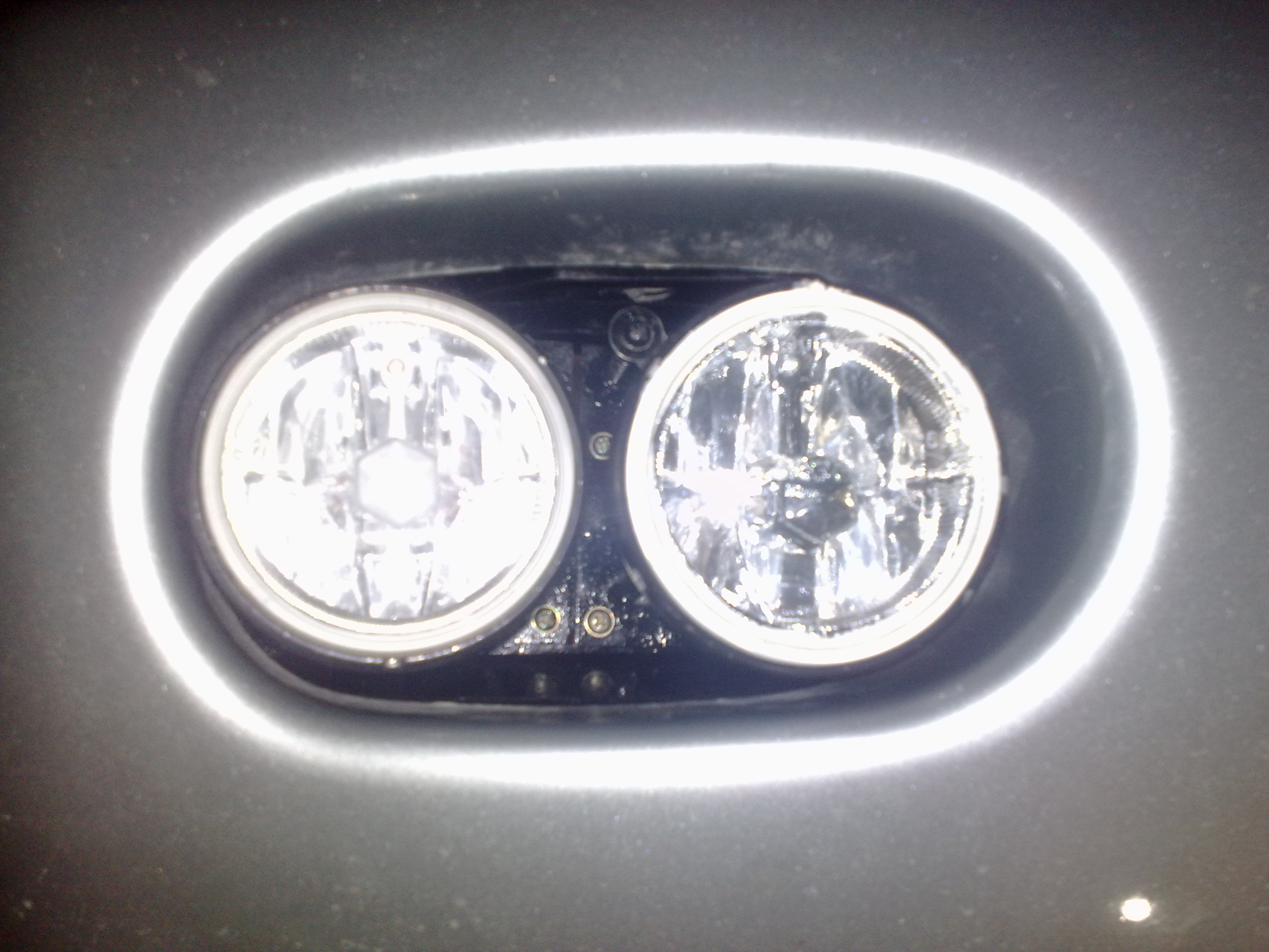

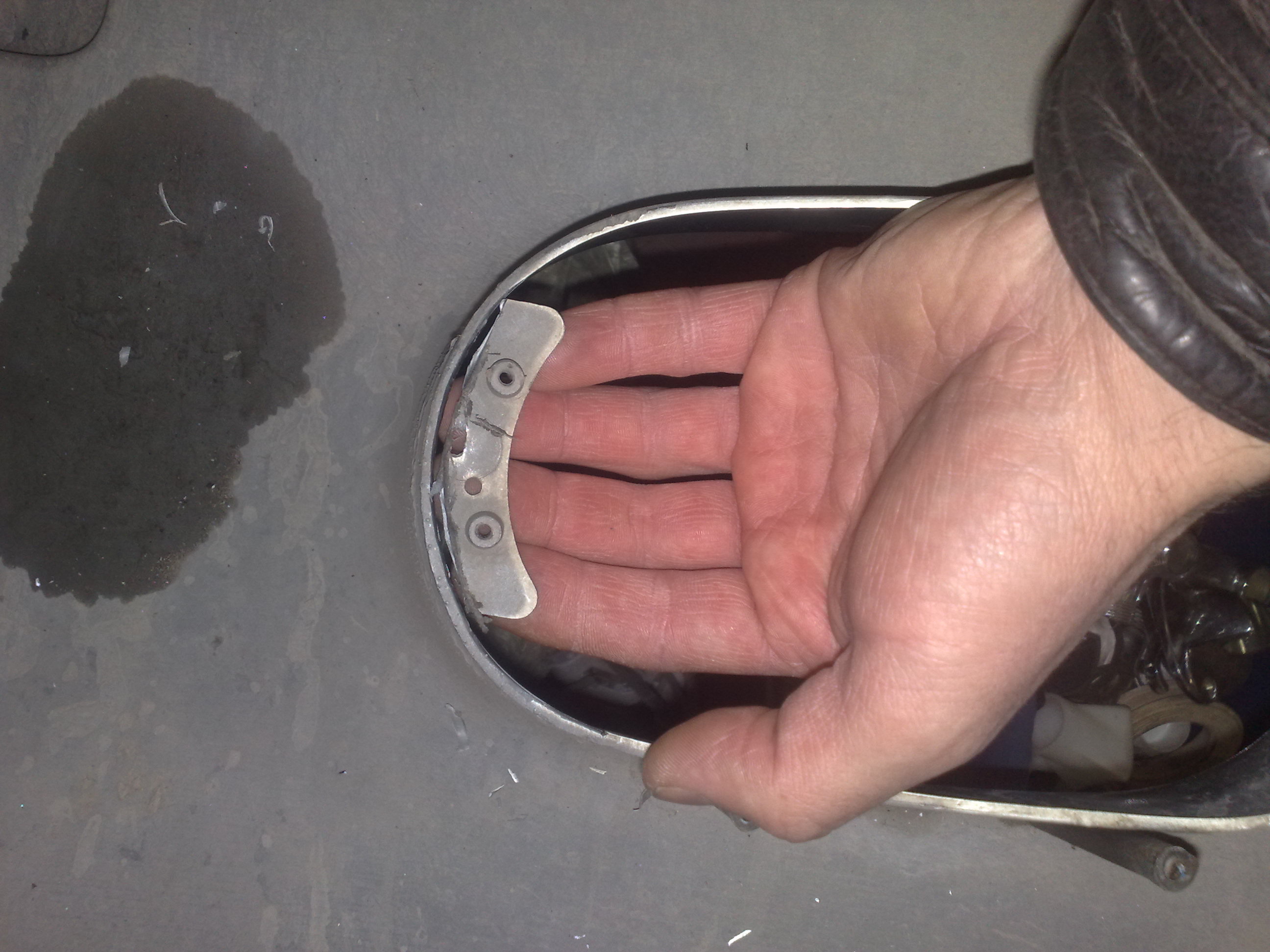

Прикинул, померил, в родную дырку входят две родные туманки.
Вот конечный результат всего этого "колхоза", возможность регулировки по наклону осталось, а также можно вытащить одну или две туманки.

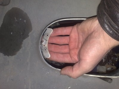

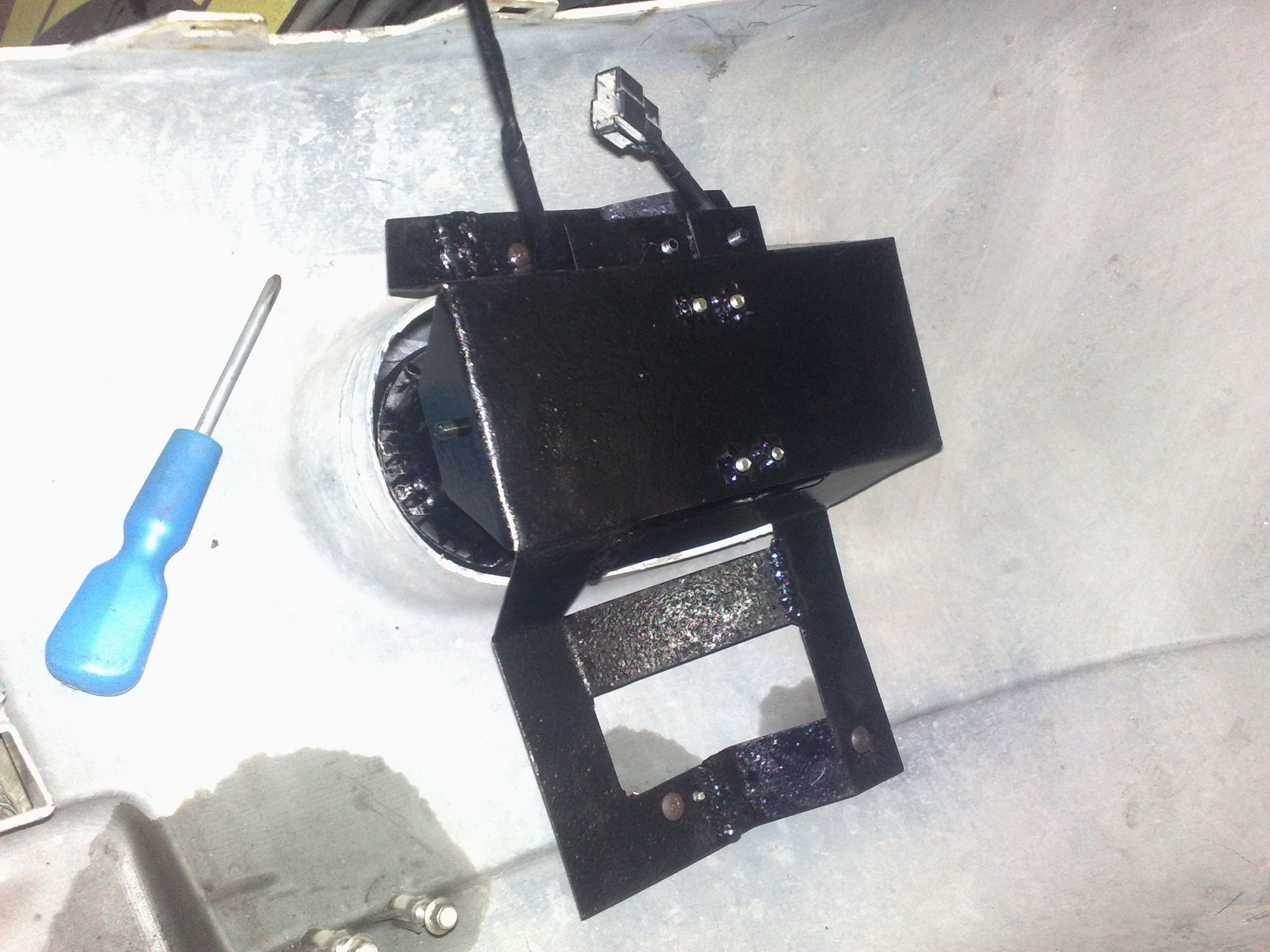

Вид изнутри, замерял, до омывающего бачка 1см.

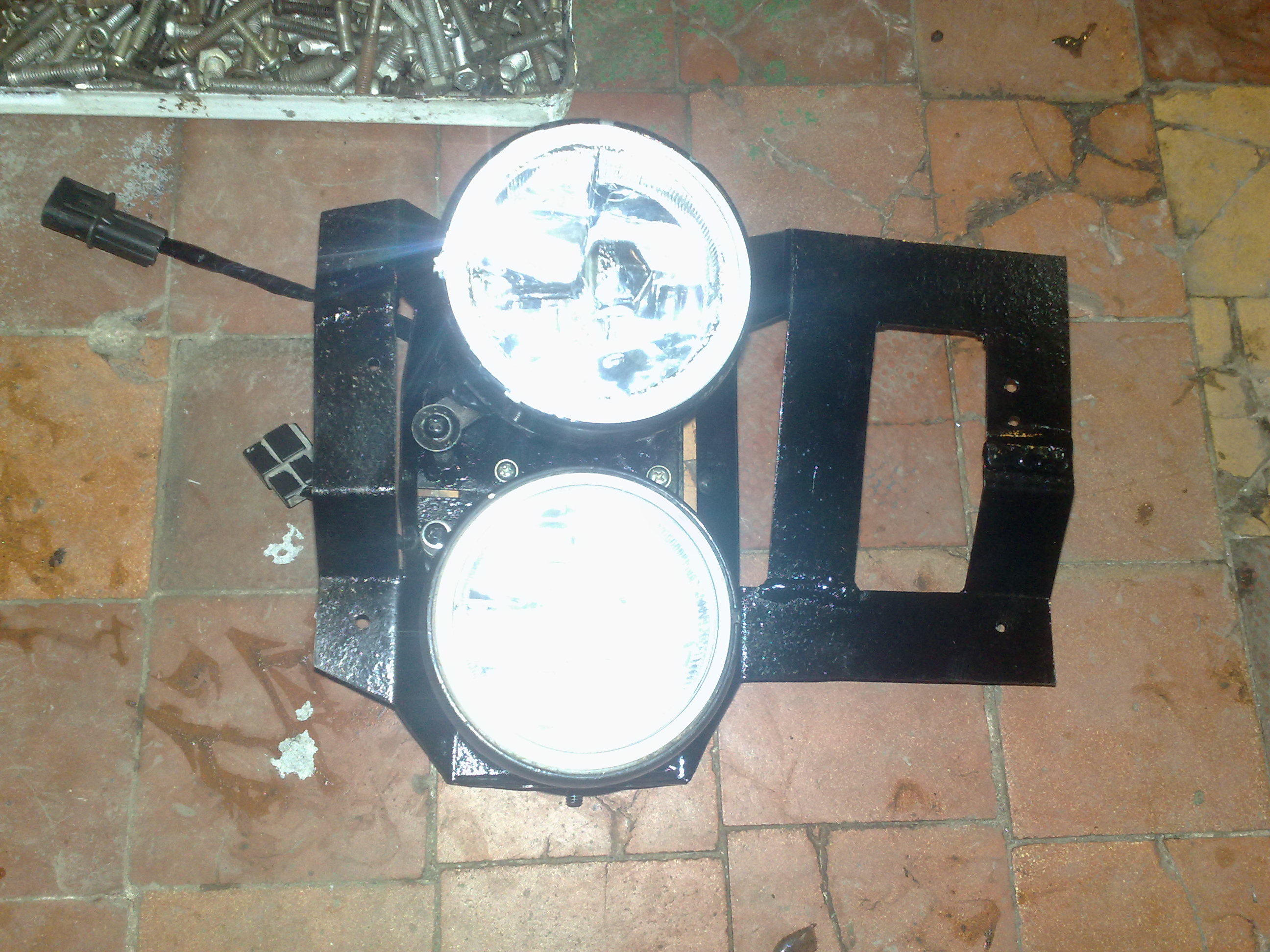

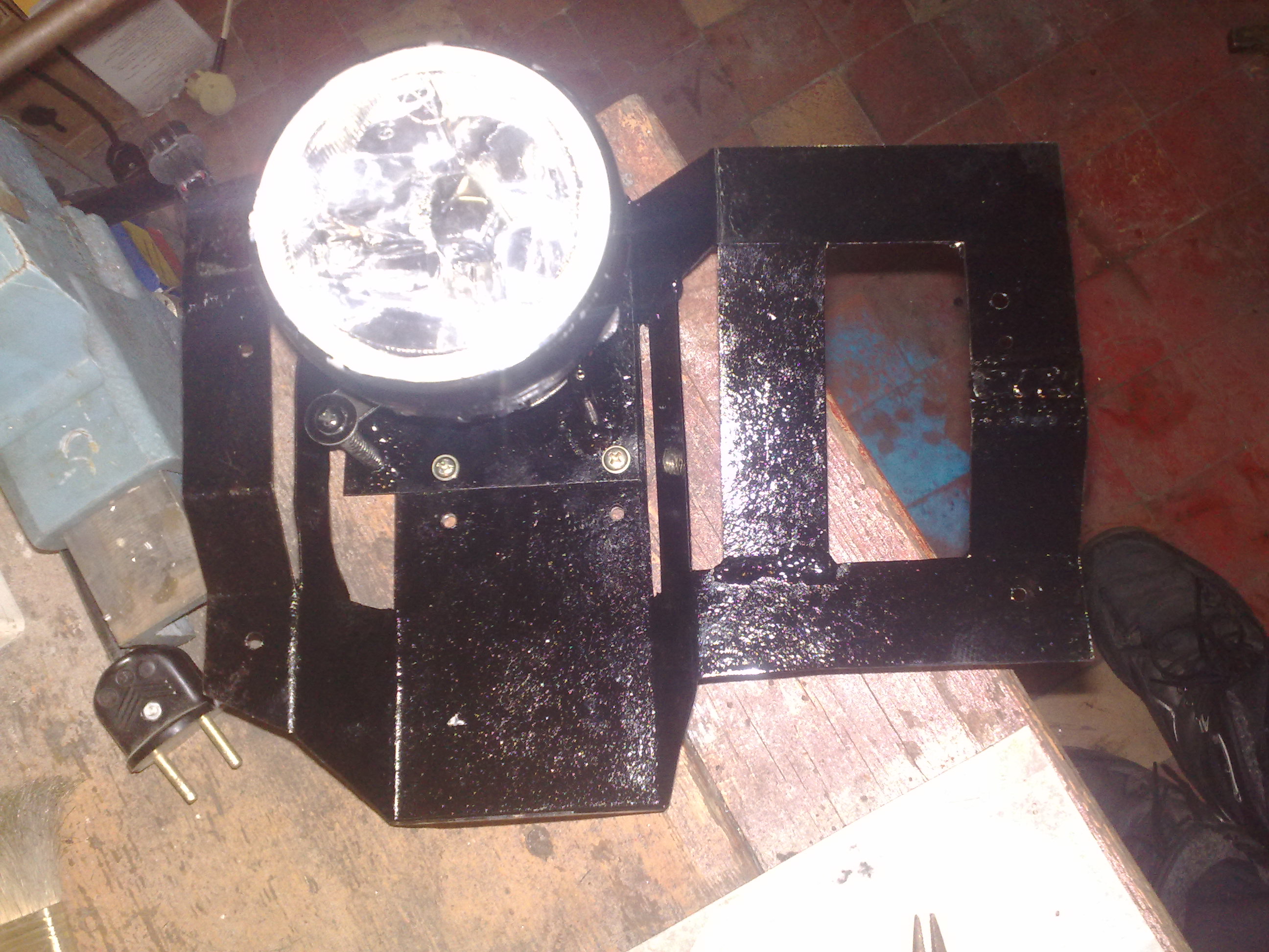

Две туманки на одном креплении.
Пока одна туманка
Пока одна туманка

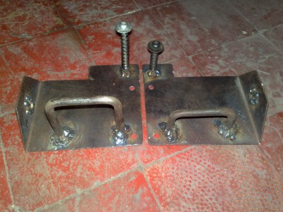

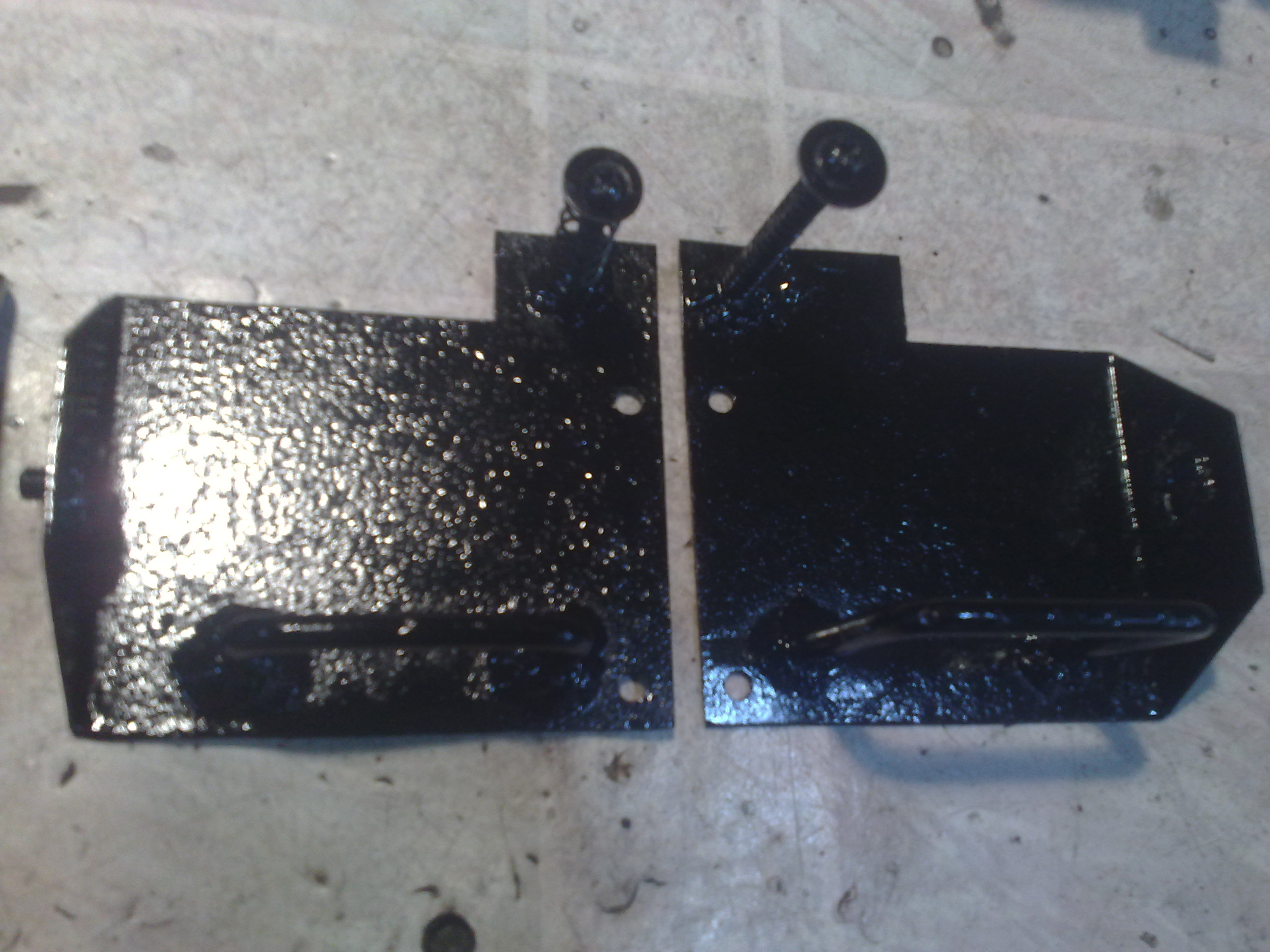

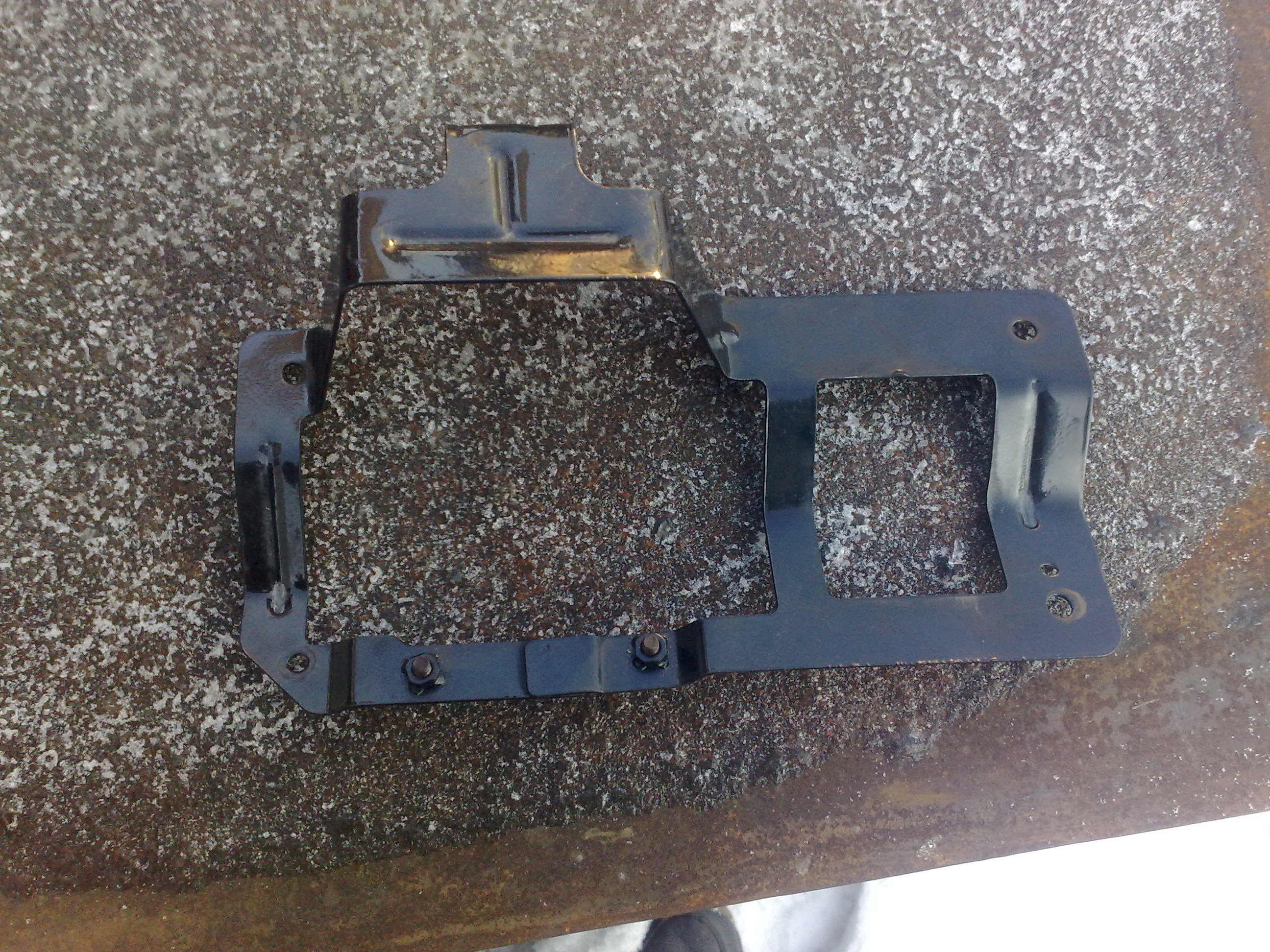

Окрашенные, съёмные крепления туманок.

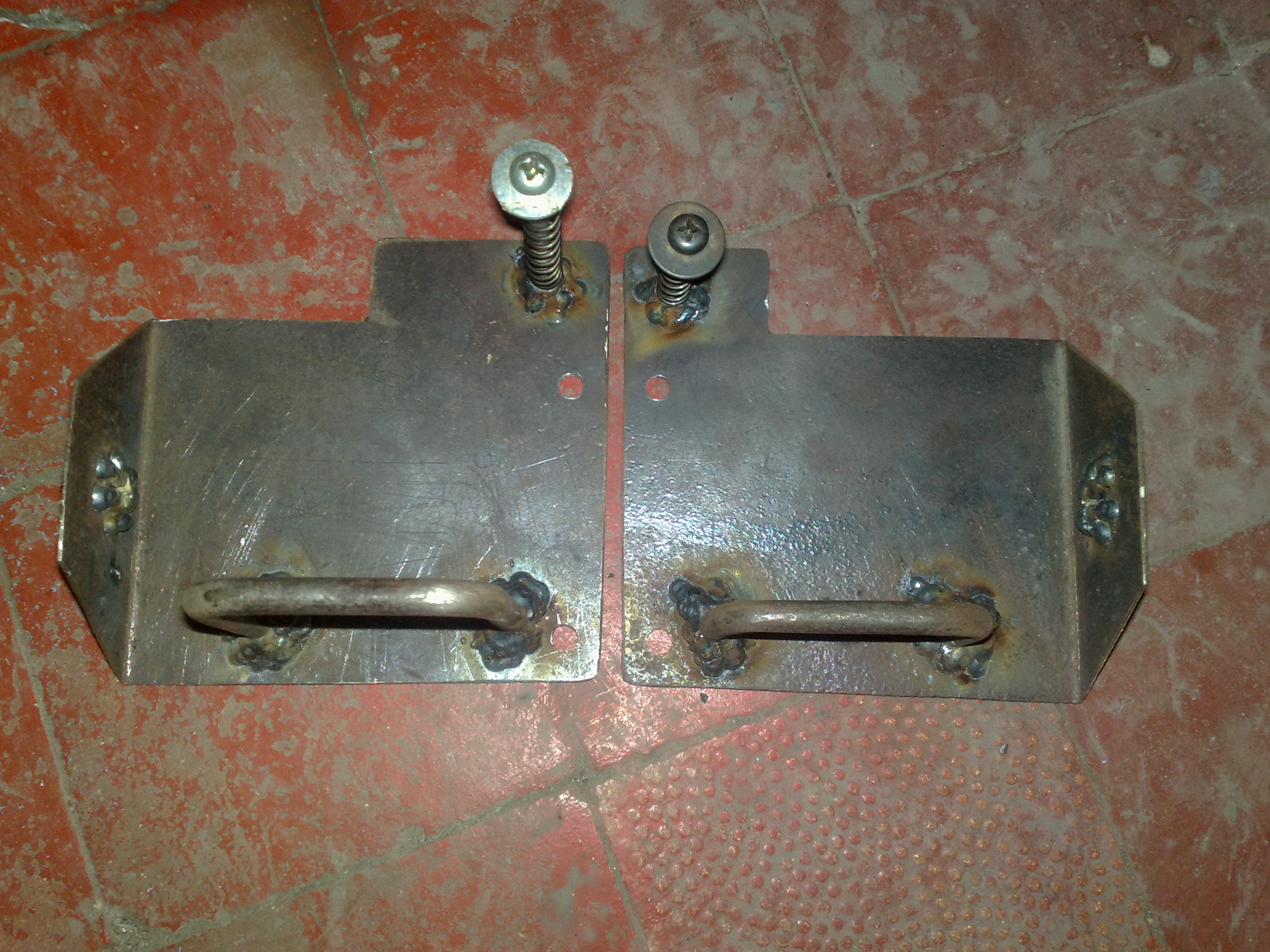

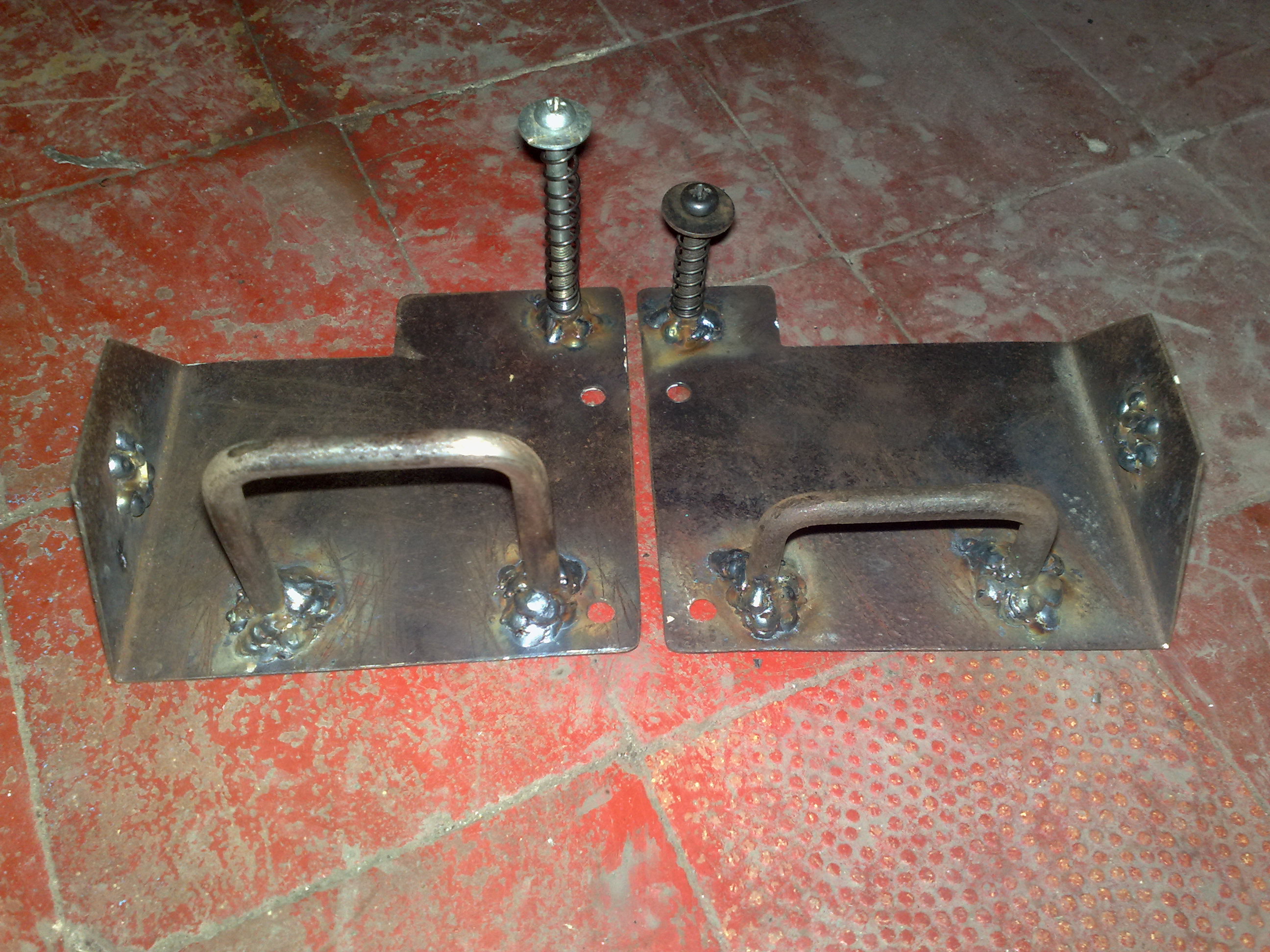

Съёмные крепления туманок два.
Съёмные крепления туманок раз.

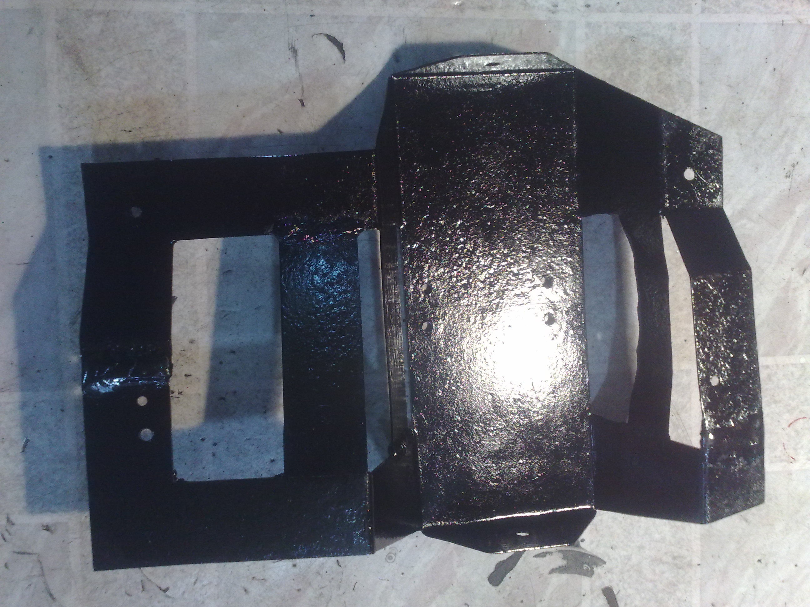

Крепление туманок в бампере окрашено.
Подсобрал вместе.
Подсобрал вместе.

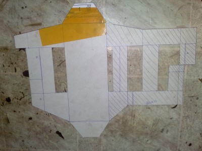

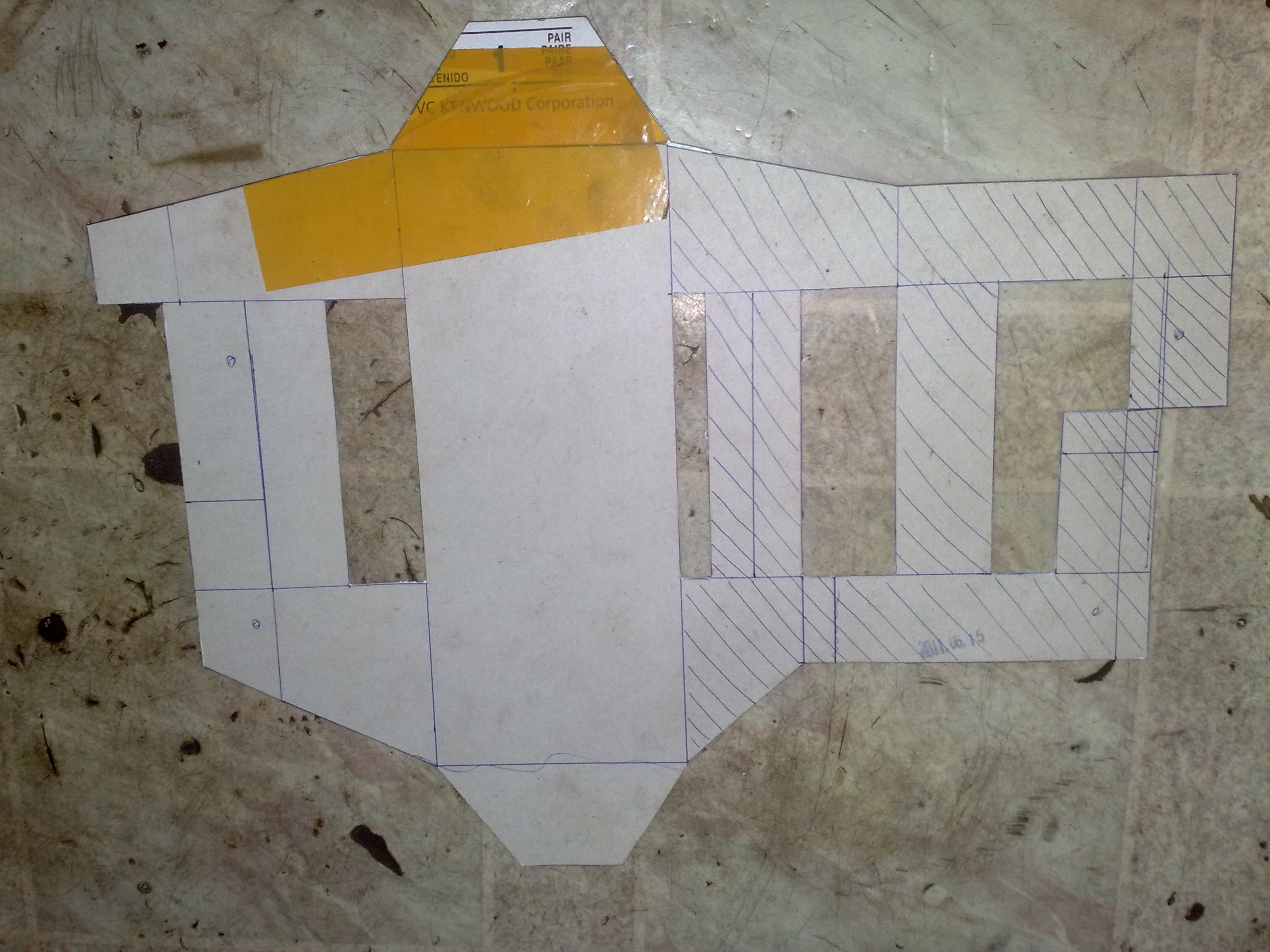

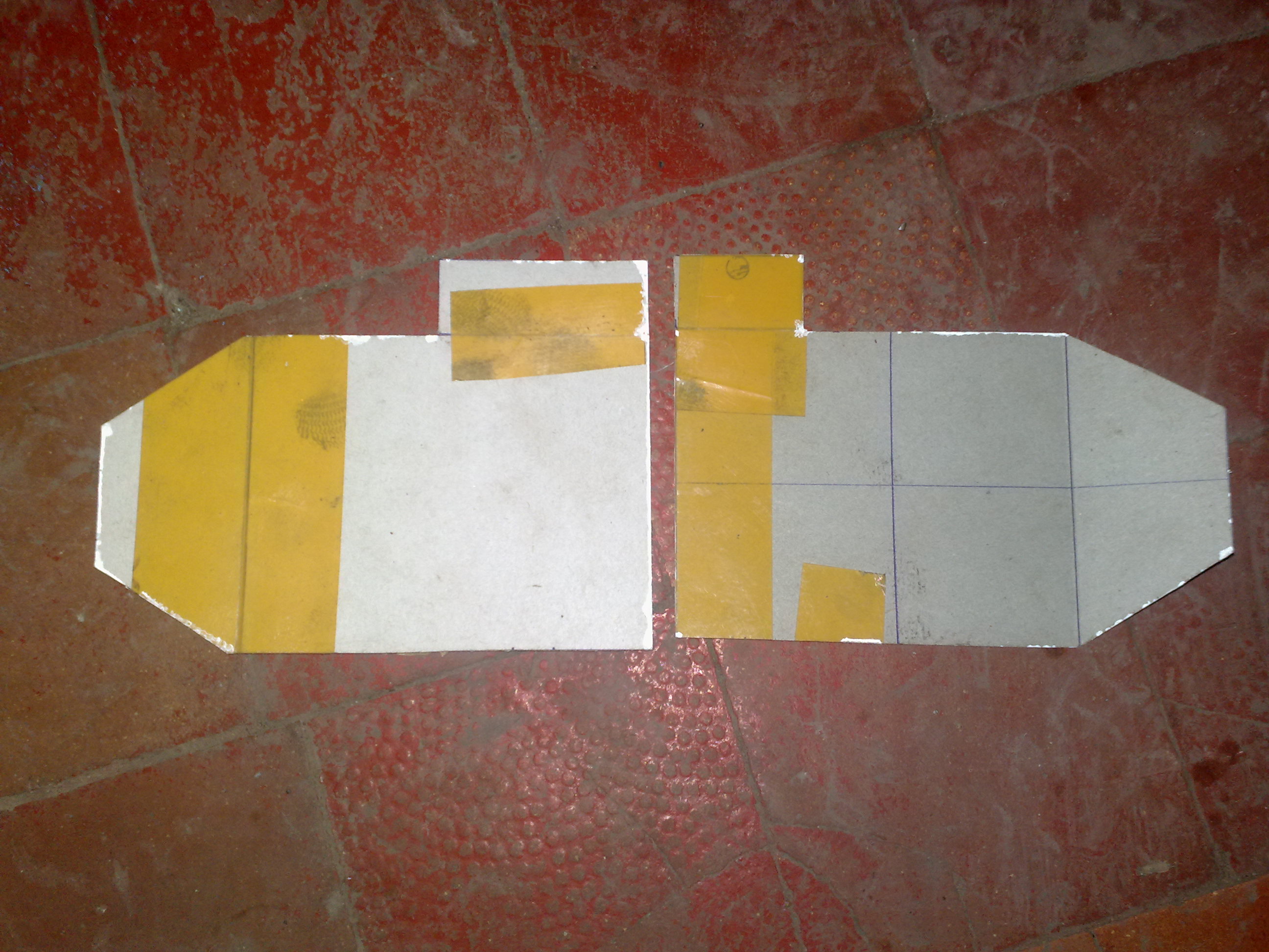

Эскизик съёмных креплений туманок.

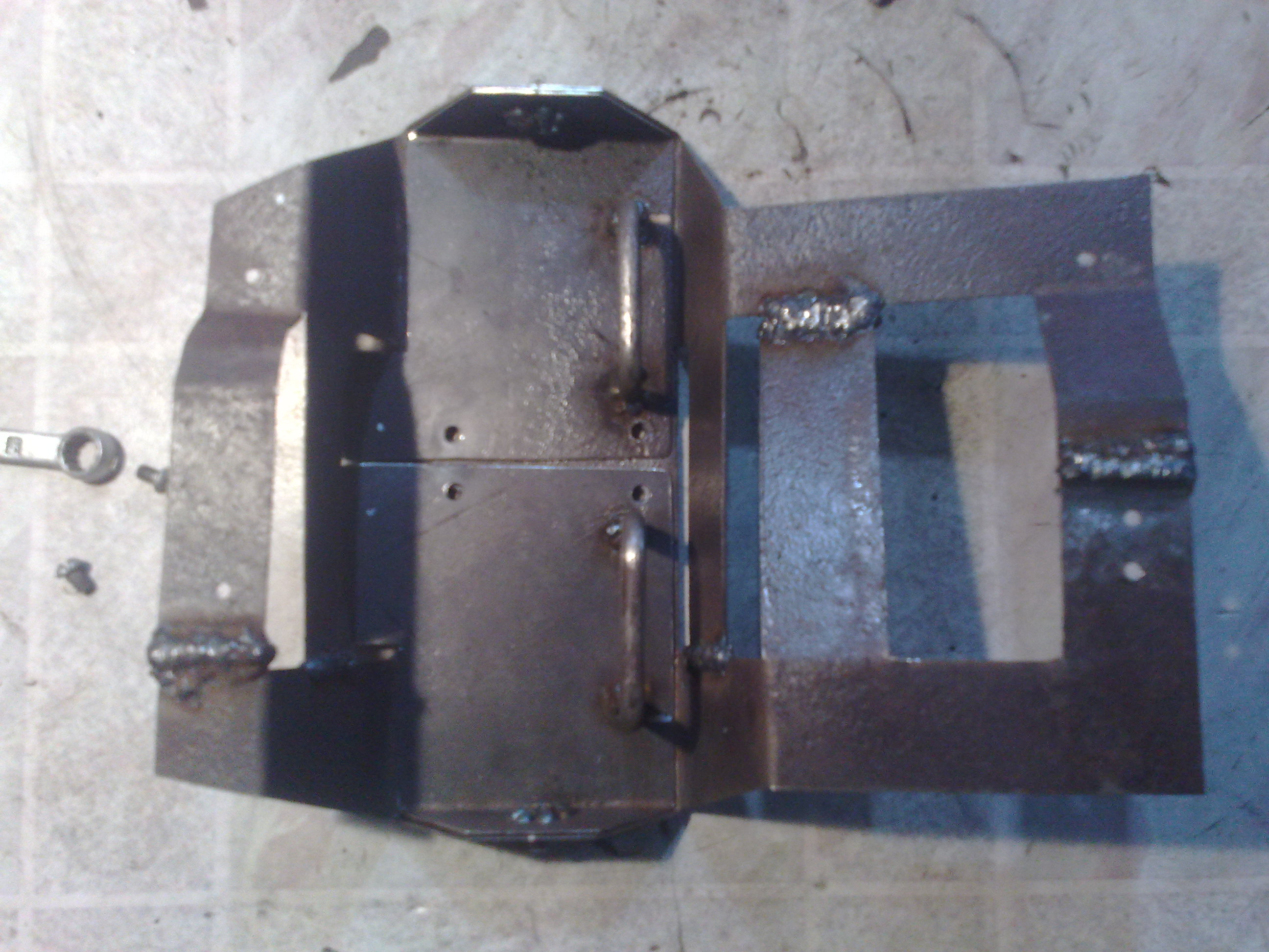

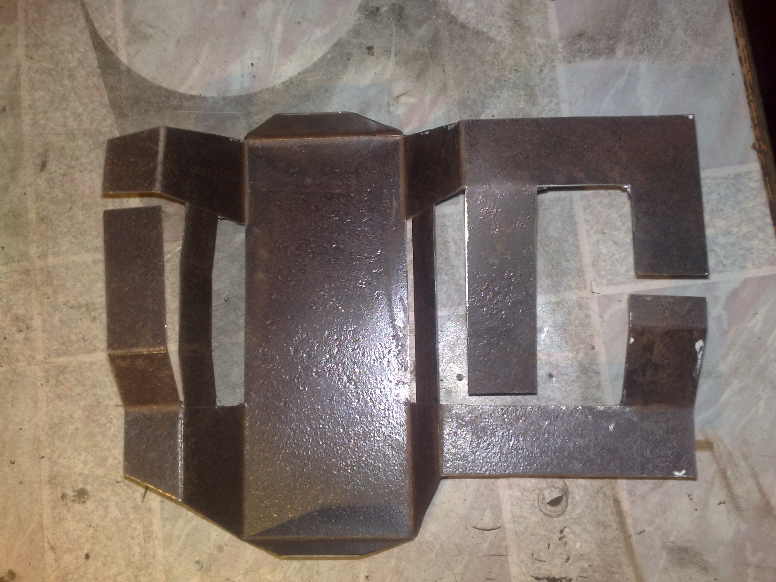

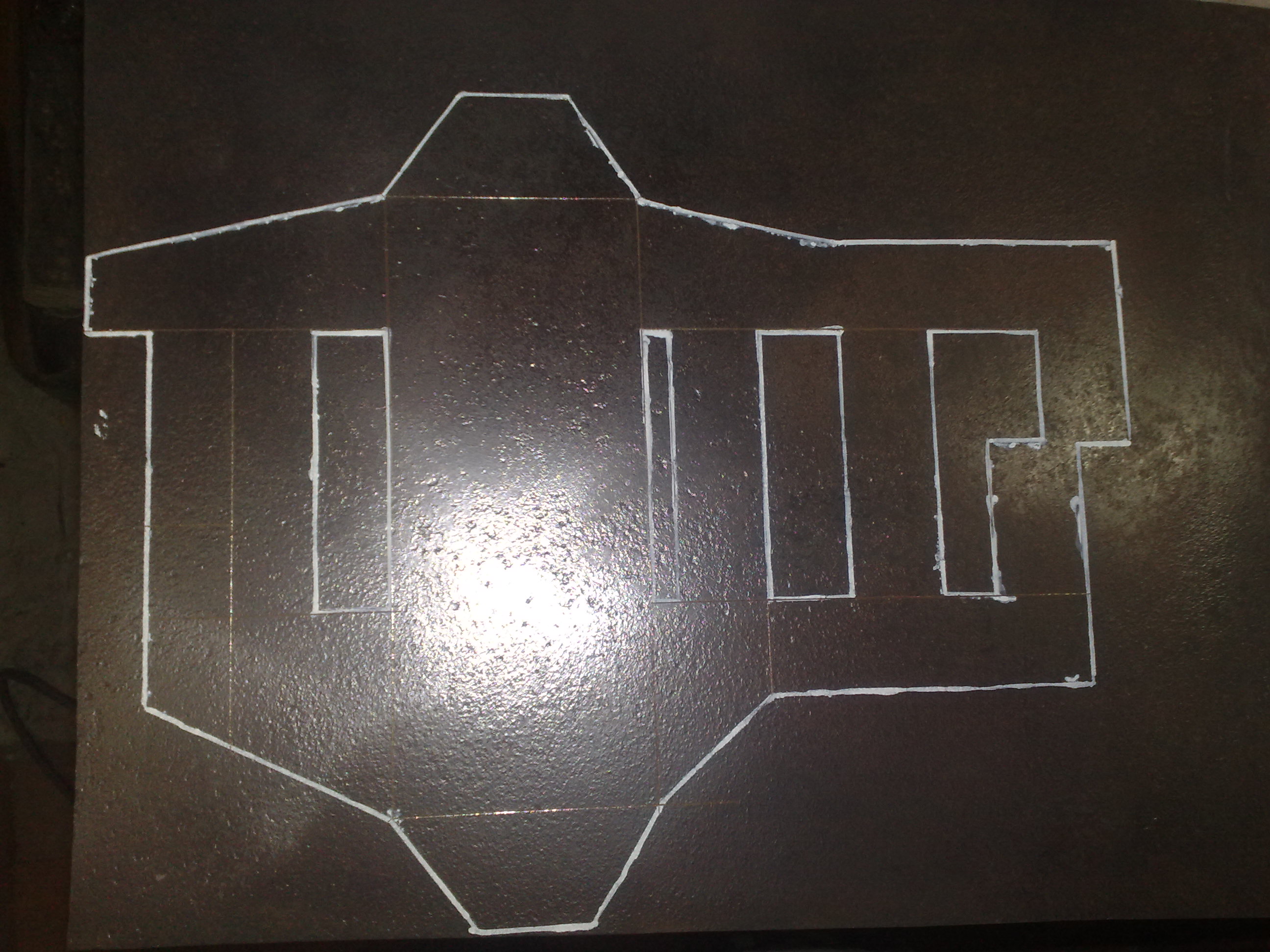

Вырезал и согнул крепление туманок в бампере, дальше подварить.
Перерисовал на метал, теперь вырезать.
Эскизик крепления туманок в бампере.
Образец размеров и вид креплений был взят с родного.
