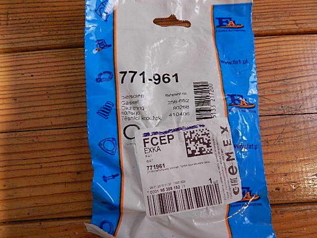

Эти кольца - Eberspecher 20.306.903 или Jp Group 253635002 - подходят на 6г12 12 после небольшой расточки изнутри.

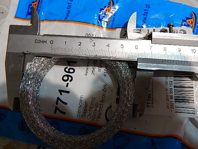

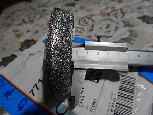

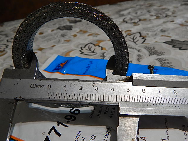

Поставил кольцо Fortluft 256056 подошло как родное. внутренний диаметр 52 мм, внешний 67 мм. Мотор 6G72 12 клап.
