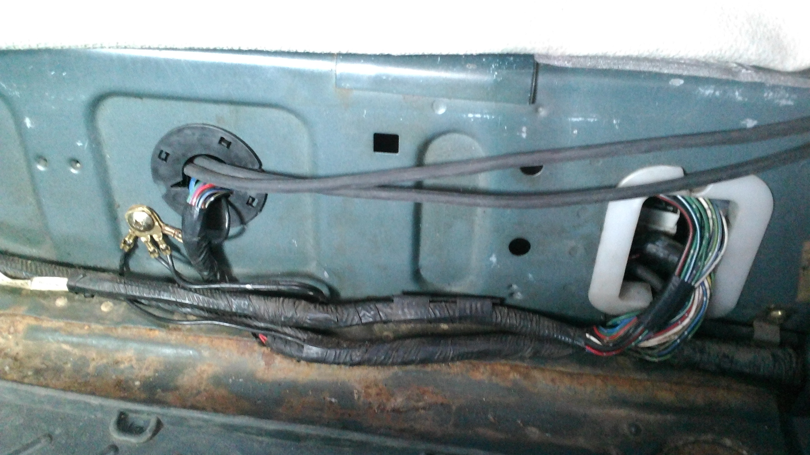

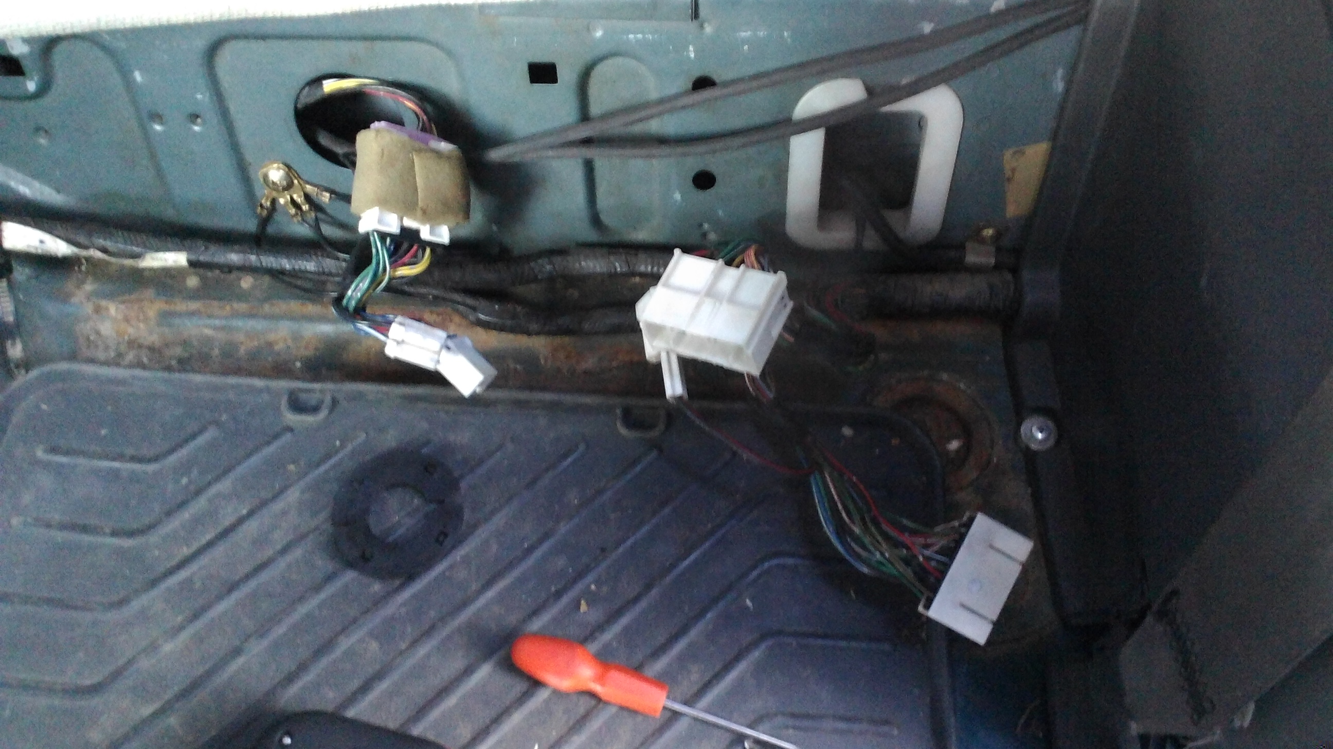

Фикус
Сообщения: 667
Зарегистрирован: 19 фев 2015, 15:23
Двигатель:: 6G72, 12v
Мой автомобиль(и):: Pajero2, 3D, 96г/в; УАЗ 315201, 89г/в.
Откуда: Москва, Строгино. МО, Дорохово.
Благодарил (а): 16 раз
Поблагодарили: 6 раз
Re: Не работает включение света в салоне при открытии передн
Сообщение Фикус »
Спасибо большое, за разъяснение! Так как салон почти разобран, пролезу по этим точкам, и позырю :-) Отпишусь по результатам.
Дмитрий. 8(916)О1О-11-сорокшесть.
Pajero2, 3.0 6G72, 12v, 150 коников, 96г/в(ДОрестайл), v4aw2 ,Супер селект, нелинейный бодилифт, 33-е тапки Купер СТТ, Т-Мах 9500 с синтетикой, СиБи, шноркель, экспедиционник, ГП 5,285. Араб. Левый руль. Коротыш.
Фикус
Сообщения: 667
Сообщение Фикус »
Нашёл я этот разъём. Контактов тьма. Попробовал прозвонить провода от концевика до этого разъёма. Вообще ничего не идёт..... А если в разъёме замкнуть эти контакты, то свет зажигается в плафоне, и нажимая на концевик, гаснет. Я в ауте вапче ! Ведь разъём то разомкнут! Короче, надо ехать к электрикам.
