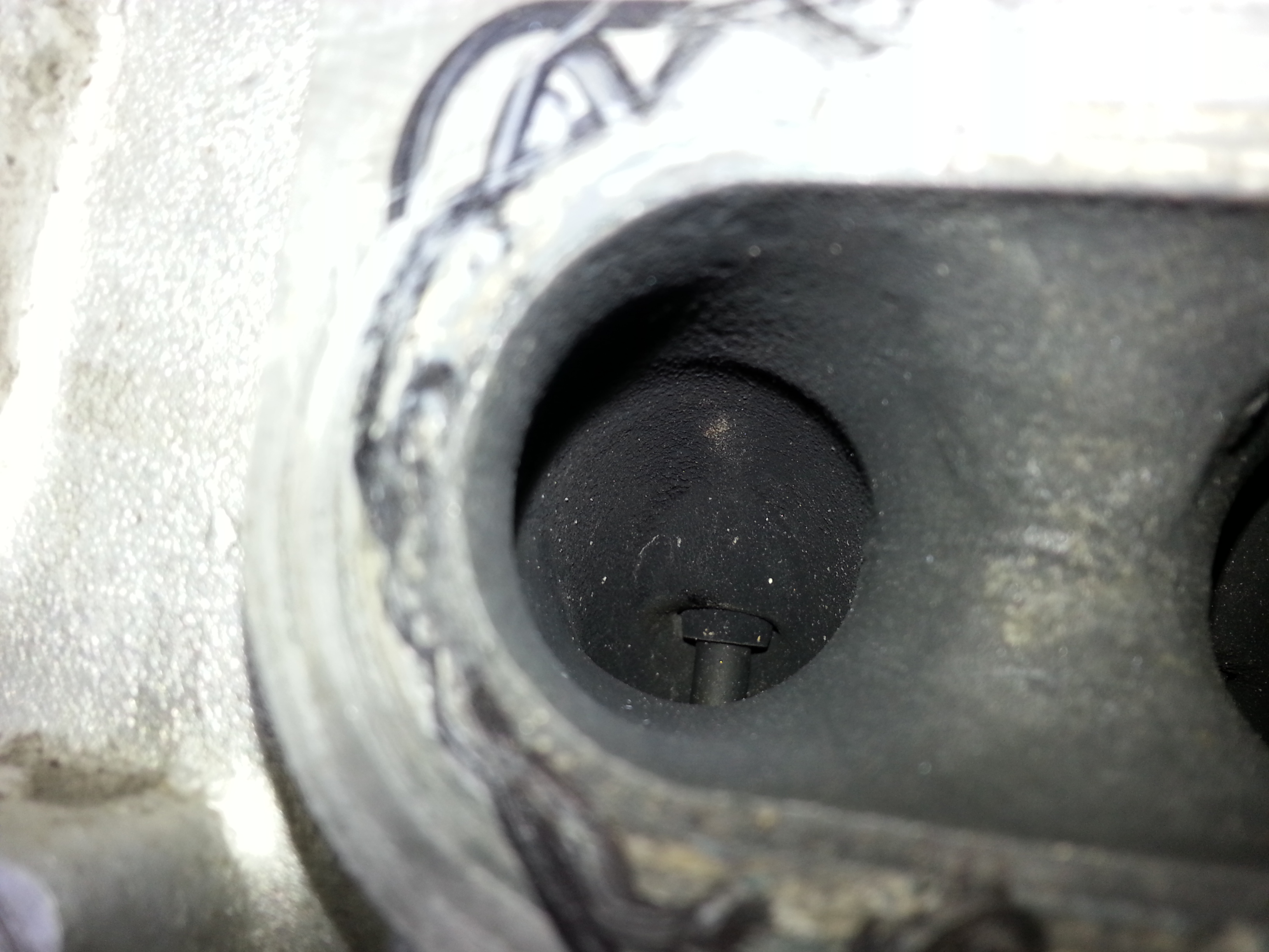

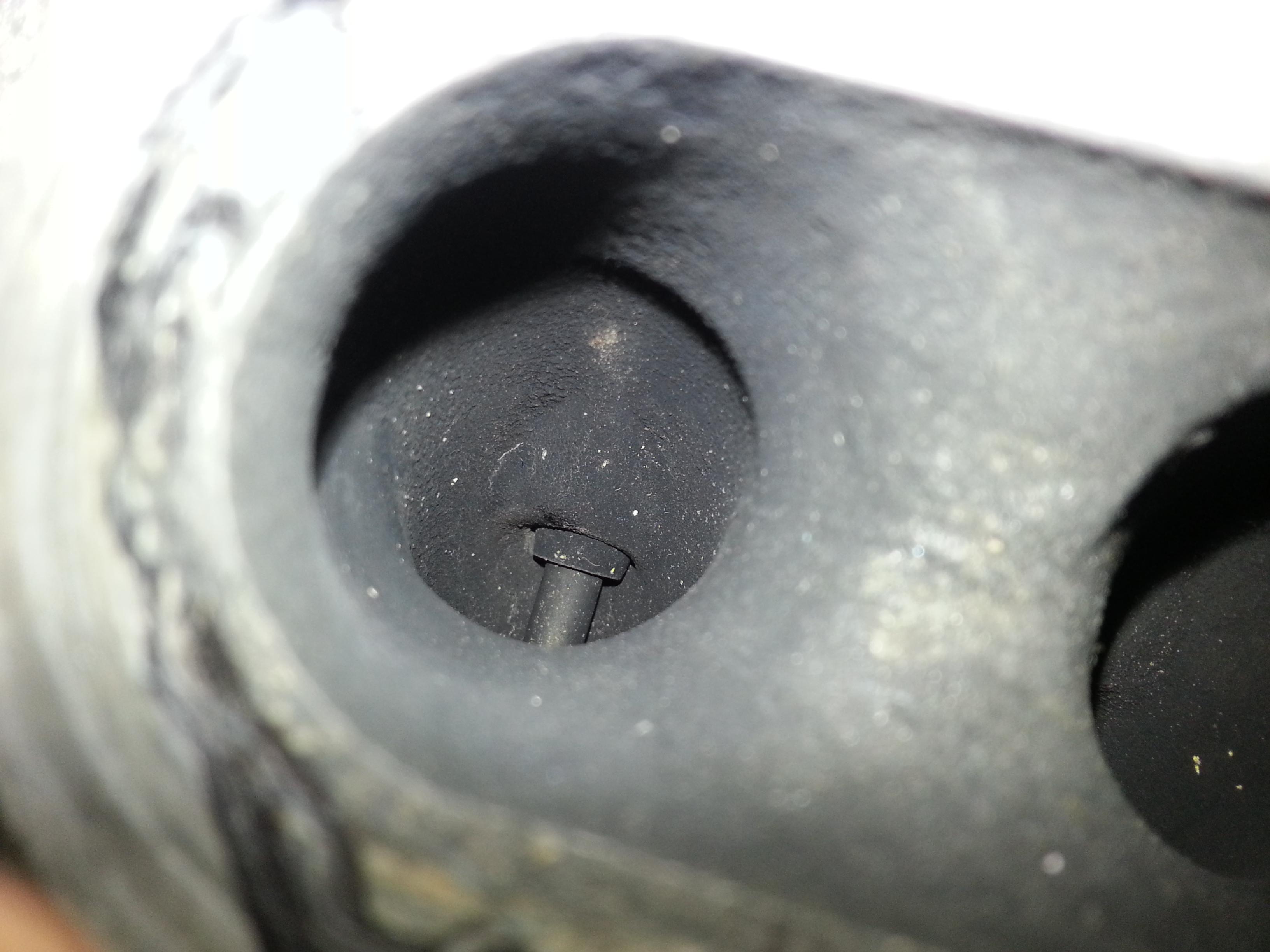

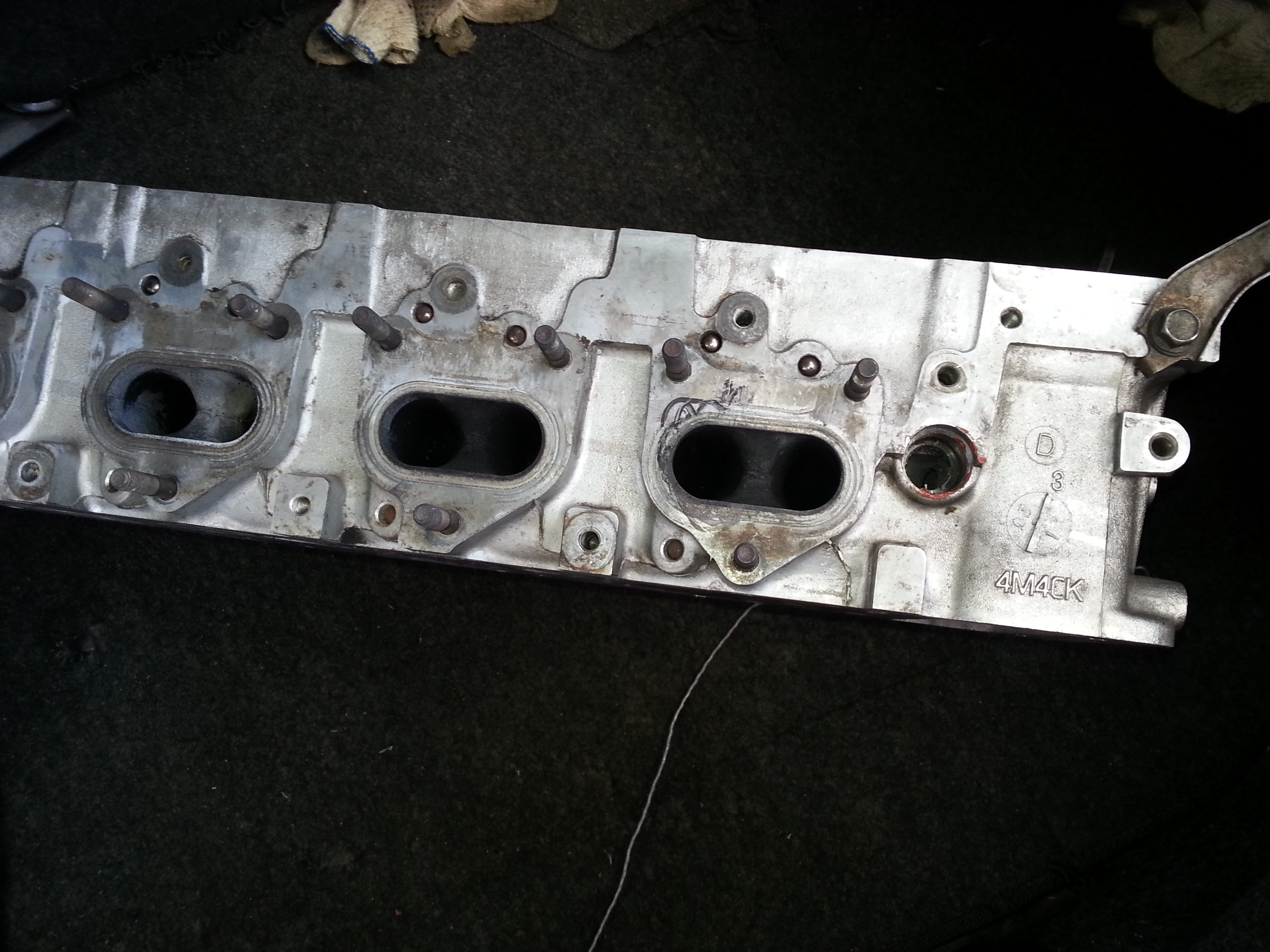

загнал машину в сервис и сказал снимать головку и везти на диагностику вопреки всем словам мастера что это турбина пропускает ) ) ) голова пришла с диагностики и вердикт не утешителен - " в ГБЦ имеется трещина уходящая в систему охлаждения " . вот сижу и думаю как это так мастер в первый раз на глаз определил что ГБЦ в отличном состоянии и не требуется никакая диагностика ))) Кто что подскажет, как дальше быть? Требовать с них компенсацию за двух недельный простой машины по вине мастера??? Или покупать б/у голову и чтоб устанавливали за свой счет с новым комплектом прокладок? смотрел в евро-авто голова стоит 30 рубликов. ..

Судя по квитанции контора нормальная. эту трещину видно и не вооруженным взглядом. Если смотреть на каналы выпуска то на 1 цилиндре видно трещину размером сантиметра 3. по возможности сделаю фото.

Головку отдефектовать можно только при демонтаже и на опрессовочном стенде. Так что Мастера не вините, он делал заключение по субъективным признакам...

Вот фото трещины

В четверг повезу ГБЦ по сервисам, попробую заварить

Удачи. Но, головы варятся плохо и без гарантии...
