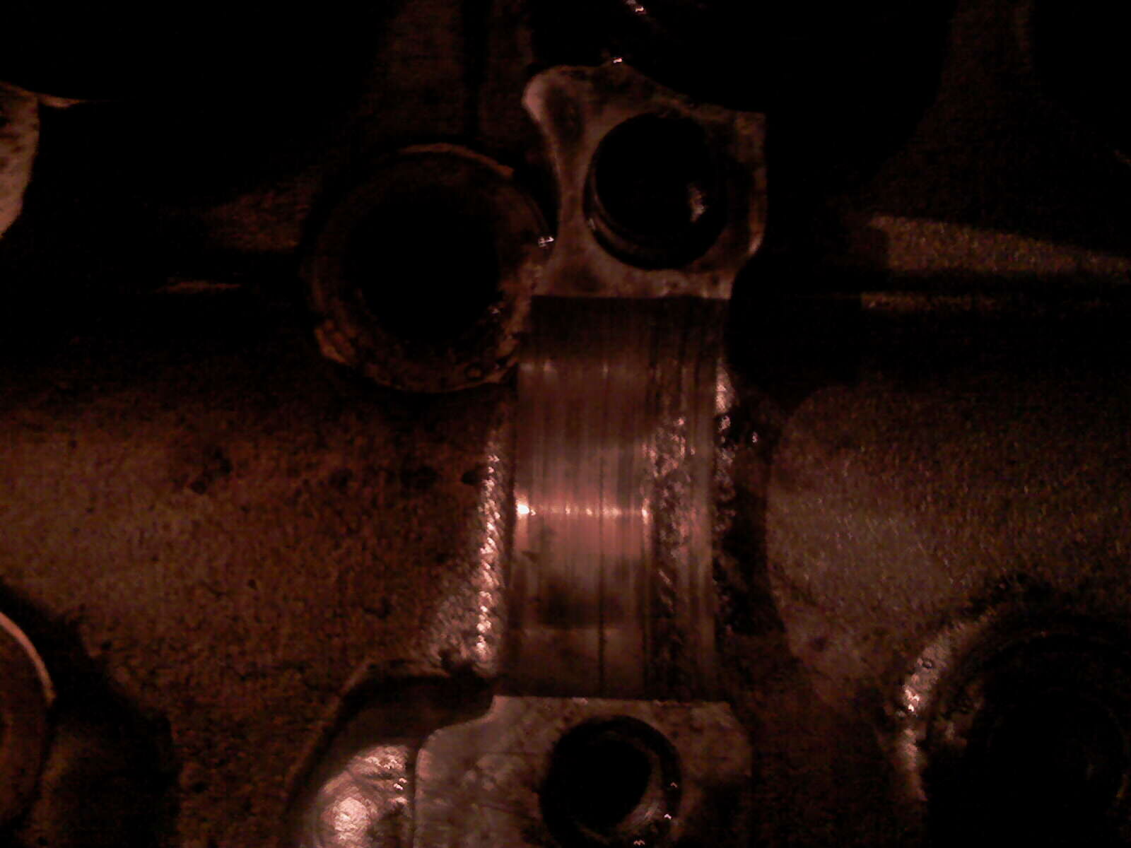

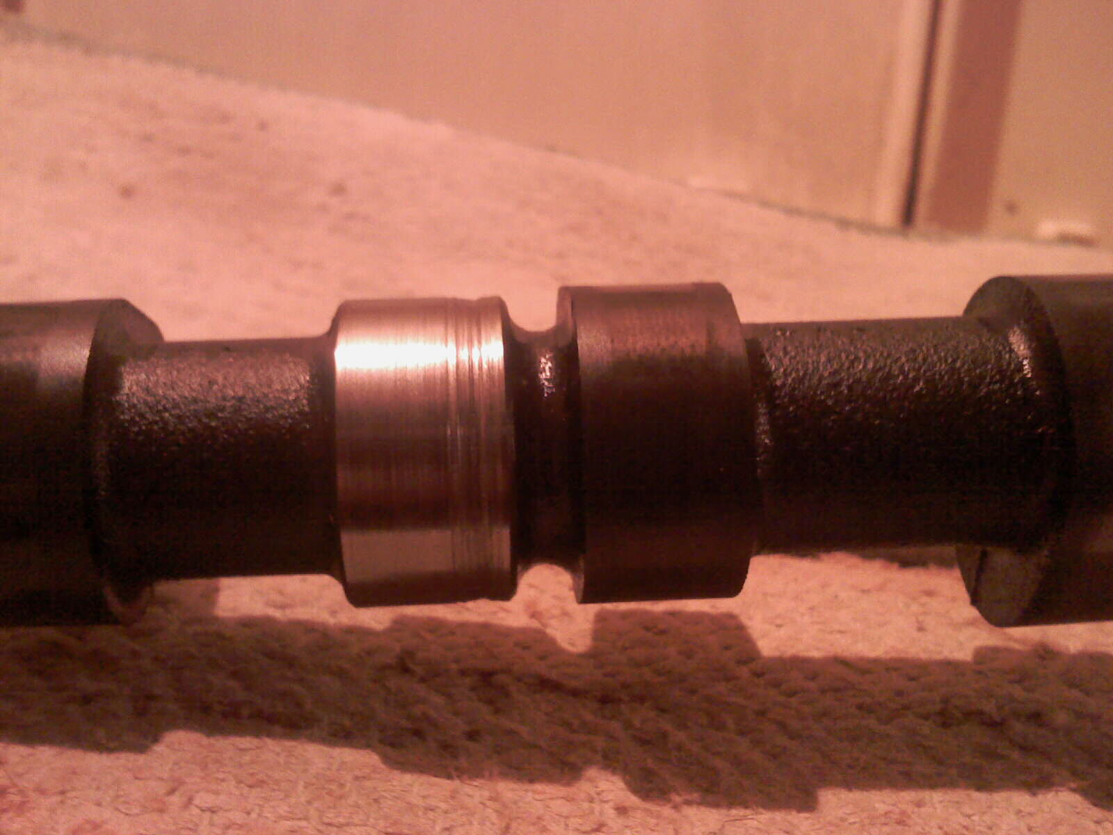

Ребята, снял распредвал:
4-я крышка расколота пополам, шейку вала и постель видно.
Так что совсем малой кровью не получится.
Сижу пишу "список Шиндлера"

Fil, движка стоит контрактная, меняная в 2006г. После замены он прошел очень мало, т.к. долго стоял.
Низ я трогать не буду точно. Сейчас сижу считаю, что лучше - взять головку в сборе, или Б/У.

Уже смысла нет опрессовывать. Там задрана постель р/в, так что ее в цветмет однозначно.
Сейчас 4 пути:
1. найти головку (пустую новую или просто целую) и перекинуть потроха, причем, по-хорошему, там надо менять клапана, ось коромысел и т.д. Это обойдется где-то в 20т.
2. купить головку в сборе б/у и надеяться на везение. По цене тоже 20-25т.
3. купить головку в сборе новую (скорее всего, придется взять кредит). Около 30-35т.
4. взять кредит и купить контрактный двигатель. Этот путь интересен тем, что еще и АКПП надо менять, так уж до кучи. Но сумма порядка 100 тыс.
Так что на вопрос, заданный в начале темы, я ответил (на него, конечно, мне уже отвечали, но теперь я и сам все посчитал). Теперь надо только принять решение.
Сейчас 4 пути:
