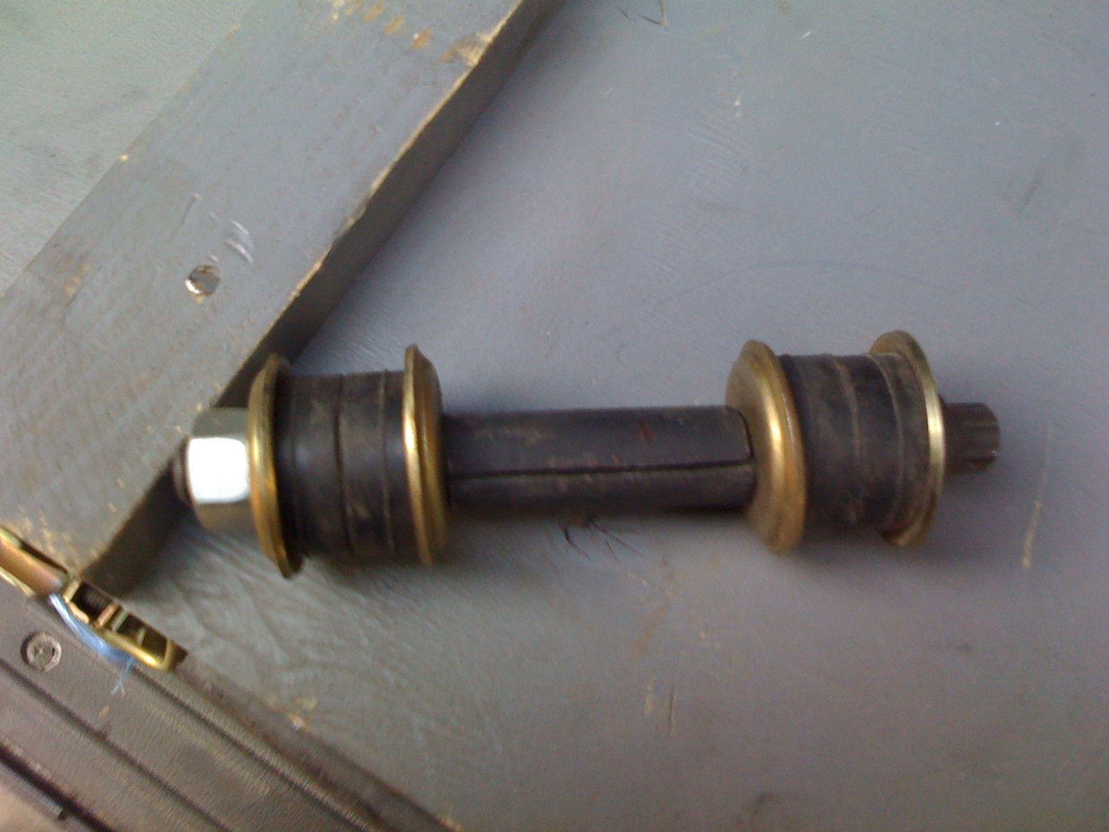

задний стабилизатор подбирал из комплекта зап.частей. -
1.- Болт от головы двигателя ВАЗа -25руб
2.- 2резиновые втулки от волговского стабилизатора( их надо будет разпилить или разрезать пополам)-2х6руб
3.- 4шт шайбы нужного диаметра мне побобрали ,а от чего не спросил 4х4.5руб
4.- 1гайку по резьбе подходящую к болку -5руб
5.- кусочек трубочки железной с прорезью- начнёте разбирать поймёте о чём я - нашёл в гараже-0.руб
Итог. мы имеем 1 стабилизатор стоимостью 60руб но мощнее чем оригинал за 600 руб, по его аналогу делаем второй и меняем сразу вторую сторону

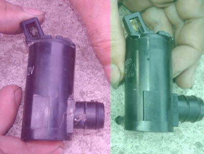

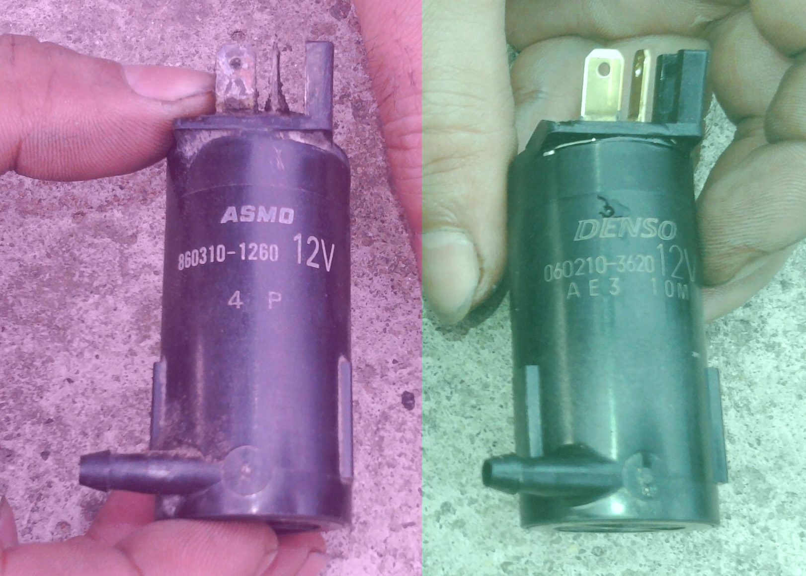

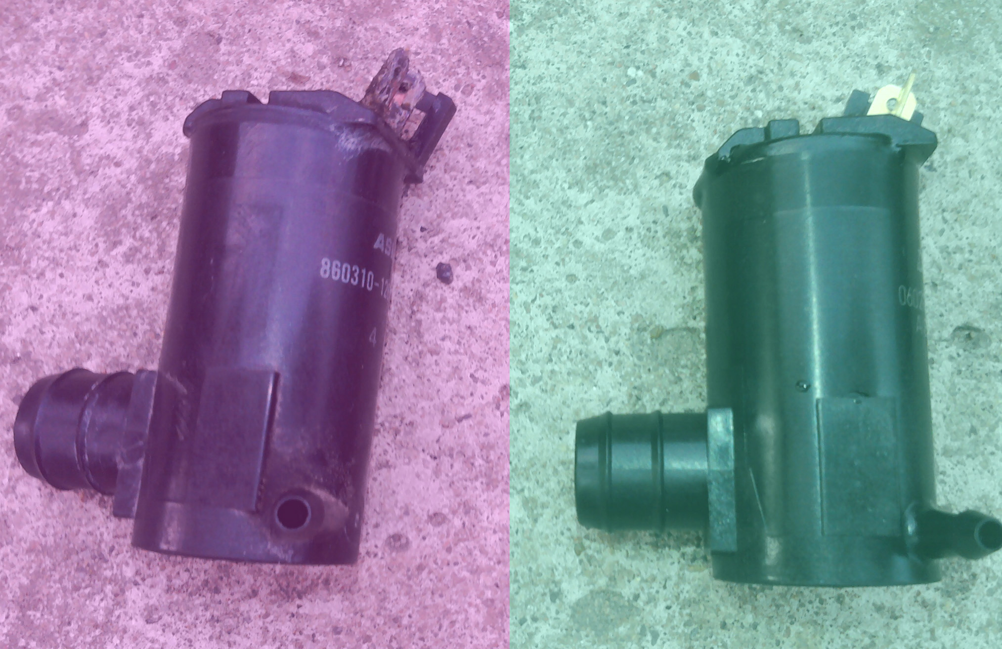

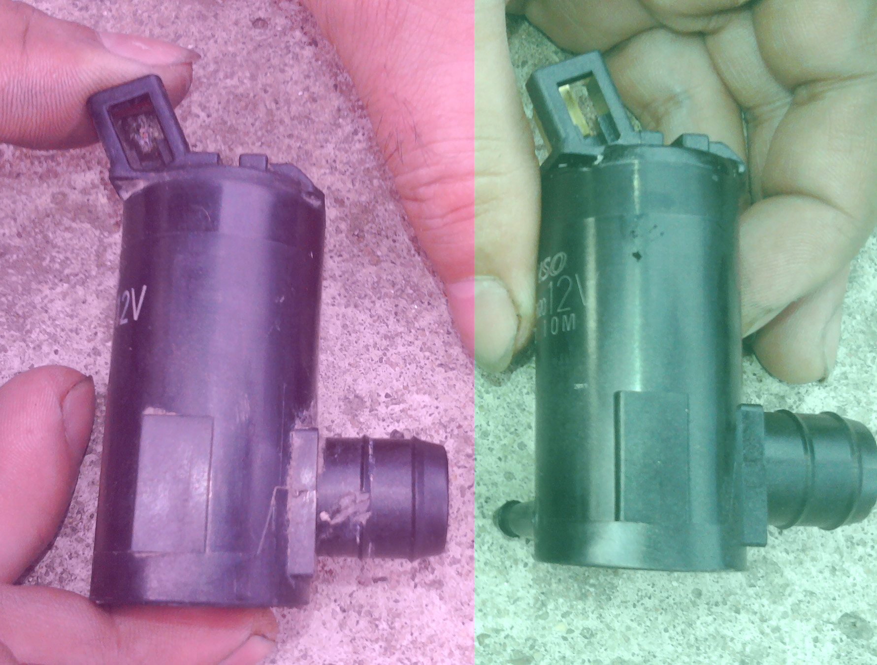

На выходных менял моторчик бочка стеклоомывателя {не фары !}, вместо родного MB 358361 за 3000 рубликов поставил MR 245368 за 580 рублей , ставил сам , подошёл без переделок и проблем , брызгает мощнее и лучше чем родной , всем советую ! Машина Паджеро 2 - 94 года ....
