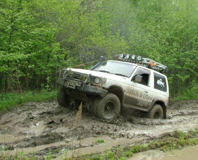

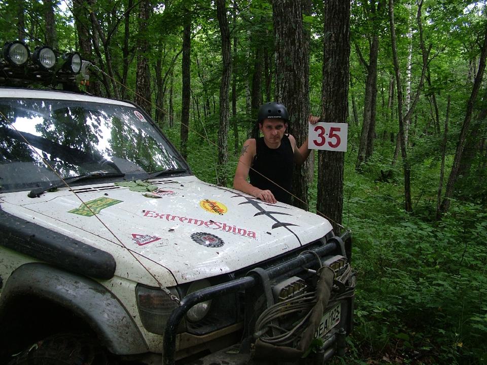

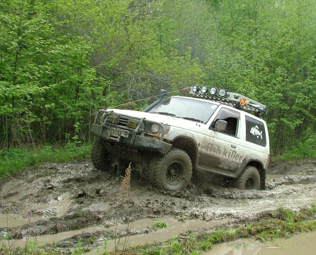

Сделал себе вот так. По стойке пустил гофру в ней провода (на люстру и на сигнал), провода уходят под капот под передней планкой. Ни чего ни сверлил и так пролезло. Гофру прихватил к пластмассовой фигне хомутами. Все держится уже больше года при жесткой эксплуатации
Блин, нет ни одной фото с близкого расстояния :(
V24C, 5vz, AKПП, ГП-5.3, 36/12.5/16, морда заварена, сзади блок
