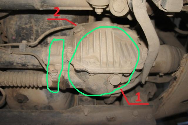

Извиняюсь, что несовсем по теме, чтобы не создавать новую:
Подскажите одно и то же масло залито в корпусе переднего редуктора и части, в которую вкручен датчик включения переднего моста. (Выделено зелёным).

Мало того что одно масло, так это одна не раздельная емкость :)

DenVer писал(а): это одна не раздельная емкость :)
вопрос в определениях... - раздельна/нераздельна, как сказать, но точно составная и по этому стыку (на фото) это масло и течёт :;-): :*YES*:
