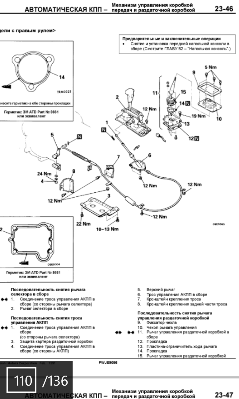

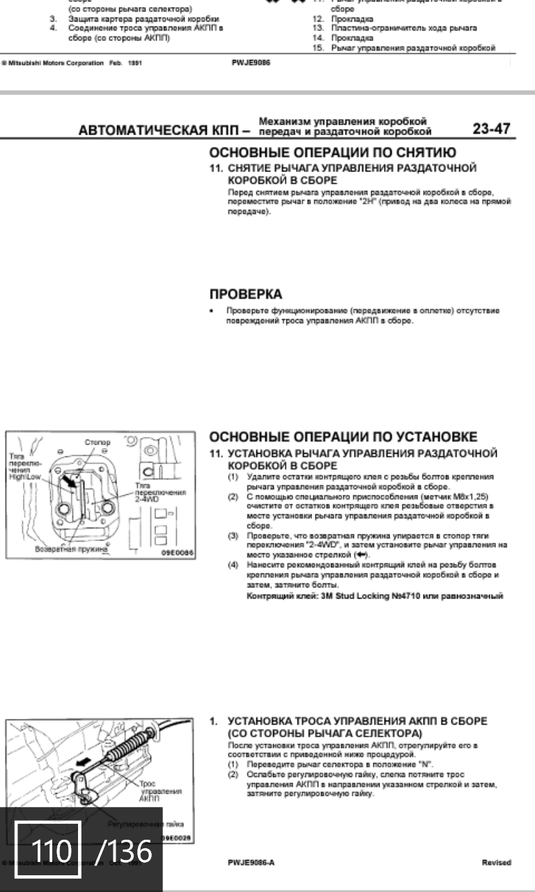

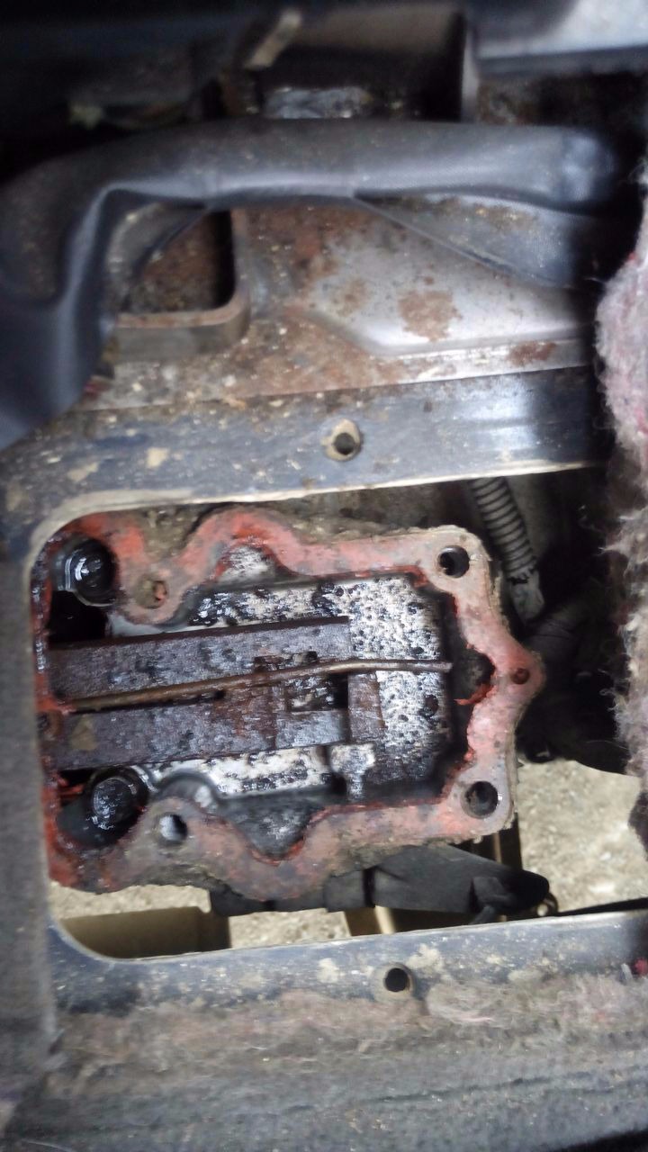

Re: Не могу включить пониженную 4llc
Машина паджеро 2, 4м40, 5 дверей, 46й кузов, не лифт, супер селект.
Проблема была до покупки, а что там как было неизвестно.
Все так же, пониженная не хочет включаться, если придавить рычаг вперед слышно шестерни и на этом все, на приборке мограет только межосевая.
Сняли рычаг, видно конденсат и налет ржавчины, жить не машает.
На бобышке рычага и самой крышки (большой) видно заусенцы и как шоркает по ней рычаг, кстате не видно чтобы осталось место следа от тыканья до упора в понижайку, ничего криминального нету.
Рычаг на вид не гнутый, пониженная включается отверткой, колеса крутятся и приборка моргает всем что там нарисовано, ей же легко и выключается.
Такое впечатление что рычаг просто упирается в крышку и ему не хватает хода.
В самой маленькой крышечке (которая прижимает рычаг, где шар нажимной) могли что-то разбирать и перепутать под пыльником? Потому что выше переключающей бобышки (которая входит в вилку) есть квадратик со ступенькой (наверно что бы цепляться за большую крышку, как стопор), но оно вроде как логично стоит и мысленно перевернуть не удалось, да и на нем слой грязи, не похоже что лазили туда, если только очень давно и так и забили на проблему.
У вас тут по картинкам смотрю другие схемы, болтики не болтики, тут такого нет..
Еще вот на схеме видно, вставьте рычаг в положение хай/ло, но это не логично (ибо если бы оно и заработало, то наоборот) и стопор (пружина) тогда лежит не на месте и работать не будет, ну да ладно, наплевали на логику и воткнули как в мануале, ручка вообще перестала двигаться... Видимо опечатка.
Кроме как пропилить дырку побольше в сторону понижайки в крышке ничего в голову не пришло, да и сомневаюсь что это сработает.
В чем проблема покрылась то?
